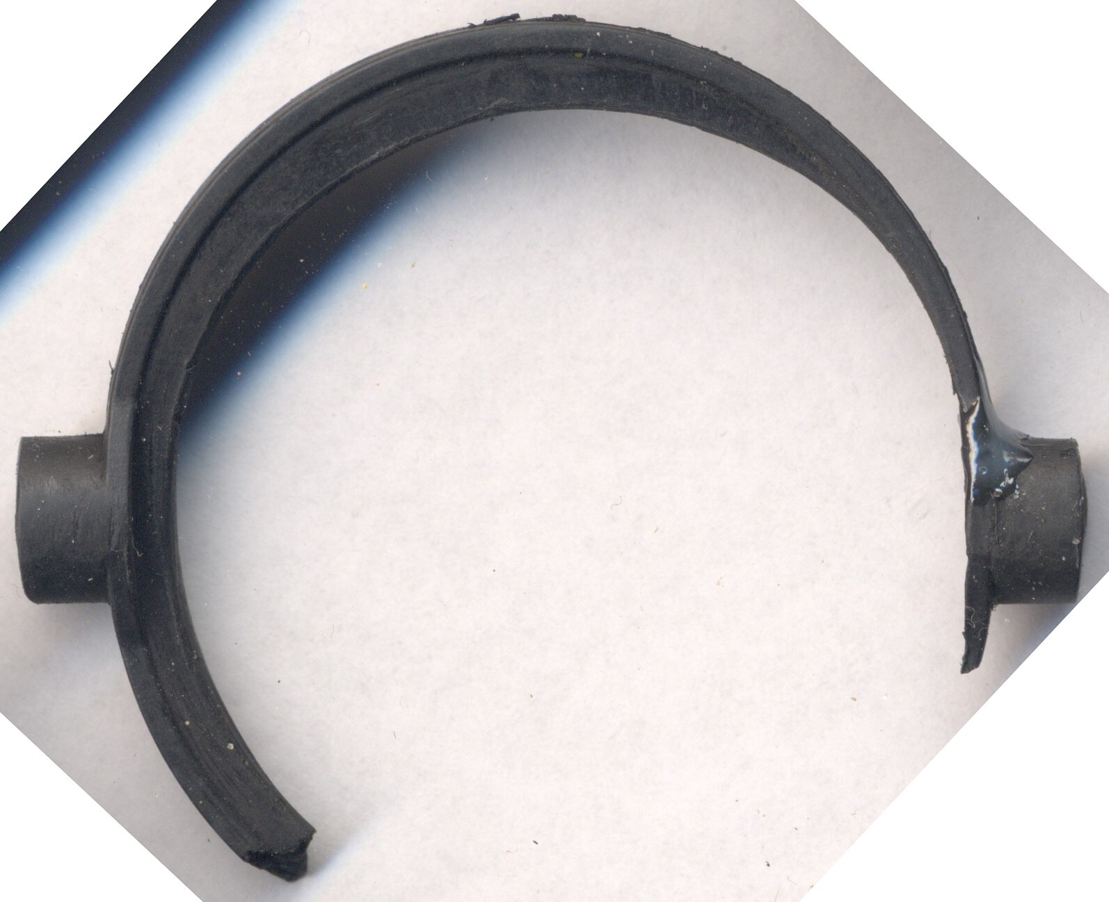

Еще в начале зимы пришел заказец на моделирование и печать обоймы бендикса для Audi 80 B3 1989 г.в. 1.8 л, причем реверс-инженеринг делать было почти не из чего, такие детали обычно размолачивает до неузнаваемости. Тем не менее, удалось чутка подклеить и получить сканером вот это:
Как вы понимаете, внутри окружности тоже съедены...

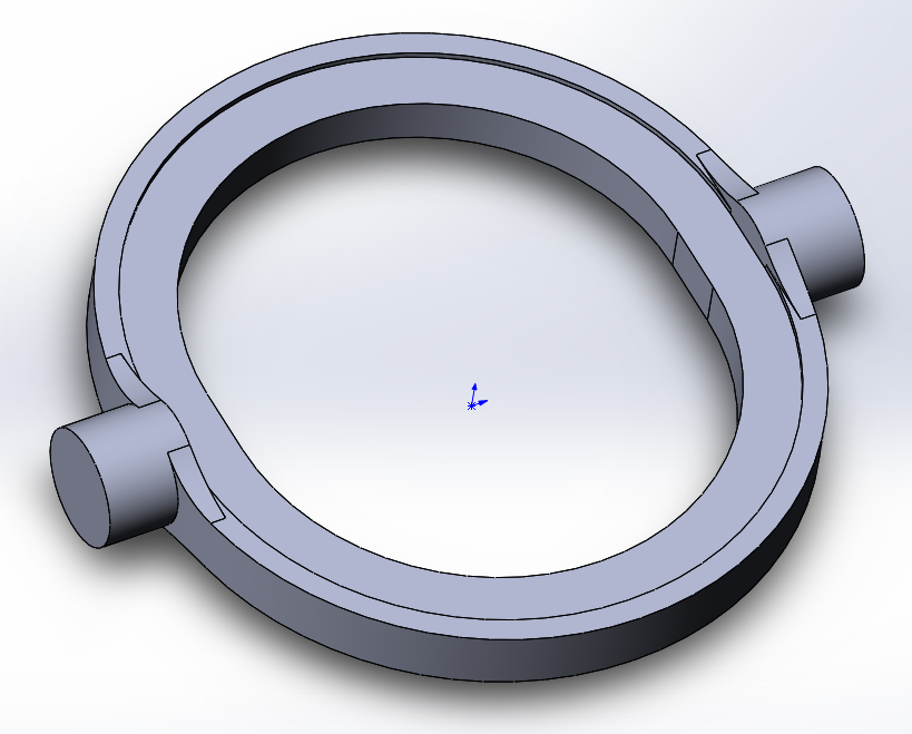

Тем не менее, удалось таки модель сделать, причем строго подходящую по размерам (узел был в моем распоряжении, так что примерять было к чему):
К сожалению, не сделал фото отпечатанной обоймы, так что поверить придется на слово... :)))
Печатал из ПЕТГ с поддержками, так как боковые круглые бобышки не позволяют положить деталь на стол. Обойма отходила у человека всю зиму, отработала все морозы. Не знаю, правда, как поведет себя летом в жару.
Модельку закину в раздел "Модельки". Всем добра.
