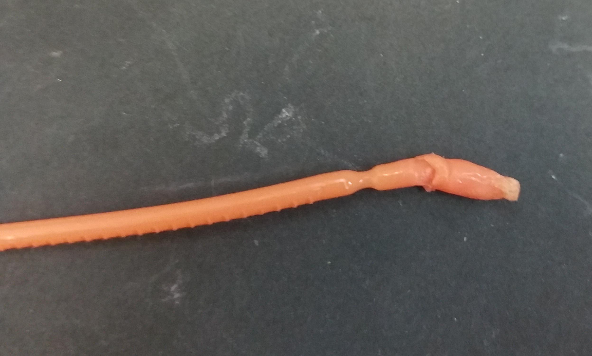

Прикупил разного пластика в октябре. Кончился PLA «Терракотовый воин», который прекрасно печатался, и я перешел на «дикую пантеру». Отпечатав грамм 100 на разной мелочи в середине очередной детали начались странный пропуски и стук экструдера. Примерно 2 см от стола все нормально, далее пропуски и стук. Сопло 0.4мм менял недавно, отпечатано на нем максимум полтора килограмма PLA и SBS.

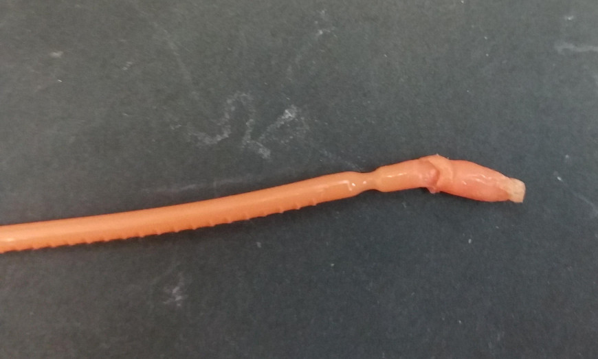

Бывает, подумал я. Может пыль или диаметр. Решил выдернуть, как я обычно делаю, из сопла пластик. Обычно до 120 грею и дергаю. Выходит хорошо, сопло пустое, заодно немного чистится камера сопла. А тут ни в какую. Думаю, что за странный PLA такой. Поднял до 140 – нет, 150 –нет, 160 –нет, 180 – еле вытащил. Получил вот такую картину:

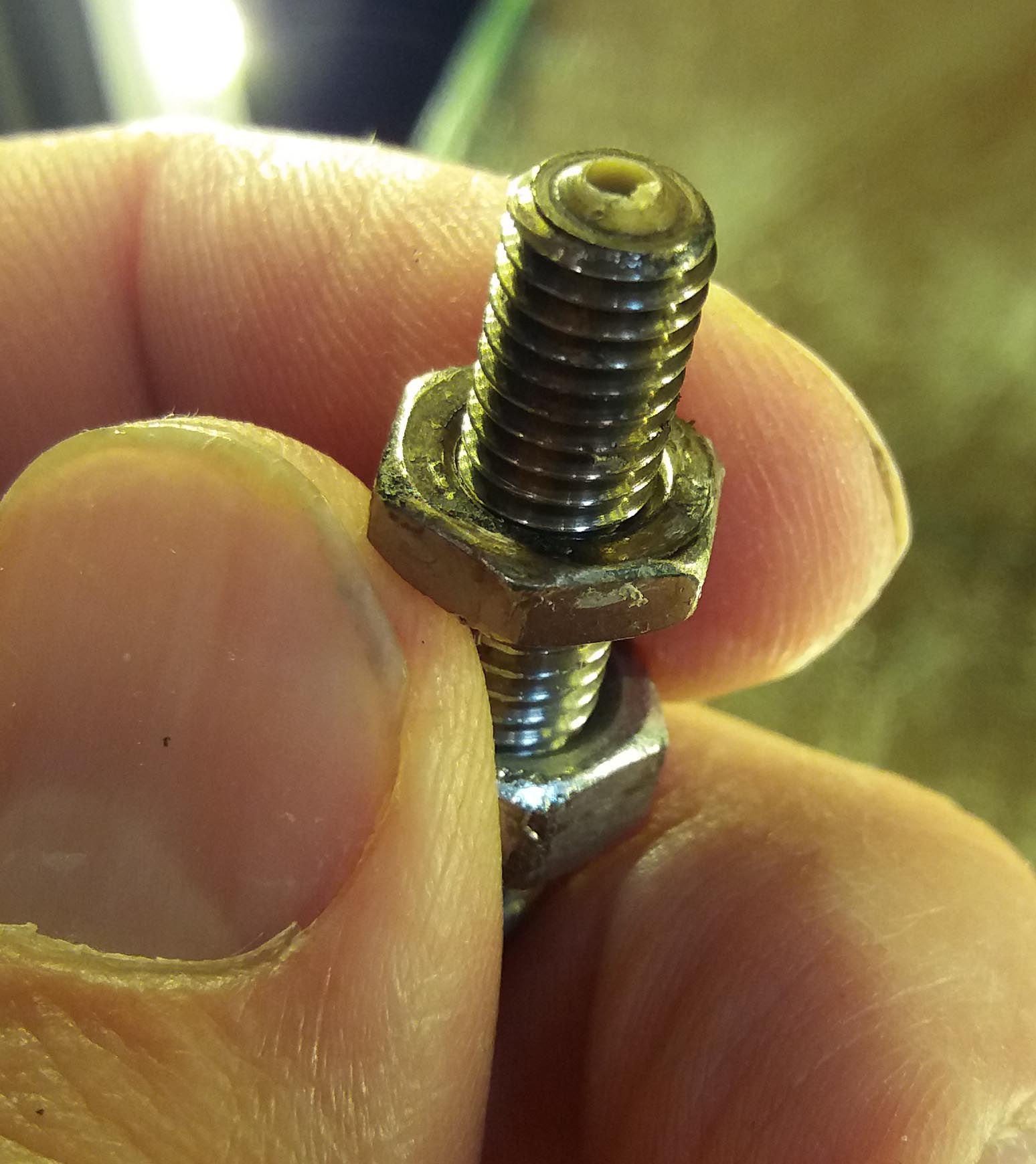

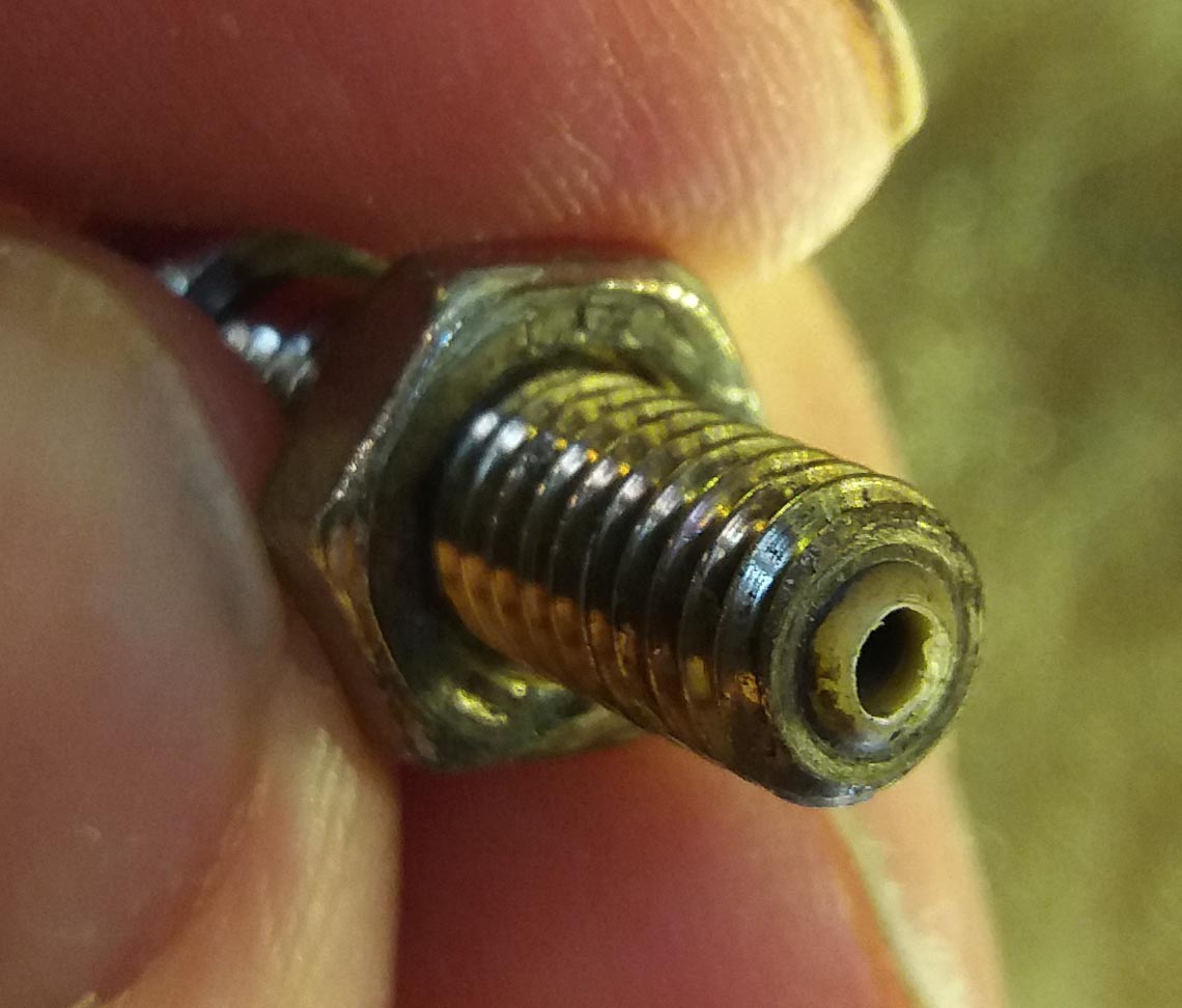

Но пока я в этом блоке копался, вспомнил, что есть такая вещь как хит брейк (трубка, подходящая к соплу). Ну и коли я там все-равно вожусь, то решил проверить как оно. Открутил, а там вот что:

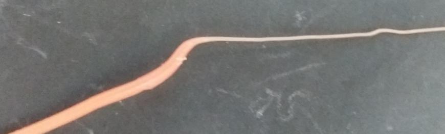

Ну у меня их аж 6 штук в запасе. Заменил, закрутил, вогнал пруток, охладил, разогрел на 120, вынул рукой. Результат:
Как я думал, что пластик виноват, но на самом деле я тупил.
Вот теперь все идеально. Столько потерянного времени и потерянного пластика, из-за тупости.
