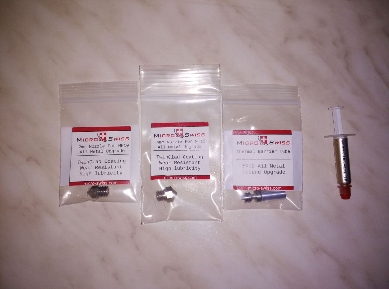

Это небольшой отчет-обзор кита для переделки экструдера МК10 в all-metal.
При доводке своего Wanhao i3 наткнулся на сей кит, который представляет из себя замену heating tube (цельнометаллическая, без PTFE трубки) и ноззла, при этом у поставщика (он же производитель) есть в наличии как стоковые 0.4, так и 0,6 и 0,2 диаметры.
Вот подробное описание кита. Преимущества модификации: отсутствие расходной PTFE трубки (я печатаю несколько месяцев, но уже заметен износ), повышение максимального порога температуры нагрева (возможность печати более тугоплавкими материалами), уменьшение и стабилизация зоны расплава за счет лучшей по сравнению с PTFE теплопроводности стали.

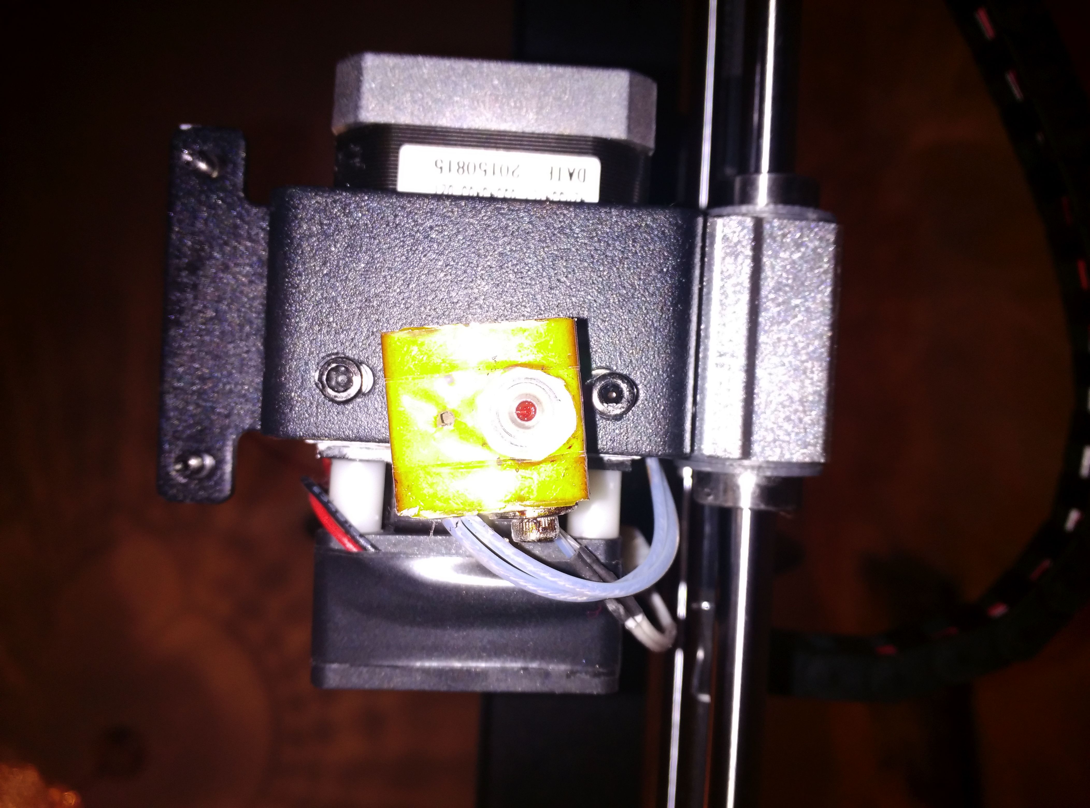

Что у нас внутри? Ноззлы 0,2 и 0,4 мм, сам составной термобарьер и термопаста.Инструкция по установке опубликована на сайте, весьма доходчива и понятна (хотя, на мой взгляд, процесс замены итак очевиден). На всякий случай приготовил фум-ленту, но она не понадобилась. Пользуясь случаем, почистил и посадил все элементы хотенда на термопасту (нагревательный элемент, термистор), т.к. без нее были огромные воздушные зазоры, а воздух, как известно, отличный теплоизолятор.
Первым делом поставил ноззл 0,2 и запустил на печать сапог (фото дополню чуть позже). Напечатал за два с лишним часа на скорости 20 мм./с. и слоем 0,1 мм. Печатал PLA (FdPlast), никаких пробок при печати не образовалось.
Сравнивал с таким же сапогом, но напечатанным ноззлом 0,4 с теми же параметрами слоя и скорости - разница в лучшую сторону по детализации заметна на глаз.
Далее заменил ноззл на 0,4, при этом проверил размеры зоны расплава - она на самом деле стала меньше, по сути не выходя за границы самого ноззла (это видно при снятом ноззле):При PTFE трубке эта зона была раза в два больше.

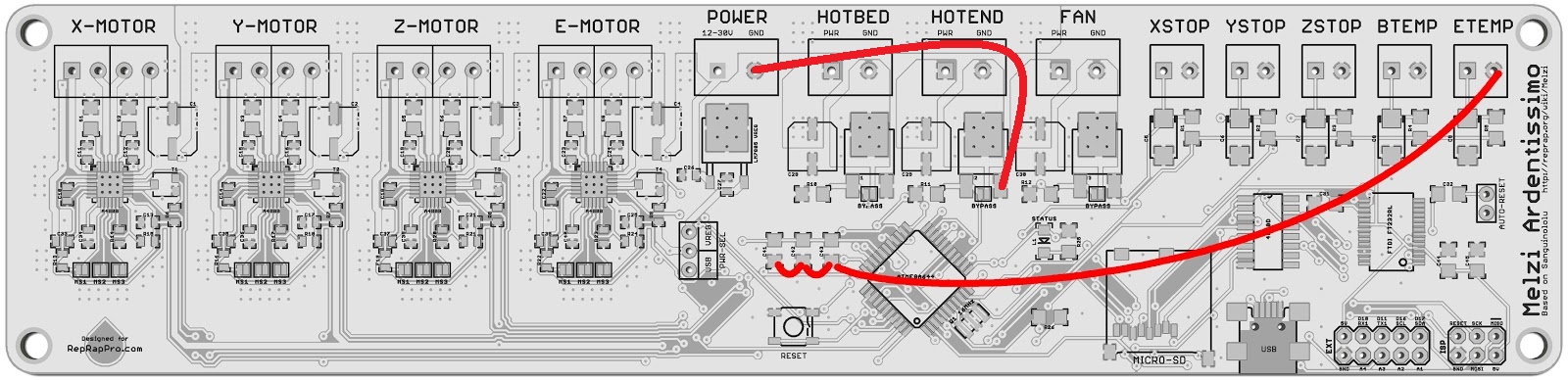

Попутно (раз уж снял принтер с рабочего места) припаял пару проводов на плате для устранения бага с плясками температуры хотенда при печати. Хоть у меня температура прыгала и не на 20, как у некоторых, а всего на 5-8 градусов - все равно это было раздражающим фактором:После этого показания температуры стабилизировались в диапазоне +/- 2 градуса.
Описания этих модов здесь и здесь.
