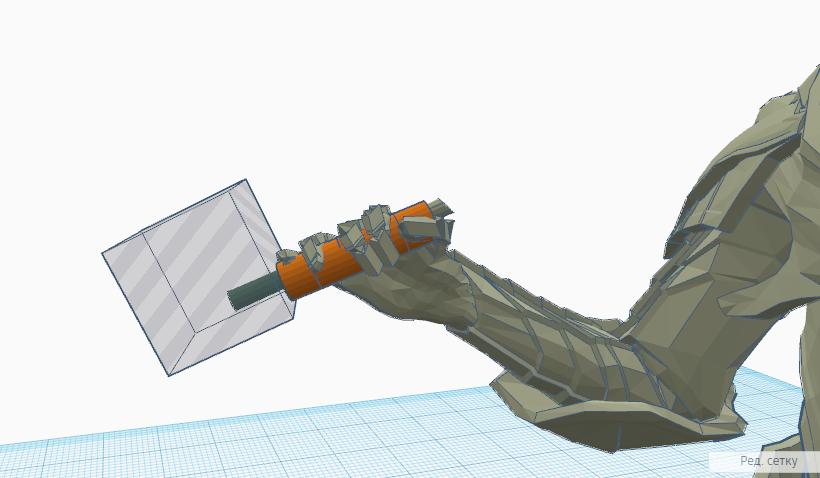

Попытка печати и…. YOU DIED! В лучших традициях Дарк Соусл. Оказались совершенно непечатаемые руки, сам меч, да ещё и проблем до кучи. Но просто так сдаваться не хотелось.
Первым делом залез в Тинкеркад и загрузил туда руки Арториаса. И начал ваять, затыкая все щели параллелепипедами и цилиндрами, утолщая пальцы и рукоятку меча. Судя по всему, модель вообще не предназначалась для печати, но что поделать.
Серый цвет- оригинальная деталь, красный/оранжевый - вставки.
