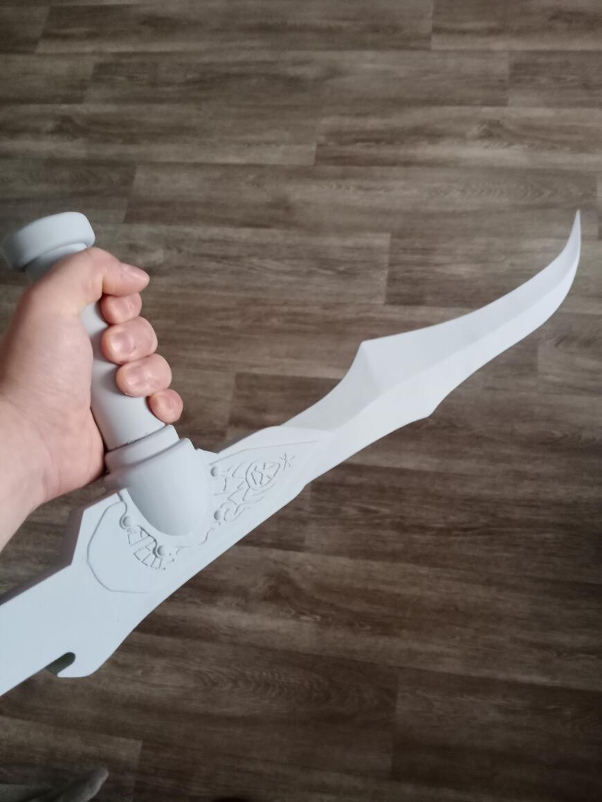

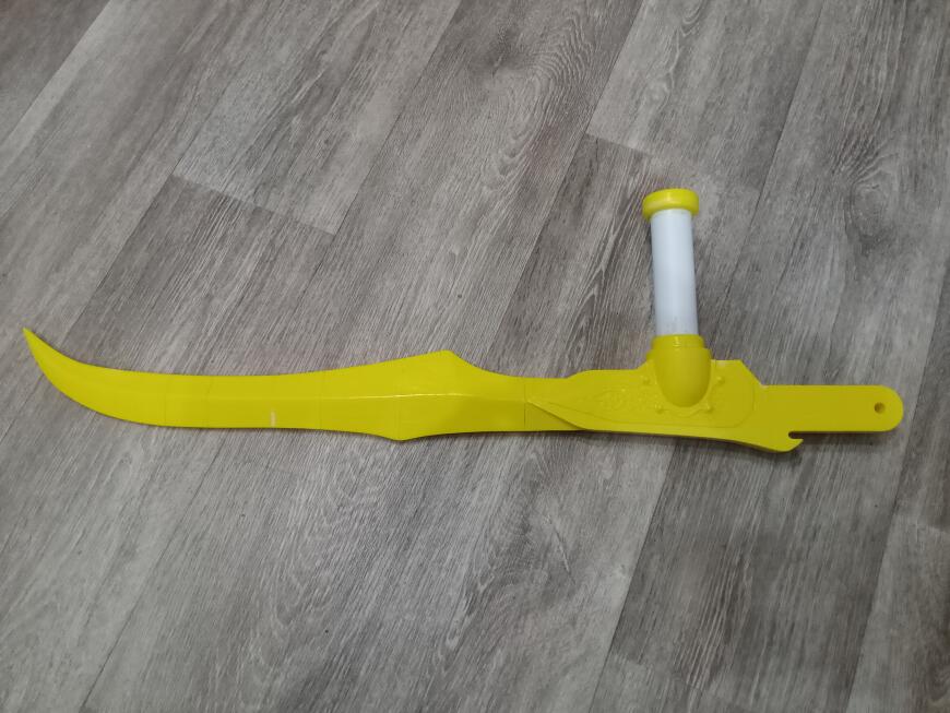

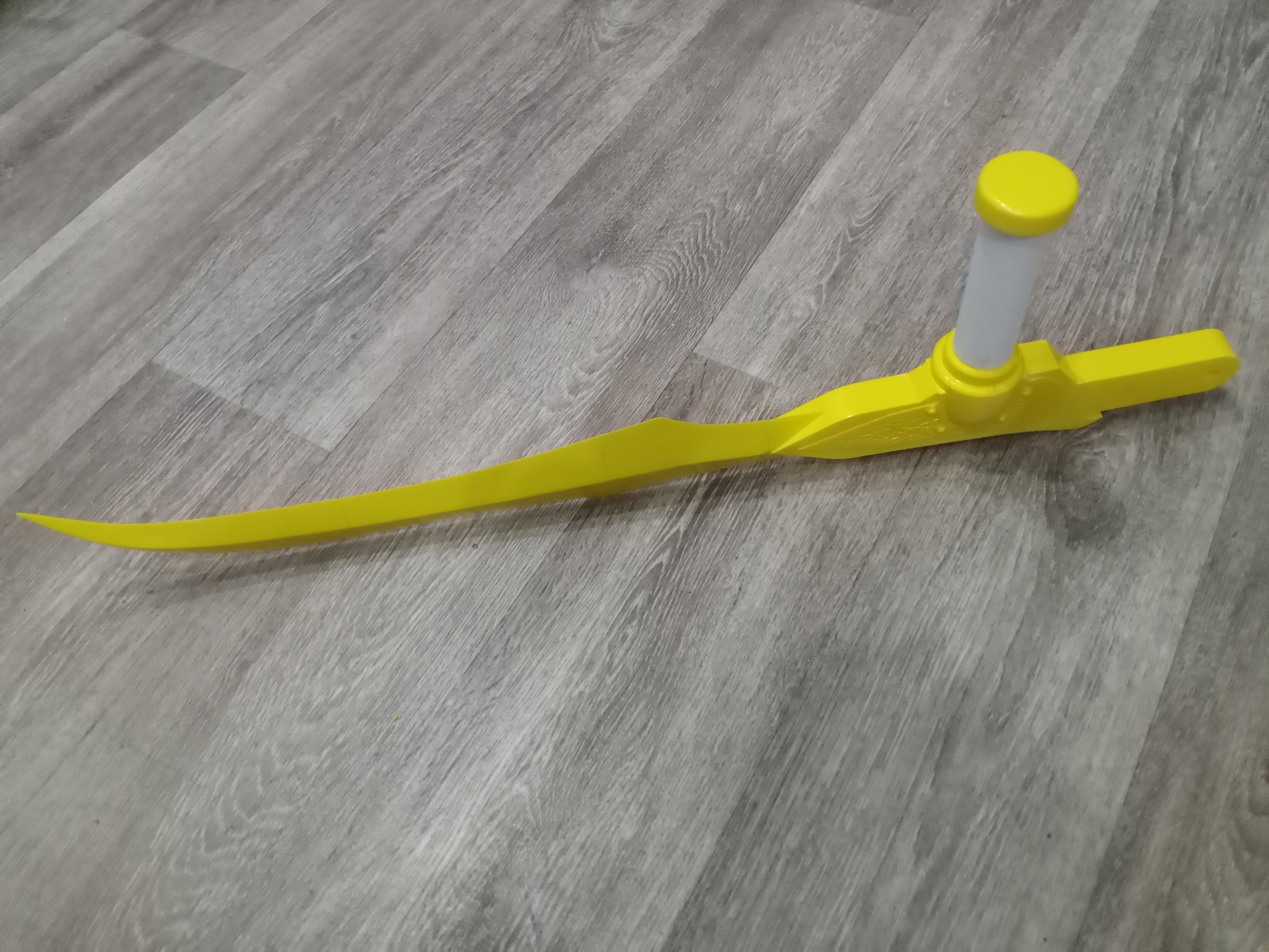

Сделал как то медальон из игры Bloodrayne и меня спросили: "а остальное будешь делать?". Вот и я подумал - а смогу ли я? Как оказалось смог.
Референсов было очень мало, благо нашлись доп. материалы старого комикса, где клинки были в ортогональных проекциях.
Моделил во Fusion 360.
Печатал на АБС пластике Лидер-3д.
Ручка - труба из полипропилена.
Армирование - труба из алюминия.

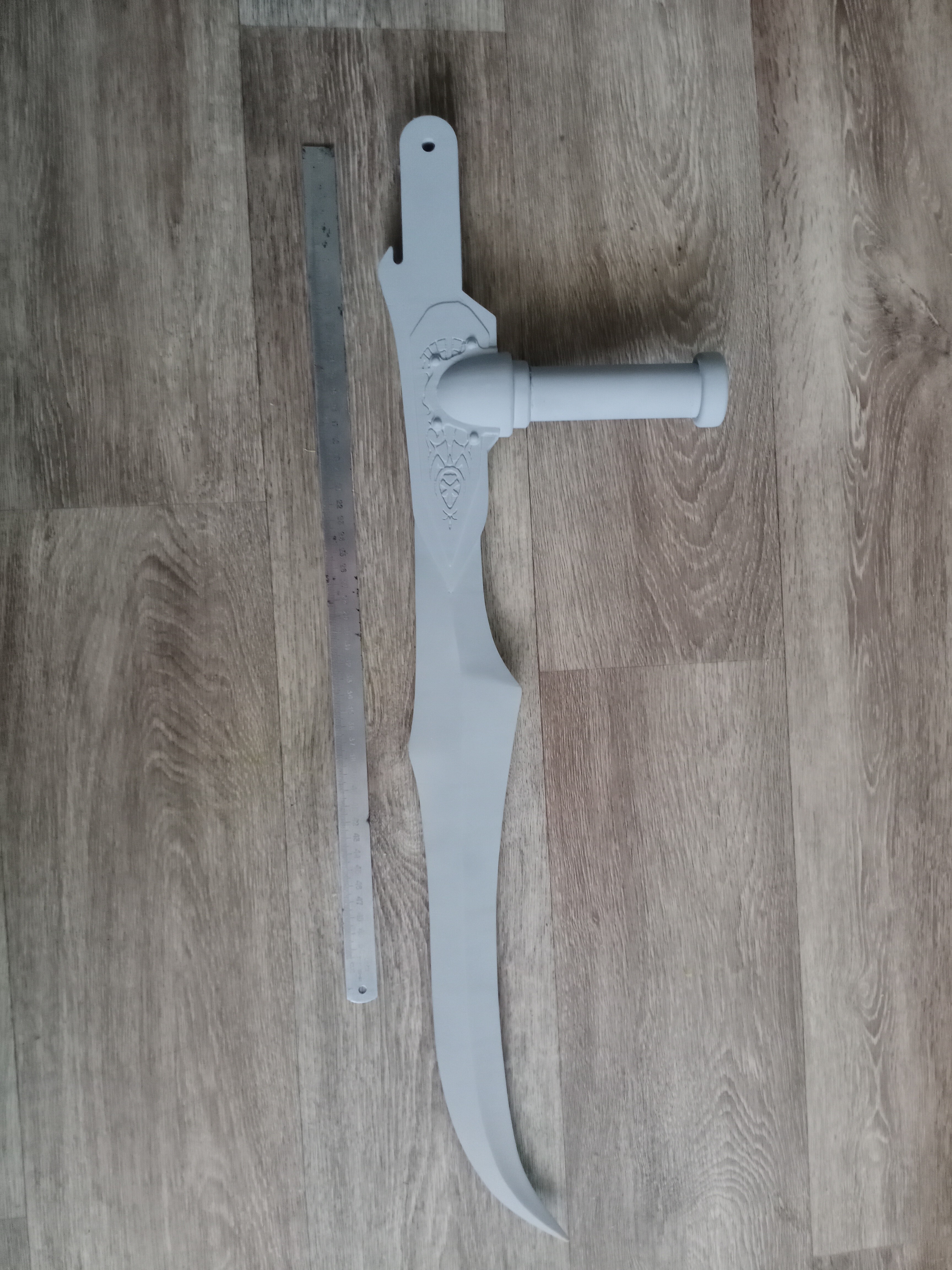

Длина клинка около 70 см (линейка рядом 50 см).
Пока только клинок. Крепления и механизм блокировки лезвия это отдельная песня. Косплейные аналоги мне не нравятся, либо их нет, либо они страшные, либо слишком громоздкие. Буду пытаться делать максимально компактно.
