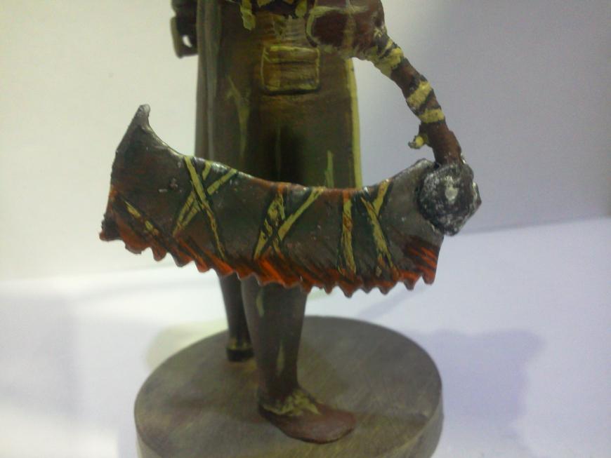

Но человеку не понравилось, что его пила-топор открыт, поэтому я направился прямо в TinkerCAD с отрубленной частью топора. Там я создал 2 копии и с помощью множества кубиков, которые я вычел из моделей добился 2х деталей - поворотного механизма и лезвия. Потом на поворотном механизме пришлось вручную прорубать скальпелем жёлоб, куда вставало лезвие, но это мелочи.
Постобработка на удивление проходила достаточно легко, сказывались округлые формы без острых углов. Правда обмотка на топоре стала почти неразличимой, поэтому пришлось её рисовать с нуля.

Как основа была использована краска Звезды «болотный зелёный» и оттенка коричневого. С проливкой чёрным цветом и выделениями на сгибах костюма.
С лицом особо не заморачивался, т.к. оно почти не видно.
Драйбраш использовал только на металле пистолета.
Обмотку на топоре (лезвие и ручка) делал так: сначала аккуратно стараясь рисовать логично сделал песочным цветом ленты, а потом обводил их очень тонкой кистью чёрным.
Эффекта крови добивался тем, что сначала прошёлся оранжевым цветом по краю, а затем красным, имитирую брызги размашистыми движениями кисти. А затем обработал края ярко красным цветом, смешанным с глянцевым лаком для придания крови «свежести».
