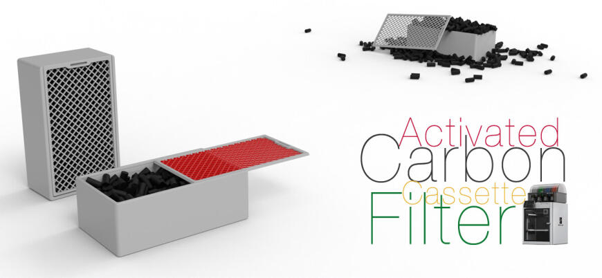

Что же делать в этой ситуации? Самое простое решение — купить готовый фильтр и установить его на принтер. Однако есть и другой подход. Вы можете самостоятельно распечатать кассету для фильтра, а активированный уголь приобрести отдельно. Найти подходящий материал не составит труда.
- Хозяйственные отделы: В отделах, где продаются вытяжные системы для кухонь, можно найти кассеты с активированным углем. Также там часто продается наполнитель "активированный уголь" для засыпки в многоразовые кассеты.
- Зоомагазины: Для морских аквариумов используется активированный уголь очень высокого качества, который отлично подходит для фильтрации воздуха.
- Фильтрующие системы: Гранулированный активированный уголь можно найти везде, где применяются фильтрующие системы.
В моей ситуации все оказалось еще проще. У меня давно была кассета для кухонной вытяжки с активированным углем, и я использовал этот уголь для своей фильтрующей кассеты. Размер гранул угля оказался таким же, как в оригинальных картриджах от производителя, что стало приятным сюрпризом. Хотя, по большому счету, это не критично — важно лишь, чтобы уголь эффективно выполнял свою задачу.
Я создал модель фильтрующей кассеты с тонкими стенками, чтобы максимально увеличить площадь для потока воздуха. Как видно на видео, в сравнении с оригинальным картриджем, мой вариант демонстрирует отличные результаты. Я нисколько не критикую оригинальные фильтры, но, тем не менее, мой кастомный вариант мне нравится больше. Тонкостенный корпус позволяет загрузить большее количество активированного угля и фильтрующего материала, что увеличивает эффективность очистки. В результате пропускная способность по воздуху в моей кассете оказалась выше, чем у стандартного фильтра.
Для печати такой кассеты я рекомендую использовать ABS-пластик. Внутри принтера температура может значительно повышаться, и PLA-пластик при температуре выше 60°C рискует деформироваться. ABS же обладает высокой термостойкостью и отлично справляется с задачей в условиях повышенной температуры.
