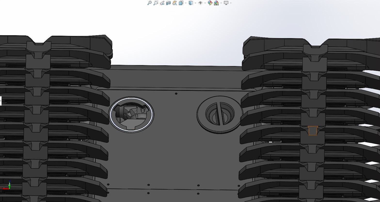

С размерами определился 410х180х65мм, толщина стенок 5мм пришла пора моделить корпус.
К текущему внешнему виду я пришел не сразу, это третья версия корпуса, первые две не получилось (первый вариант больше походил на зубило с гусеницами, второй зубило со спиленными краями), файлы были удалены без сожаления, и началась разработка сначала. Корпус был поделен на три части, для удобства печати. По факту, корпус делится на отсеки ребрами жесткости. Идея разделения на части, так же позволяла изменять размеры вездехода в длину без особых проблем, всегда можно добавить еще один серединный отсек, удлинить гусеницу и добавить опорные катки, тем самым с легкостью добавить свободного внутреннего пространства. Корпус максимально возможно поднят в верх, что бы увеличить дорожный просвет. От части этому способствовала конструкция мотор-редукторов со смещенным выходным валом.
Параллельно корпусу моделировались опорные катки и ведущие шестерни, системы подвески не предусматривалось. Я не являюсь профессиональным 3д дизайнером или инженером, поэтому пришлось попотеть что бы сделать правильное зацепление гусеницы и ведущей шестерни, на помощь пришел интернет, по формулам вычислил необходимые мне параметры ведущей шестерни. Я просто обожаю работать в SolidWorks, решая очередную задачу, узнавать для себя что то новое, учиться в нем работать, он не перестает меня удивлять своими возможностями.
Ну вот, корпус обрел какой то вид, появилось представление из какого числа траков будет состоять гусеница, можно прикинуть количество пластика которое уйдет на печать. Закидывая детальки в Simplify3D, стал считать пластик, каждая гусеница требовала по 0,9 кг, плюс катки, ведущие шестерни, и сам корпус выходили еще в 1,5 кг материала. Что же, надо заказывать, подумал я. Открываем оф. сайт Бестфиламент и заказываю 4 катушки PETG по 1кг каждая (заказ №7736167 от 01.07.2021). Почему именно PETG? Все просто, не запускал принтер года три (напечатать какую нибудь хрень на 5 минут, печатью не считаю, да и было это пару раз от силы за все три года), в программе настройки то остались, но в голове нюансы и тонкости под забылись, поэтому и решил размяться на нем, и кстати не зря так решил, позже будет понятно.

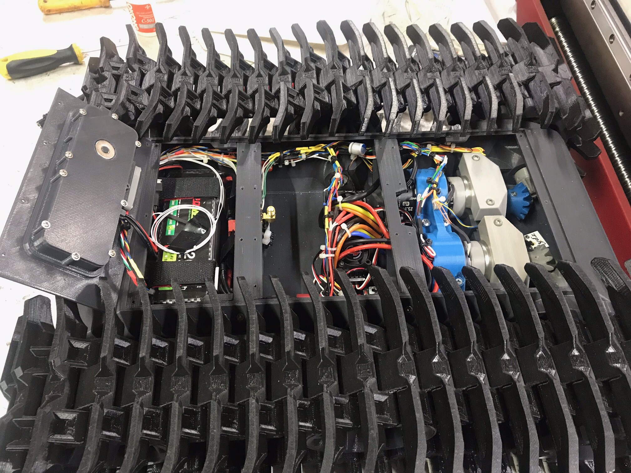

В общем, на печать двух гусениц было затрачено почти 10 рабочих дней. Сборка гусениц не заняла много времени, были напилены стальные штырьки, на которых траки соединяются между собой.
За это время допиливался корпус,
размещалась начинка, первый ее вариант)))))), как стало известно в будущем. Печать последующих элементов протекала без сюрпризов, как говорится "руки вспомнили".

Что бы иметь возможность смазывать и контролировать состояние шестерен, в задней части предусмотрено два герметичных лючка, с уплотнением из резинового кольца.
Так как вездеход должен плавать, на валах установлены сальники, все места соединения корпуса и болты, посажены на герметик, а внутри корпуса располагается три датчика протечки жидкости.
В передней части имеется так же герметичный лючок, в нем находится кнопка включения, USB разьем для программирования и кабель для зарядки аккумулятора. Лючок имеет возможность фиксироваться на маленькие саморезики, но по умолчанию он удерживается двумя круглыми мощными магнитами. Так же в передней части имеется ключ-иммобилайзер, вынув который моторы ни куда не поедут, либо немедленно остановятся, ключ так же удерживается парой не слабых магнитов.
Произведя первичную обкатку, понял что купленные изначально регуляторы скорости мне не подходят, а именно:
- реверс работает только через тормоз
- задний ход не выдает 100% скорости, а где то 25%
В итоге пришел к выводу что нужно ставить бесколлекторную систему, выбор пал на Xerun COMBO XR10 JS7 с мотором 1550 оборотов на вольт (цена одного мотора с регулятором 10000р), и дополнительно купить два мотор-редуктора на 100 об/мин, в котором я заменил штатный мотор, на бесколлекторный. По итогу получилось то что я и хотел, с данным редуктором мотор раскручивается до своих максимальных 18000 об/мин, а на выходе редуктора получилось 308 об/мин без нагрузки. Новые движки имеют хороший запас по мощности, в дальнейшем, при желании, можно будет воткнуть другие редуктора и поднять максимальную скорость, но вездеход по определению не гоночная машинка, на нем более важно получить хороший крутящий момент на низких оборотах.
Оказалось не просто приспособить новый мотор к редуктору, диаметр вала двигателя и отверстие в шестерне не совпадали, да и шестеренка была косозубая, рассверлить ее, не представлялось возможным, после сверления, по расчетам толщина стенок в самом тонком месте составила бы 0,2мм, что не есть хорошо. Первое что пришло в голову, нарезать шестерню модульной фрезой, благо фрезерный станок и делительная головка имеются в наличии.
M = (Z+1)/d, рассчитал модуль, из стандартного ряда получилось 0,5, плюс ко всему нашел такие шестерни на АлиЭкспресс, китайцы указывали тот же самый модуль. Но была одна загвоздка, у шестерни 10 зубьев, а самая первая фреза нарезает 12-13 зубьев. Перерыв весь интернет в течении нескольких вечеров, так и не нашел ответа как делают шестерни с меньшим количеством зубьев. Предпринял две попытки изготовить шестерню, и обе две потерпели неудачу, зубья получались неправильной формы и ни о каком нормальном зацепи речи не шло. Сделал ради эксперимента шестерню на 12 зубов, все получилось, но в данный механизм она физически не подходила. Выход был только один, снимать шестерню с мотора, вытачивать с бронзы переходник, который одевался бы на вал мотора, а на другой конец сажать заводскую шестерню. Что собственно и было проделано. Единственное снять шестерню что бы ее не поколечить было очень не просто, на валу она сидела жутко плотно, плюс была почти в плотную к корпусу, ко при помощи ножа, горелки, пары отверток и какой то там матери, удалось ее снять. В процессе демонтажа, в моторе сместился якорь, так плотно сидела шестерня.
Центр тяжести получился слегка смещен назад, но это уравновесится второй батареей.

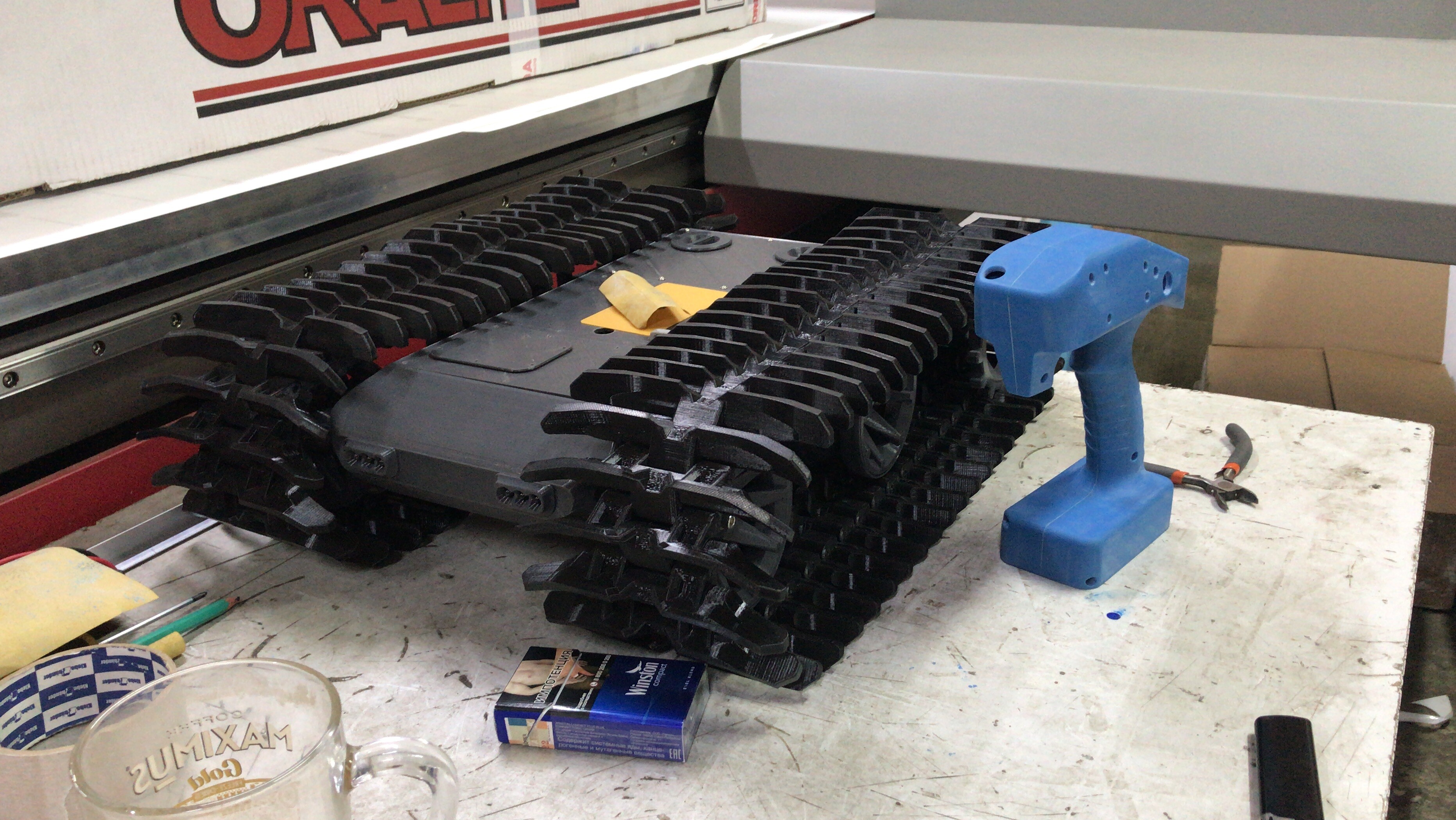

На первых парах, управление осуществлялось с моего старенького самодельного пультика, из прошлого проекта. На нем проходила обкатка управления, отдам ему дань, опубликовав еще раз его фото.
Но у нас то проект новый, и хочется чего то нового. Если хочется - начинаем моделировать.
В начале моделирования, не планировался сенсорный дисплей, на его месте должен был располагаться небольшой OLED дисплей, как на прошлой, старой версии пульта от машинки, а на свободном поле располагаться тумблеры, крутилки, кнопки. Но в итоге, совершенно случайно попался на глаза экран Nextion 2,8 дюйма, который после создания его 3д модели, просто идеально вошел на свое место.
Пульт печатался АБС пластиком, с высотой слоя 0,16мм, время печати одной части 18 часов, активно использовались поддержки, температура стола 100 градусов, стол просто протирался спиртом в разогретом до 80 градусов состоянии. Вообще заметил что если ультрабазу тереть изопропиловым спиртом в разогретом состоянии, она становится матовой и к ней пластик липнет намертво. Перед печатью включаю стол на 80 градусов, жду минут 15-20 пока весь стол прогреется хороше и равномерно, протираю, ставлю температуру 90, жду минут 10, потом ставлю 100, и запускаю разогрев сопла, сопло на первом слое 240, на последующих 235. Печаталось без обдува.
После того как были напечатаны обе половинки пульта, в течении недели я его не спеша натерал его наждачкой, 180 - 240 и как финиш 400. Кое где незначительно пришлось наложить шпатлевку.

Но после того как я покрыл его черной матовой грунтовкой, его внешний вид просто меня восхитил, и решил пусть будет черненький. Вообще все кто берут его в руки первый раз, спрашивают за сколько купил, а потом поражаются что сделал сам, кто то не верит до последнего.
С обратной стороны пульта есть крепление для LCD FPV монитора, а так же разъем питания для всей этой системы. Но об этом в самом конце, в последней части "Губа не дура".
Что сказать про пульта, курок газа, как и рулевое колесо сами возвращаются в среднее положение, собраны на потенциометрах 10кОм, имеется джойстик для будущего управления положением камеры, сердцем является Arduino Nano, радиомодуль NRF24L01+, литиевый аккумулятор 2S 1300mah, маленькая зеленая кнопка, функцию которой опишу в самом конце, ну и основная фишка, сенсорный экран Nextion, на который выводятся:
