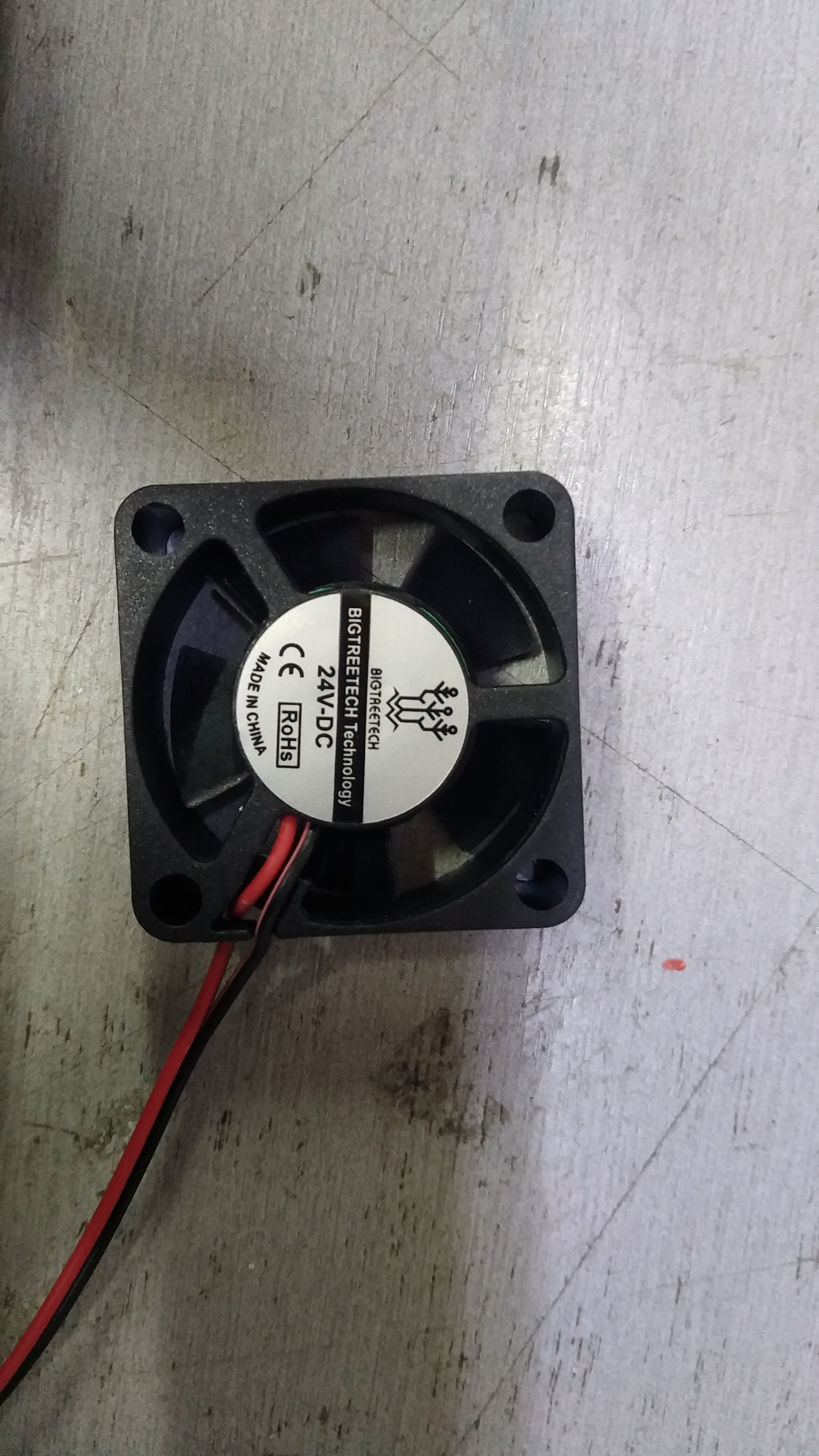

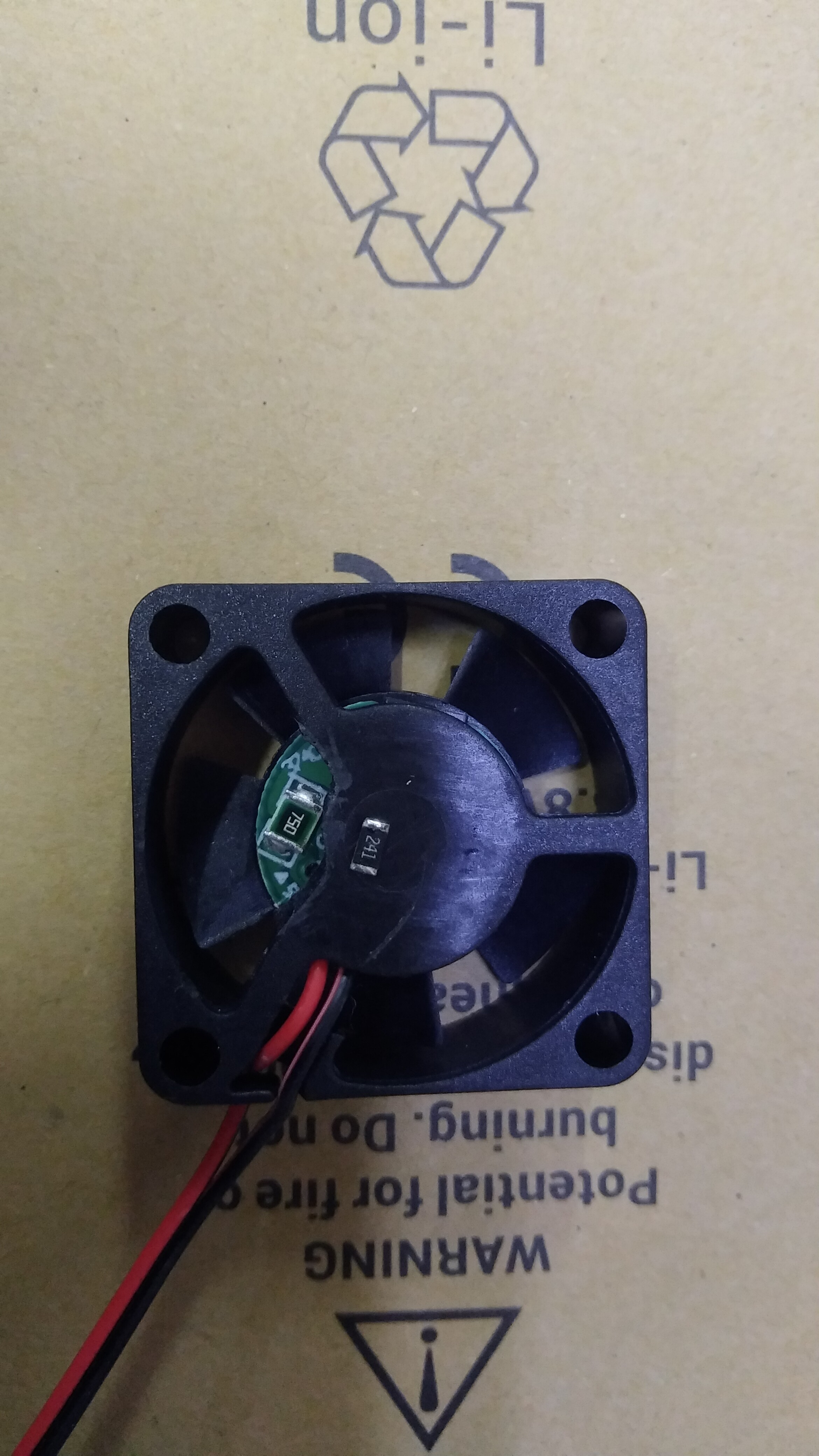

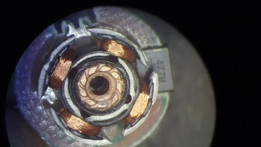

Нужны были кулеры для охлаждения Erd V6 ссылка. Хотел взять на подшипниках качения, но жабенка задушила, да и на подшипниках скольжения вертушки долго живут, в общем взял лот 5 штук от бигтриз. В общем расстроился. Втулки не латунные, а силумин омедненный и обороты на всех пяти кулерах разные и поток прямо таки никакой... Погоревал и решил исправлять ситуацию. Снял крыльчатку , взглянул на плату и заменил токоограничивающий резистор с 240 ом на 75ом. Результат просто супер - есть что регулировать шим. Ну и собственно кто решит повторить, разбирать не нужно, достаточно срезать острым жалом паяльника часть основания и совершить замену.
