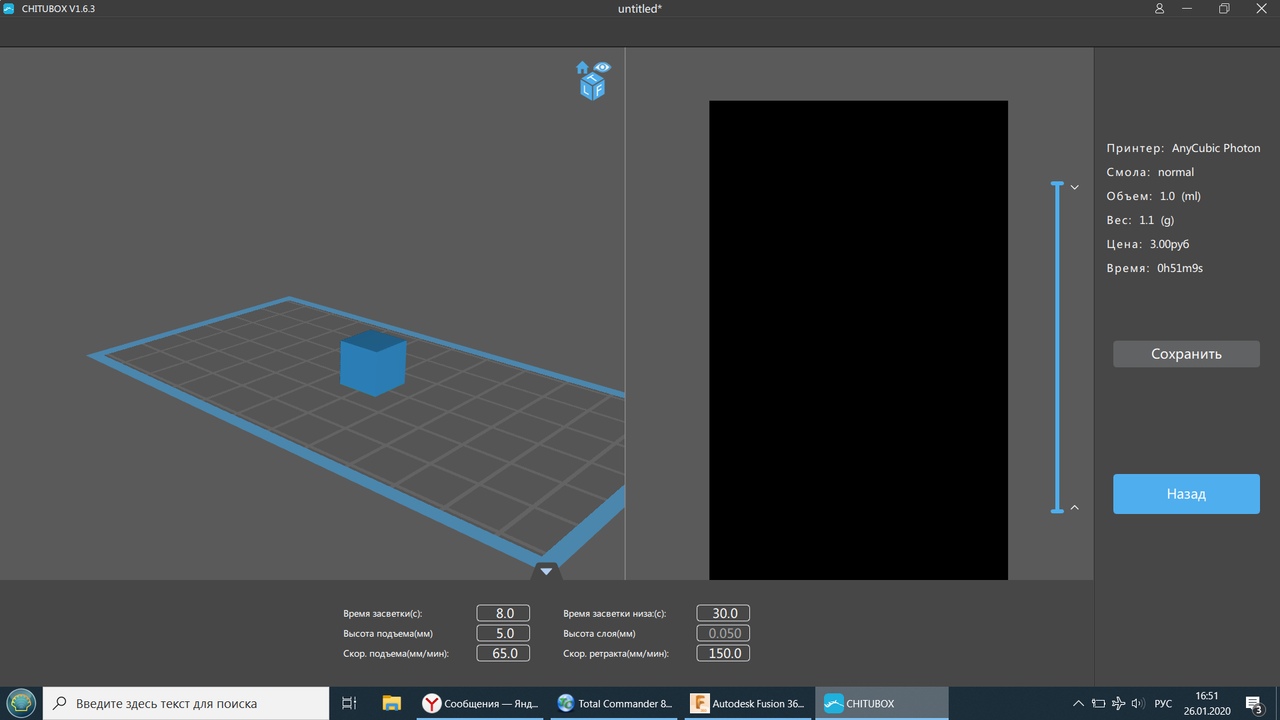

Берем кубик 10*10*10 мм. Слайсер предлагает вес 1. 1 гр.
