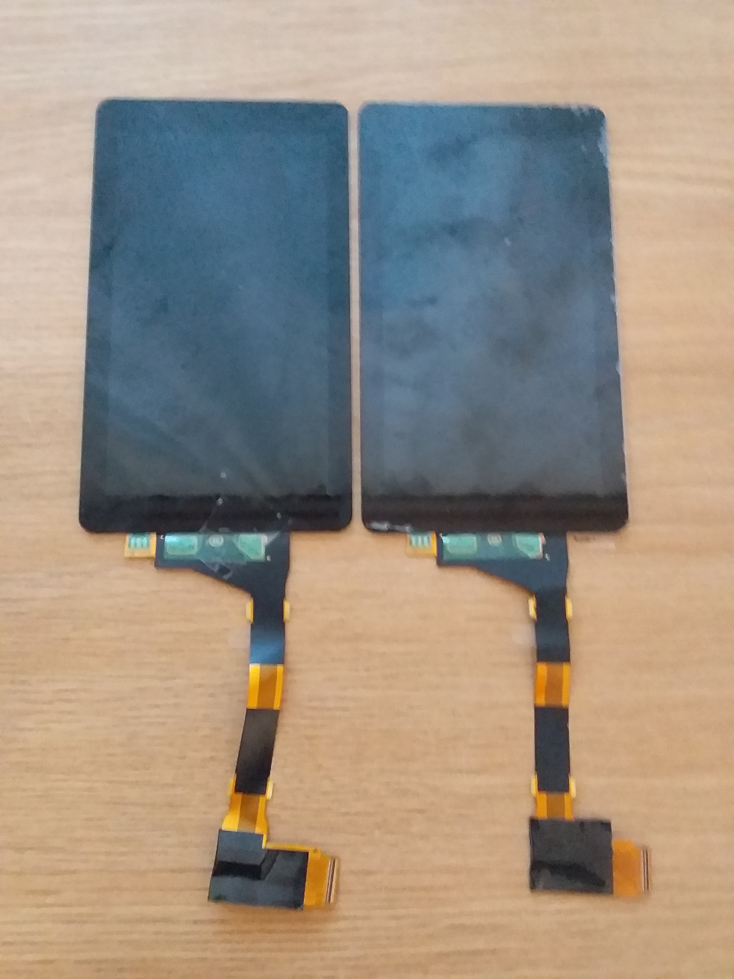

Не прошло и "полгода" как китайская почта доставила мою посылку. Экран для Фотончика.
Почти месяц посылка пролежала в Пекине, карантин чтоб его.. В пути была 51 день. Но пришла.. и это главное
Упаковано на 3+, много пленки с пупыркой и пенопласта. Пенопласт поломан. Но экран цел.
Габаритные размеры совпадают, в штатное место ложится нормально.
А вот с толщиной я промахнулся, взял 1,1 мм. Эта была общая толщина старого экрана (LCD + защитное стекло). А как выяснилось.. нужно было мерять толщину защитного стекла. То есть для первого Фотона нужно было брать модель 0,55 мм. Если я кого то подвел, прошу простить =(..
Разница в уровне между экраном и корпусом принтера ~ 0,5 мм. Думая что на FDM принтере напечатаю ему подставку, которая выровняет высоту и ванночка встанет нормально. А вот как отразиться на качестве и скорости печати толстое защитное стекло, проверим на практике.

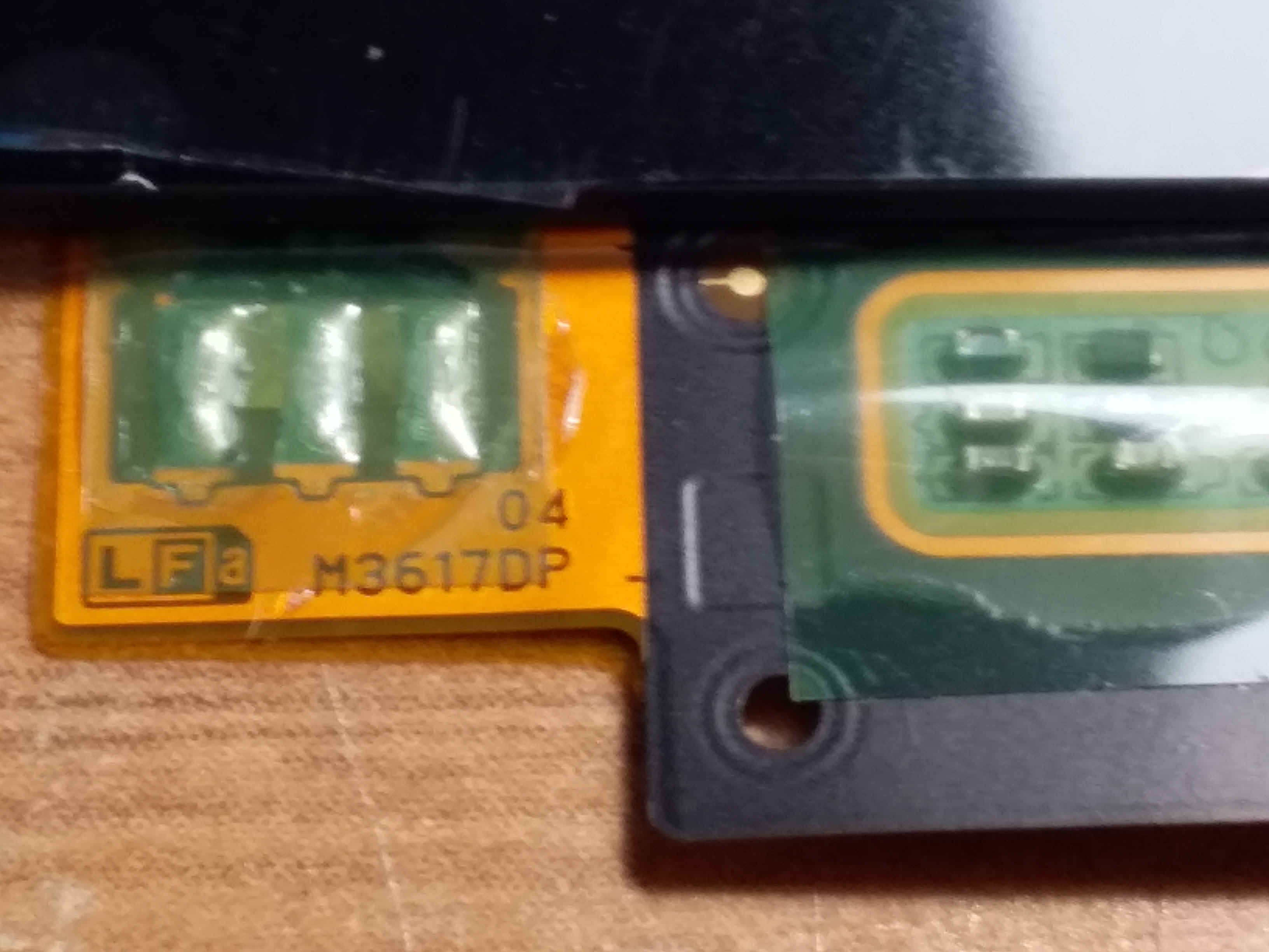

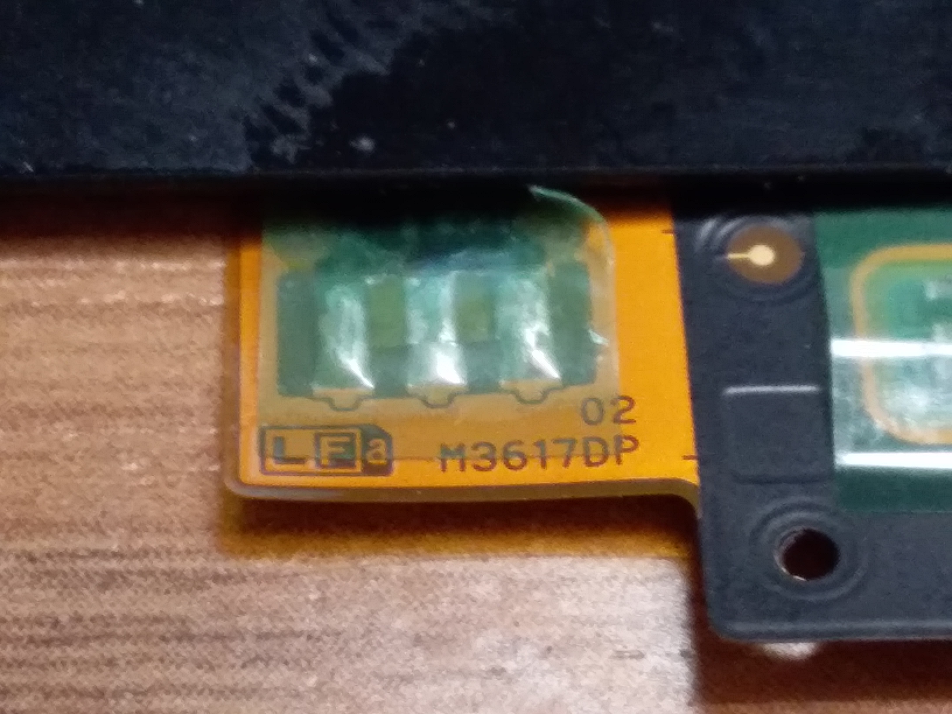

Маркировки: старый экран - " m3617dp02 ", новый экран - " m3617dp04 ".
Старый экран
Новый экран
Вначале при подключении экрана штатный тест UV не проходил, просто засветка на весь экран. При попытке отправить на печать отслайсенную модель - на экран выводилась ошибка - error T_100. Нашел коды ошибок.
Сделал резет материнской плате, переподключил экран и Заработало =)).
Тест UV.
Тест печати в сухую.
Ну а далее протрем все прозрачные поверхности спиртиком и соберем. И посмотрим как будет печать.
Еще как вариант можно попробовать переставить защитный экран от старого экрана.
