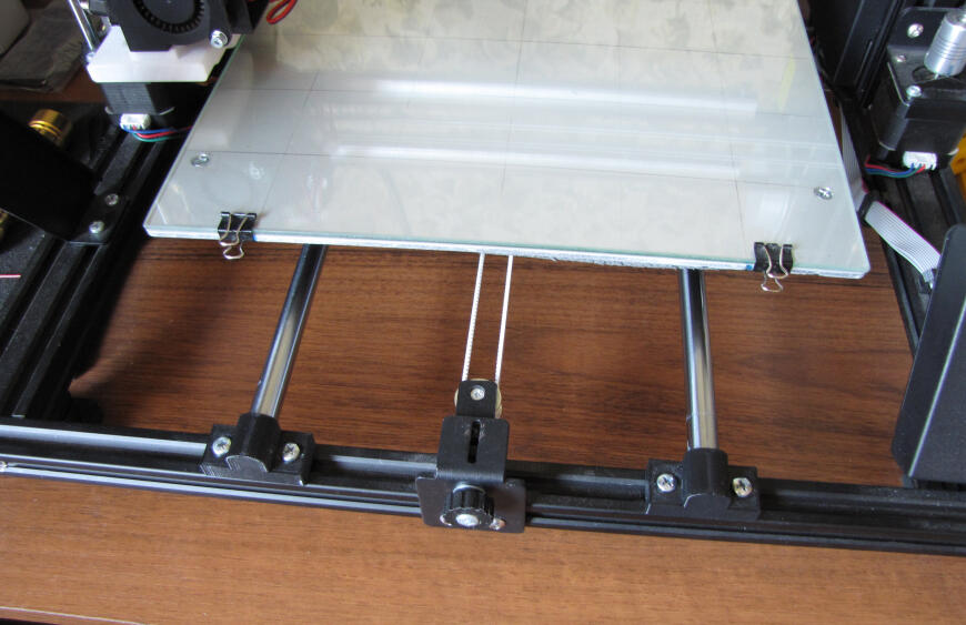

В целом считаю что использовать валы 8мм на принтерах с большим размером стола не правильно.
Некоторое время назад, я поставил рельсы на ось Х. Качество печати, в плане воблинга, повысилось. Но оси Z и Y по прежнему хлипковаты. Ставить всё на рельсы у меня была идея, но как то земноводное меня остановило.

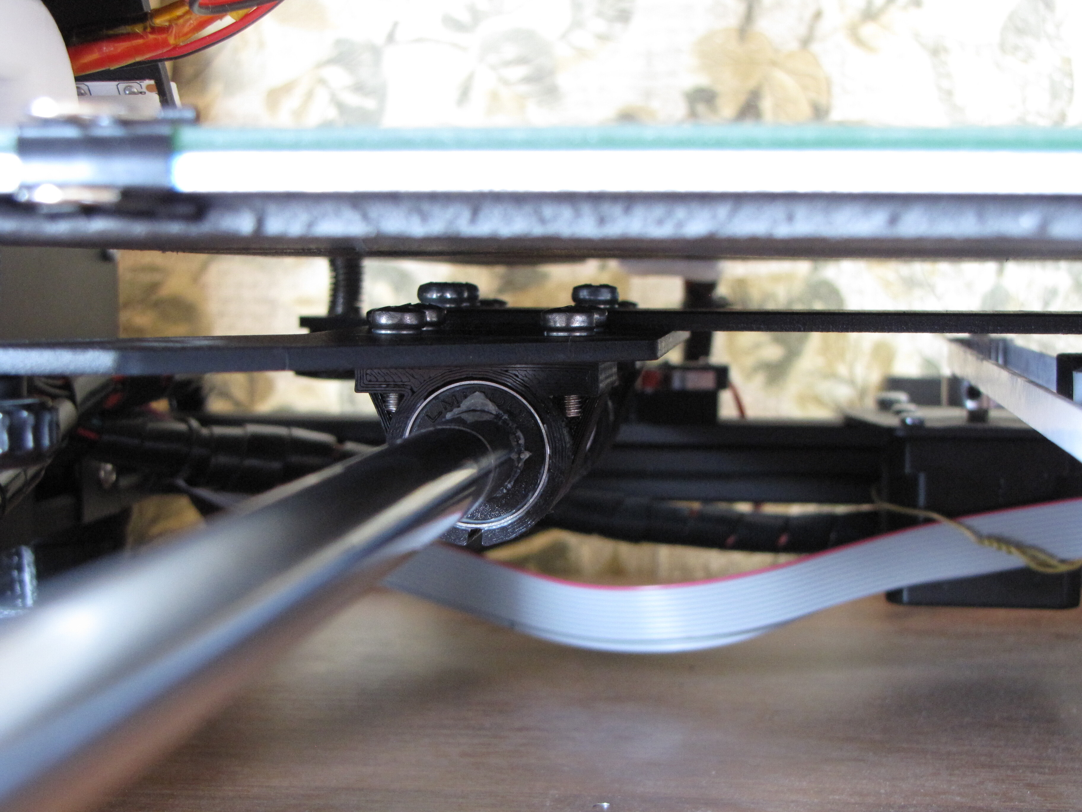

Решил поставить эти оси на 12мм валы. Начал со стола. по времени и трудозатратам минимально.

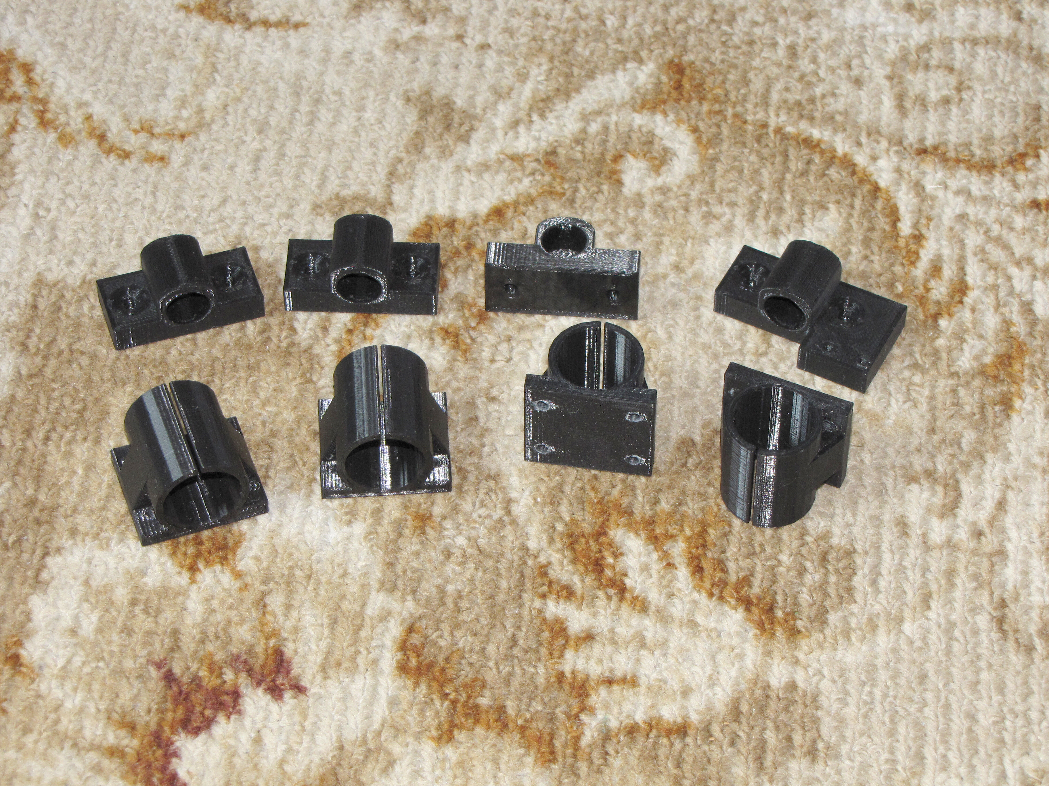

Смоделировал и напечатал держатели валов и подшипников.

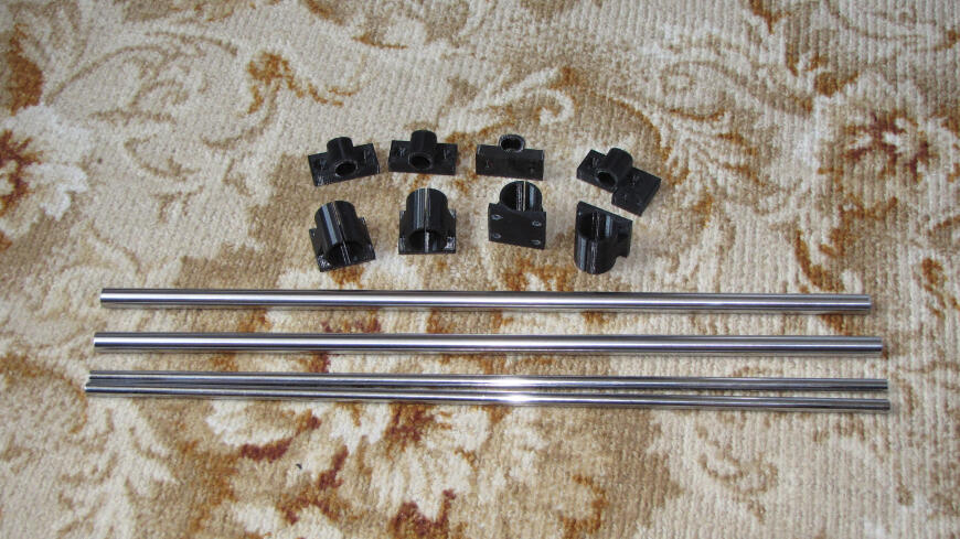

Затем смотал скотчем старый и новый валы. и подрезал по уровню старого. Родные (старые) валы на столе короткие. А 12 валы по 50см.
Получился комплект для переделки.
Смоделировано всё так, что после установки новых валов и подшипников, стол остается на своём месте, как и было до замены.
Глобально пока не печатал. Сказать на сколько на сколько стало лучше пока не могу.
