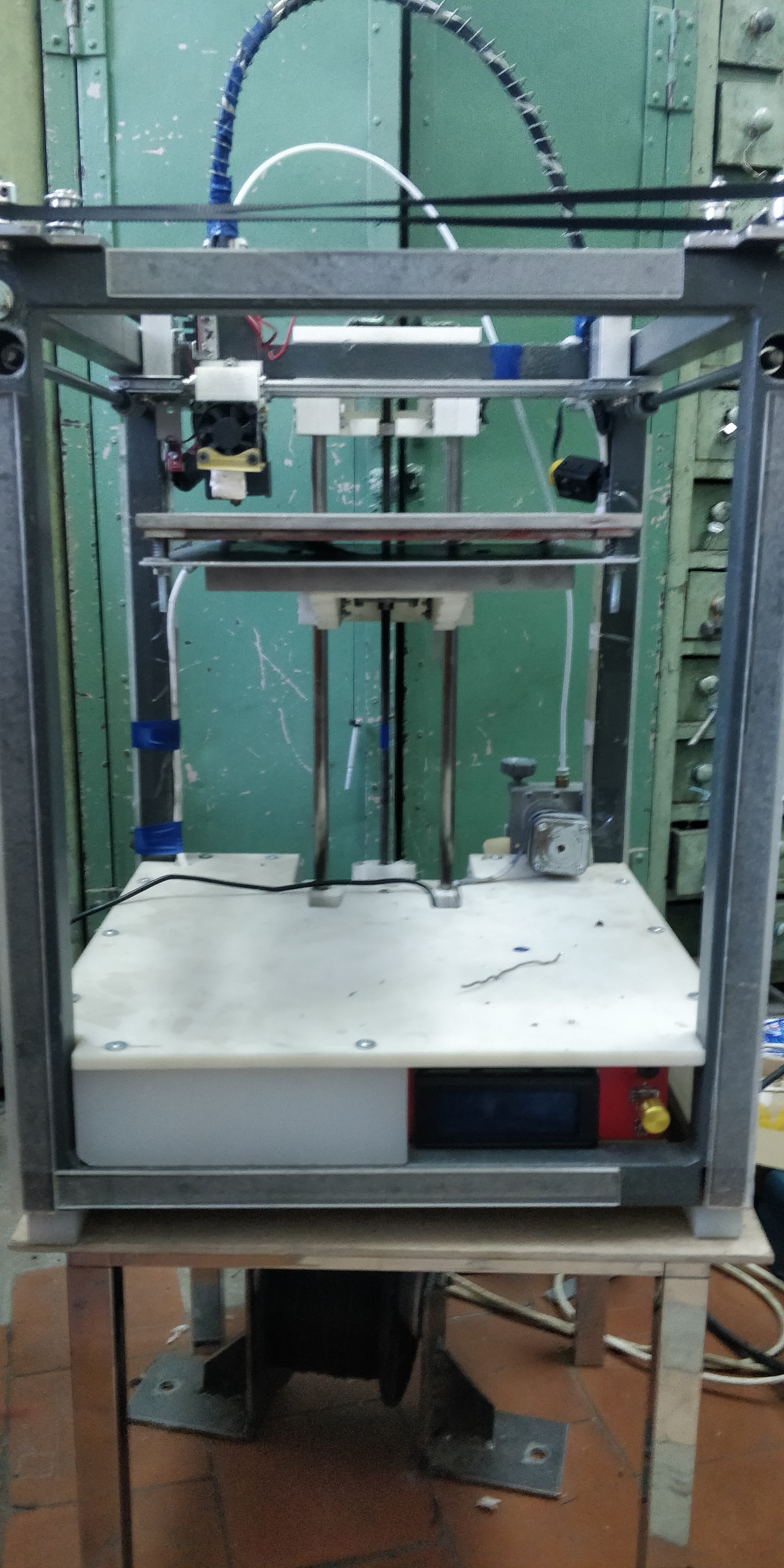

Несколько лет назад, насмотревшись Ютубиков, загорелся идеей собрать себе 3Д-принтер. В итоге на свет родился Монструозный дрыгостол, способный печтать на скоростях до 200мм/сек. Кинематика позволяет и быстрее, но Хотенд не успевал греть такой обьём пластика. Недостатки дрыгостола известны всем завсегдатаям данного ресурса, столкнулся с ними и Ваш покорный слуга... Да и творческий зуд, будь он неладен, не давал покоя... Поэтому было решено собрать еще один принтер, но уже на кинематике CORE XY на 8мм валах. (на оси Z валы 12 мм)
Не мудрствуя лукаво, раму решено варить, т.к. технология отработана и не требует денег на конструкционный профиль и фурнитуру. Область печати увеличивать смысла не увидел, и изначально она планировалась 240*240*240 мм. К сожалению, смартфон, на который делались фото движения проекта, внезапно почил в бозе, поэтому предлагаю на суд публики уже готовый принтер.
Ввиду того, что при проектировании были использованы только пара-тройка эскизов, и на них не учел пару нюансов, реальная область печати вышла 210*240*250мм, рама-куб имеет размеры 380*380*480, при габаритах устройства 380*460*500мм, без учета петли из проводов на головку и трубки боуден-подачи.
На текущий момент принтер шевелит всеми осями, греет стол, давит пластик. Печатать пока нечем - есть лишь короткие огрызки прутка.

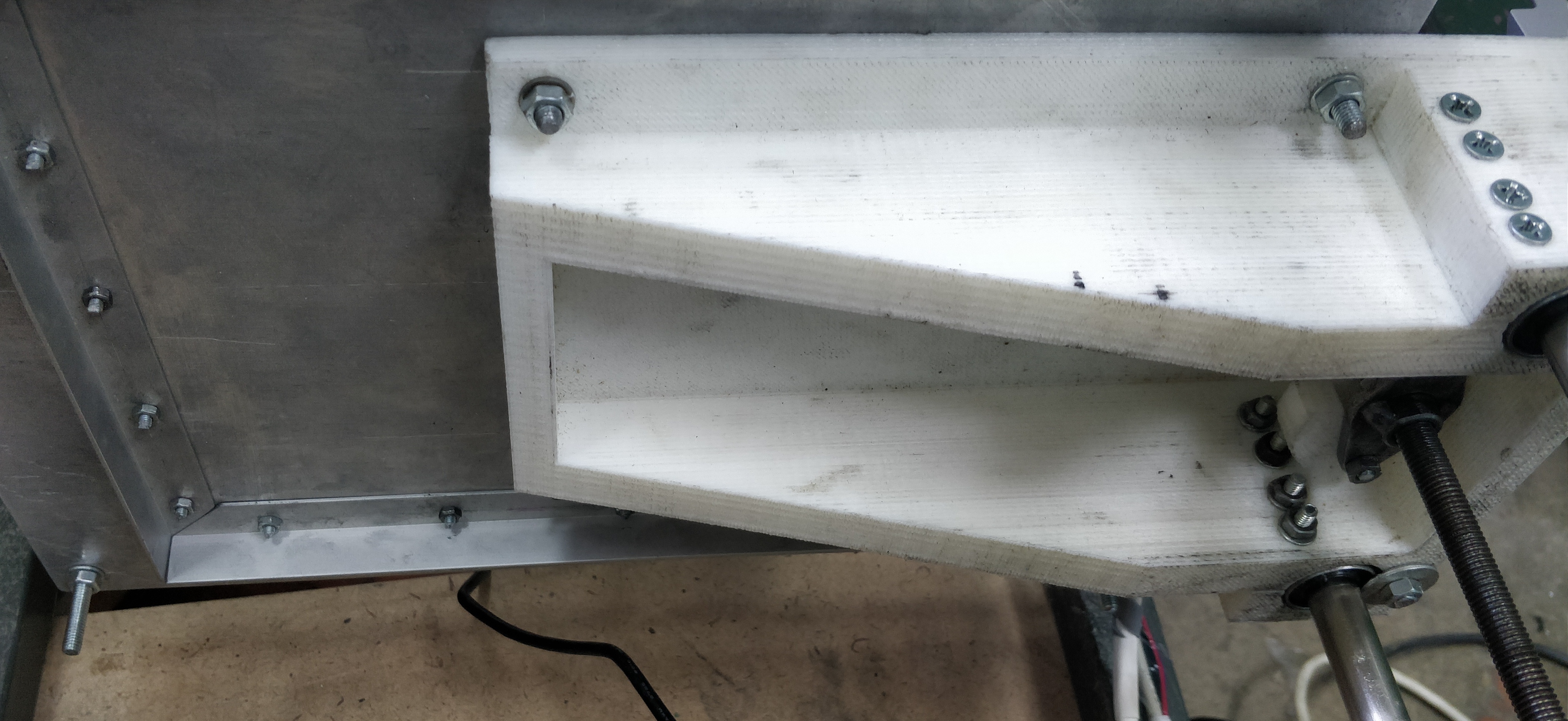

Изначально предполагалось, что моторы Х-У и ролики будут крепиться к раме и друг к другу посредством напечатанных кронштейнов, а ось Z практически вся из ПЛА, начиная от крепления мотора, редуктора и заканчивая консолью стола. Ось Z меня не разочаровала, чего не скажешь о Х-У. Жескости печатных кронштейнов катастрофически не хватало, и от печатных деталей пришлось отказаться в пользу листовой стали, толщиной 4мм. Дребезг и перекосы моментально ушли. В итоге, печатными остались только ось Z и каретка головы.

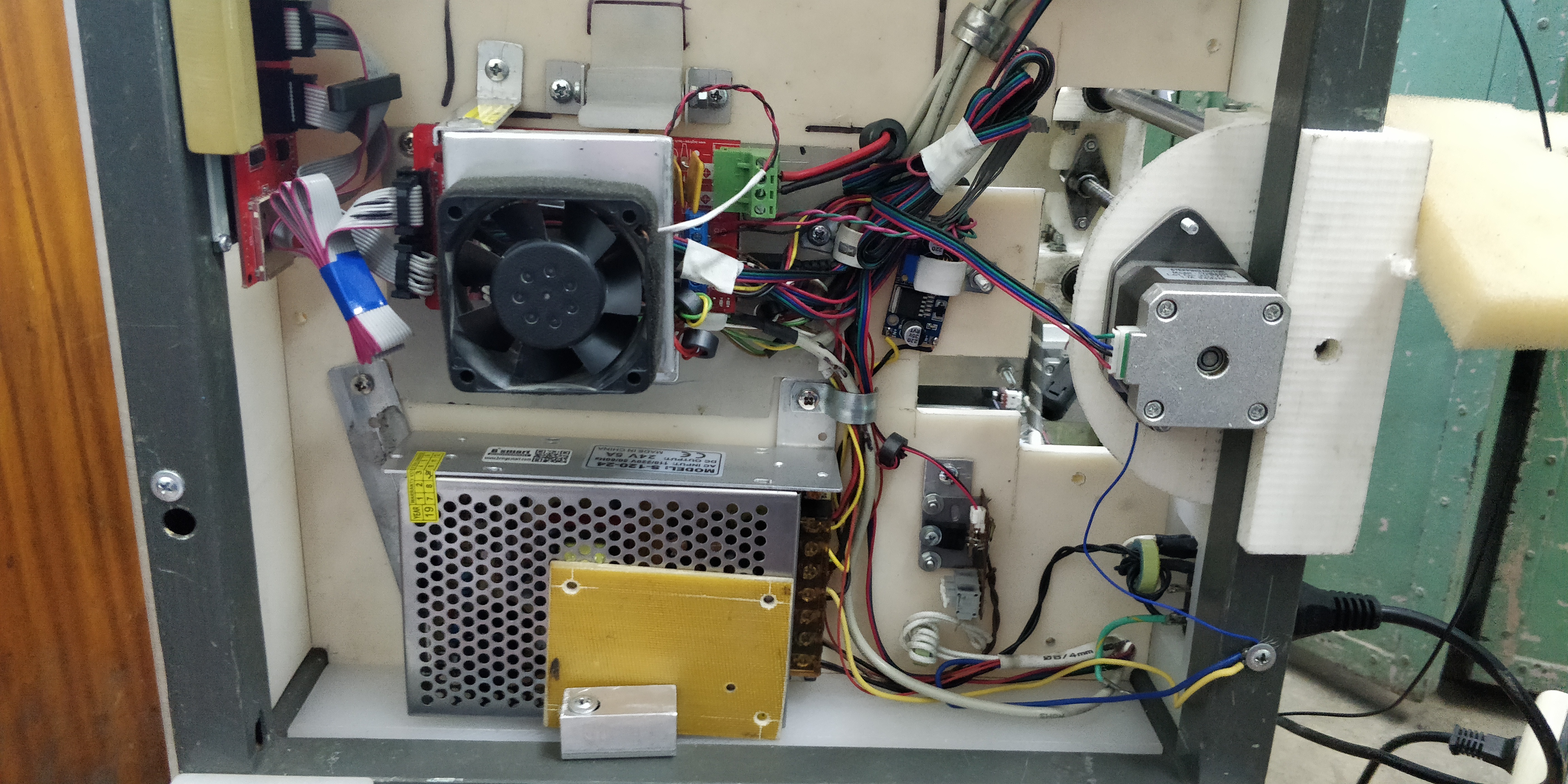

Кроме этого, был "затык", отсрочивий запуск практически на полгода. Заключался он в несовместимости связки Вин10+МЕГА(CH340)+RepRapDiscount_SmartController(четырехстрочный дисплей). Все перипетии борьбы с этой троицей описывать не стану, скажу лишь что при запуске принтера, спустя пару минут работы, Винда вылетала в синий экран с жалобами на драйвер СН340. На экране при этом рисовались кракозябры. Частично побелить проблему получилось заменой Меги на такую-же китайскую, но подороже, с оригинальным чипом-ковертером USB. Частично потому, что "кракозябры" с экрана при работе не пропали, но теперь принтерне вешает Винду.

Вид спереди
Ось Х, Хотэнд, оптический датчик Х
Бутерброд стола (снизу вверх) напечатанная консоль с подшипниками и ходовой гайкой, алюминиевое основание, усиленное уголком 15*15мм, утеплитель, силиконовая грелка 220В*250Вт, магниевая пластина 7мм

Подвал с электроникой. Слева-направо, снизу-вверх : БП 24В, 150Вт, Самодельное "твердотельное реле" нагрева стола, экран, Ардуино+РАМПС под вентилятором, DC-DC конвертер 24В-5В 5А, двигатель оси ZНапечатанная коносоль оси Z с 4 подшипниками LM12 м ходовой гайкой.
