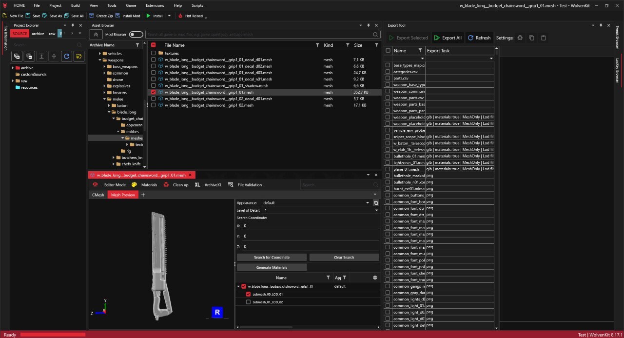

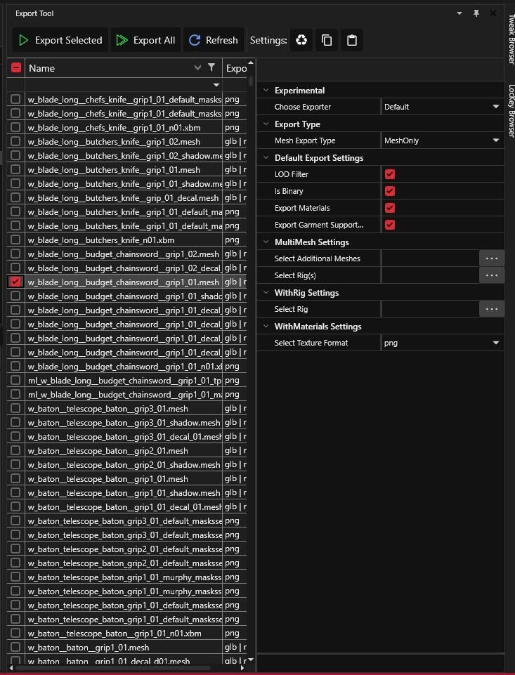

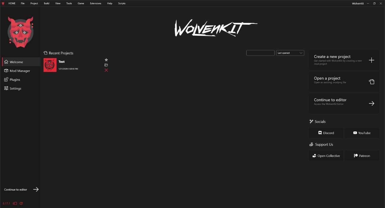

Чтобы получить 3д модели из Киберпанка 2077 нужна программа WolvenKit (рис.1), установка простая, там необходимо создать проект.Внутри проекта мы ищем необходимую модель, в данном случае она находится в Archive/base/weapons/melee/blade_long (рис.2)Далее переходим в Export Tool и находим файл с таким же названием (рис.3) нажимаем Export Selected, повторяем необходимое число раз)В итоге в папке проекта, будет другая папка под названием raw, где будут все модели в формате glb который легко можно конвертировать в obj/stl. Необычная коллаборация в качестве подарка на 14 февраля

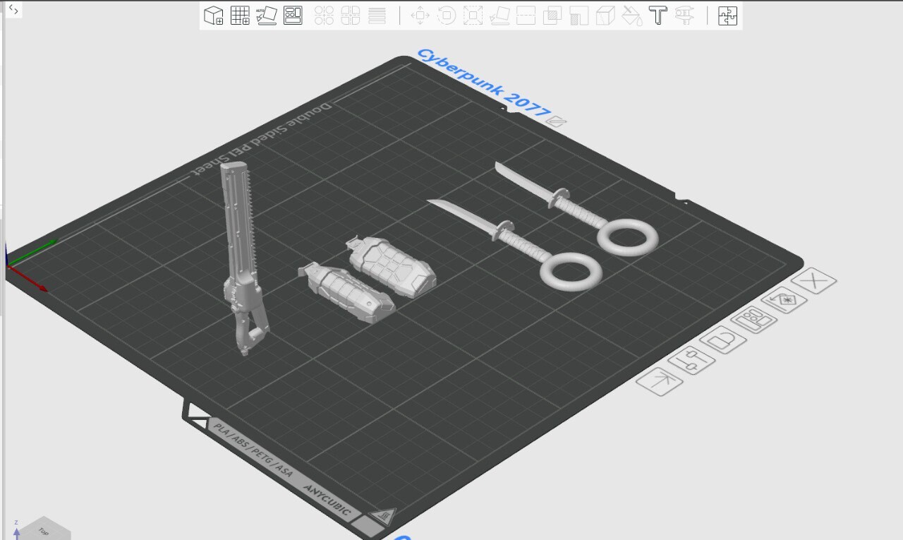

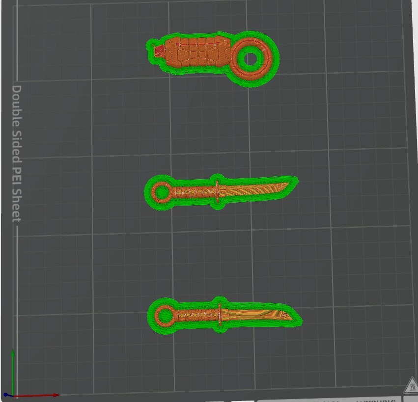

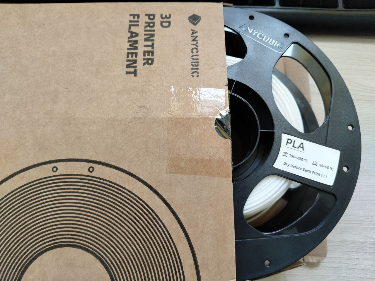

Загружаем в слайсер Anycubic, с помощью него режем и добавляем кольцо брелка, выбираем пресет печати и печатаем. Необычная коллаборация в качестве подарка на 14 февраляНеобычная коллаборация в качестве подарка на 14 февраляГде-то в последствии пришлось размер колечек поменять, чтобы смотрелось получше. Для печати был выбран белый PLA от Anycubic. Необычная коллаборация в качестве подарка на 14 февраля

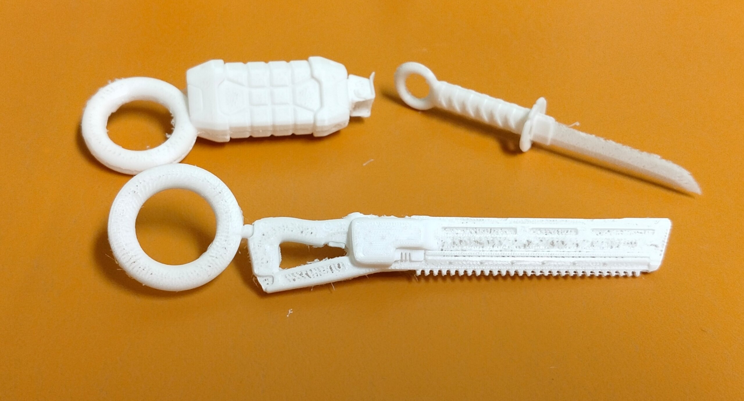

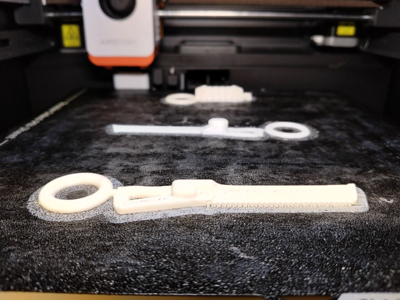

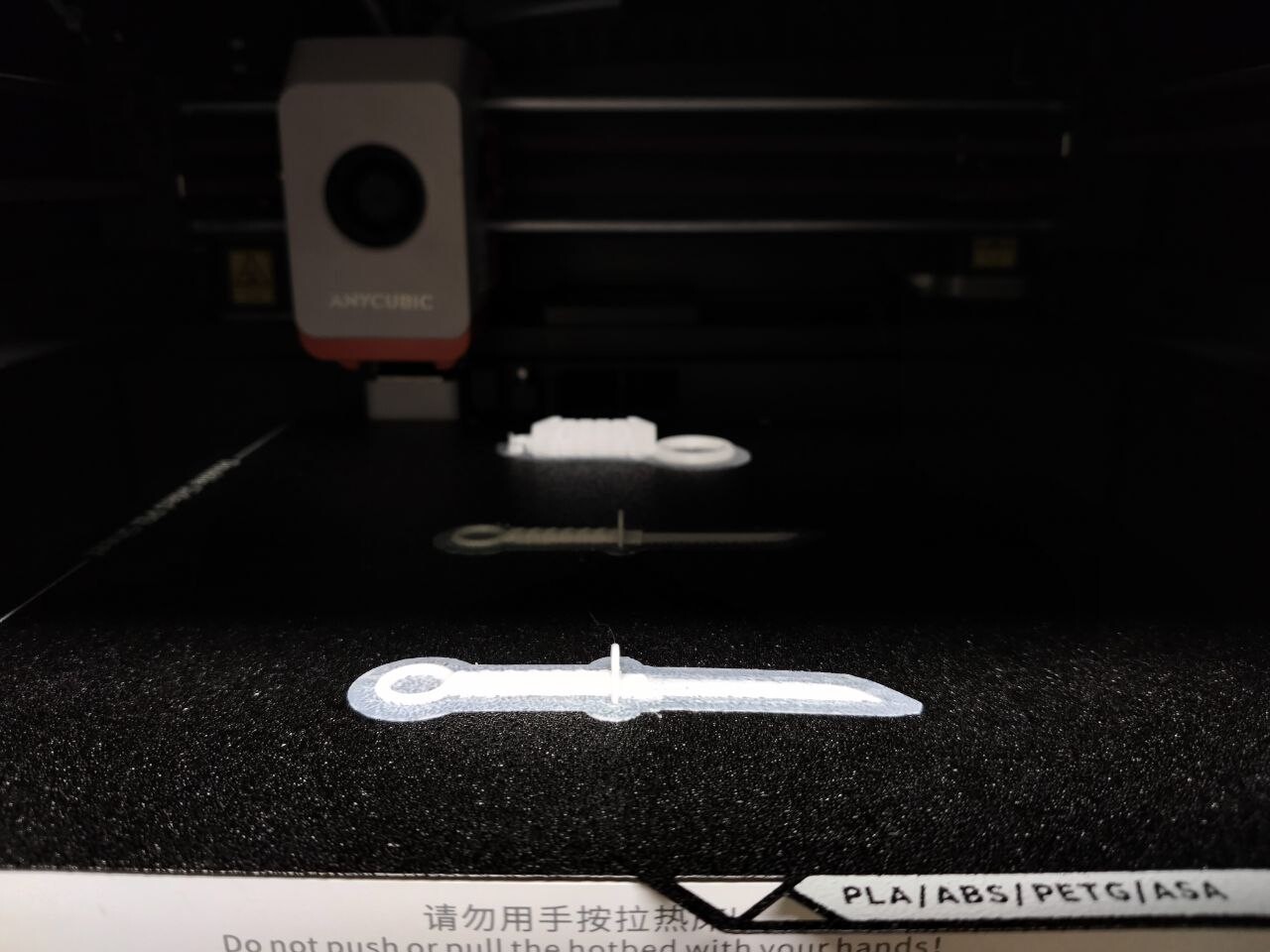

Печатать решила в первый раз с соплом 0.2мм, чтобы проверить возможность и предел принтера, поэтому результат получился с небольшими огрехами печати, что можно позже исправить и доработать. Необычная коллаборация в качестве подарка на 14 февраля
Такой результат получился, можно будет также сделать покрас в стиле коллаборации и парные брелочки можно будет дарить друг другу в знак любви, которая иногда появляется не с первого взгляда, а после тяжелых потрясений пережитых вместе, как у главных героев, что в аниме, что в игре) Пусть это романтическая любовь или братская, брелочки можно же подарить и не только в этот день, и не только в знак обычной любви)) Ну и бонус - ножичек) Я как фанат игры и аниме хотела бы в прикол себе такое, что наверное как раз доработаю)Спасибо вам за внимание, надеюсь вы тоже оцените эту нестандартную задумку и вдохновитесь как я :3
