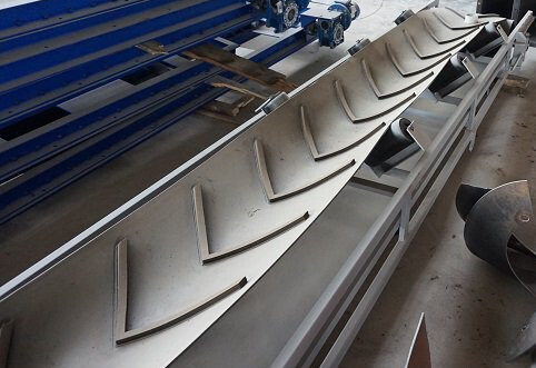

    Конвейер – это машина непрерывного транспорта, предназначенная для перемещения сыпучих, кусковых или штучных грузов.
    Отличительным признаком ленточных конвейеров общего назначения можно считать бесконечную гибкую ленту, играющую роль несущего и тягового органа. Опорой для ленты, как ее рабочей, так и холостой ветвям, служат роликовые опоры на концах конвейера лента огибает приводной и натяжной барабаны.
Модель ленточного конвейера и устройство конвейеров.
    Транспортируемый материал, а это, как правило, сыпучие материалы, загружают на конвейер с помощью питателя или загрузочной воронки, которую устанавливают в хвостовой части конвейера.
 Разгрузку ленты чаще всего делают на конце конвейера с приводного барабана, но разгрузка может быть и промежуточной, тогда используют или передвижную разгрузочную тележку, или стационарный плужковый сбрасыватель.
    С целью обеспечить центрирование обе ветви ленты и для исключения ее возможного поперечного смещения используют разные виды центрирующих роликовых опор.
    Конструкция ленточного конвейера предусматривает ответственный блок, которым является привод барабана ленточного конвейера, с электродвигателем, редуктором и соединительной муфтой.
    Одним из достоинств ленточного конвейера является простота и легкость, с какой его можно собрать на новом места и быстро разобрать после окончания работ. Все его элементы монтируются на металлоконструкциях, которые крепятся или на фундаменте, или на несущих частях здания.
    Металлоконструкция, на которой закреплен приводной барабан, привод и разгрузочная течка, называется приводной станцией. Такая же конструкция, но с натяжным устройством, называется натяжной станцией. Средняя часть конвейера выполняется в виде отдельных одинаковых линейных секций. Таким образом, монтаж ленточного конвейера сводится к соединению всех линейных секций, переходных участков, приводной и натяжной станций болтами. Обычно, при транспортировке сыпучих грузов монтируются многороликовые опоры, чтобы придать ленте желобчатую форму. С такой формой ленты при одинаковой ширине и скорости производительность возрастает почти в два раза по сравнению с конвейером, имеющим плоскую ленту.
