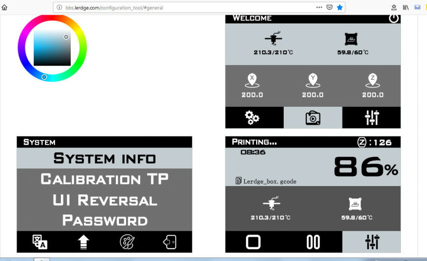

Заходим на сайт для конфигурирования и первым пунктом идет выбор цвета.Двигая маркер по окружности выбираем любимый приятный глазу цвет, двигая внутри квадрата изменяем насыщенность цвета или от белого до черного с этим оттенком. Если у вас нет задачи сконфигурировать целиком принтер а только получить код нужного цвета пробегаете по страницам нажимая Next до завершения и получения сгенерированного файла конфигурации.
Например, хочу серый цвет. Как выше уже писал выбираю серый оттенок и получаю требуемые величины по цветам.Получаем в результате генерации R195 V205 B208

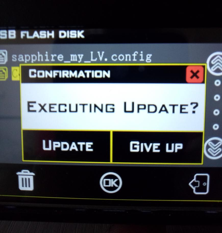

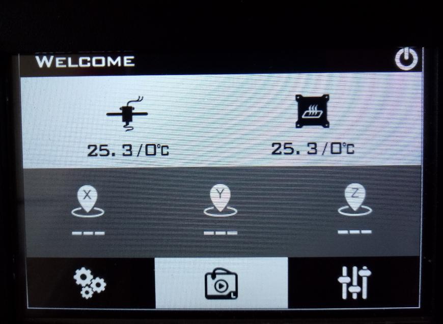

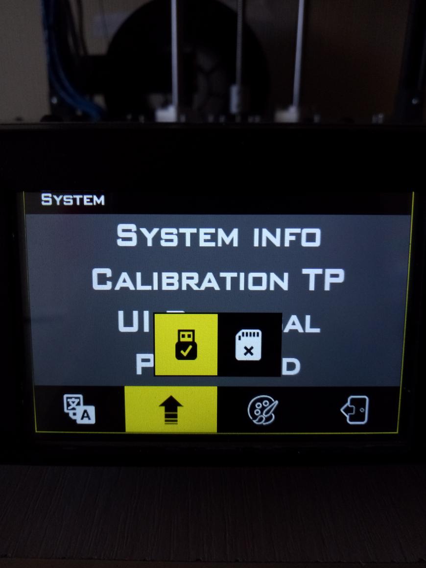

Далее вставляем флеш и следуем инструкции. Был желтый стал серый.
Что надо помнить, если после этого вы из меню поперебирали стандартные цвета из памяти платы то ваш любимый нужно заново загрузить.
