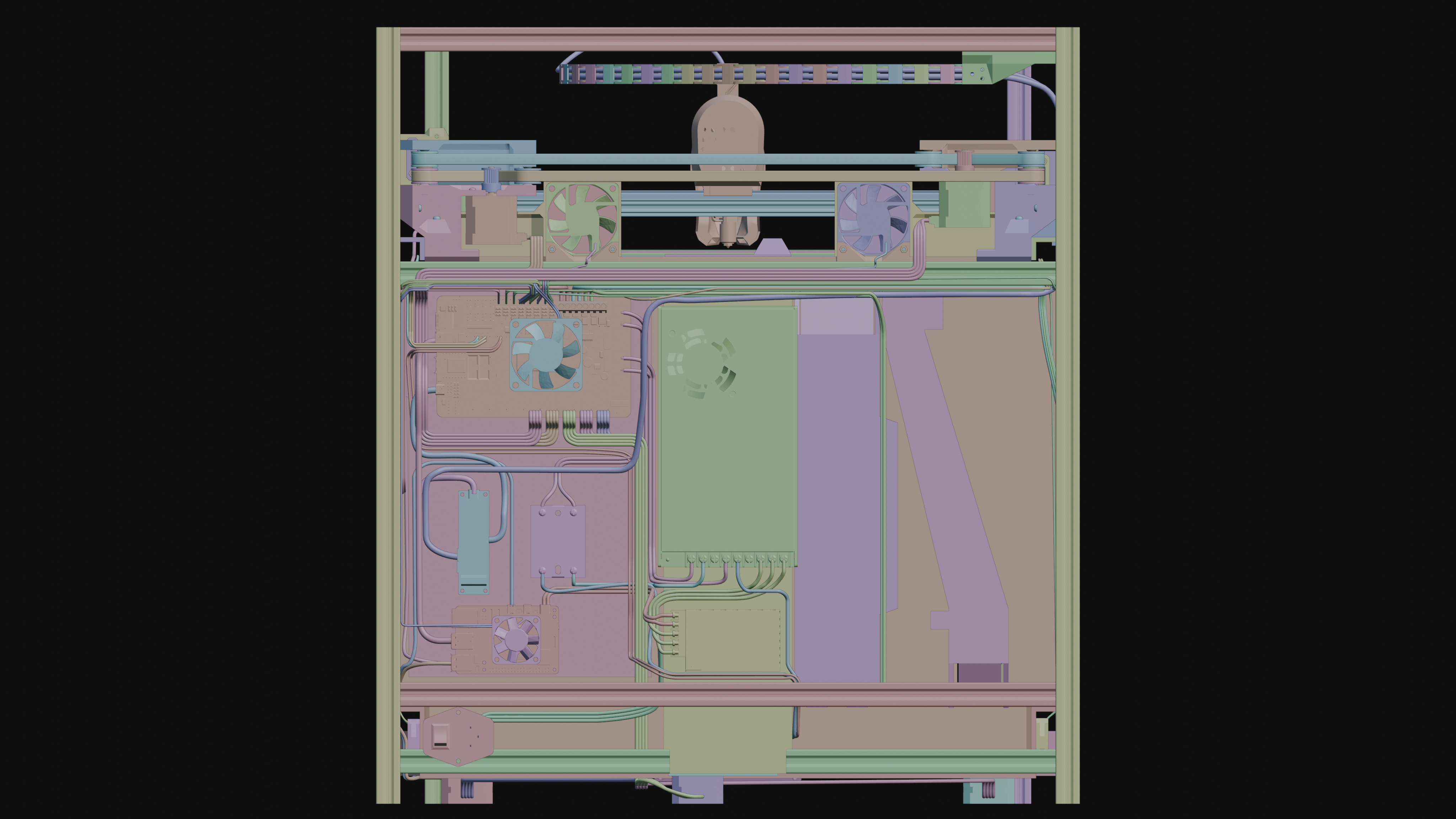

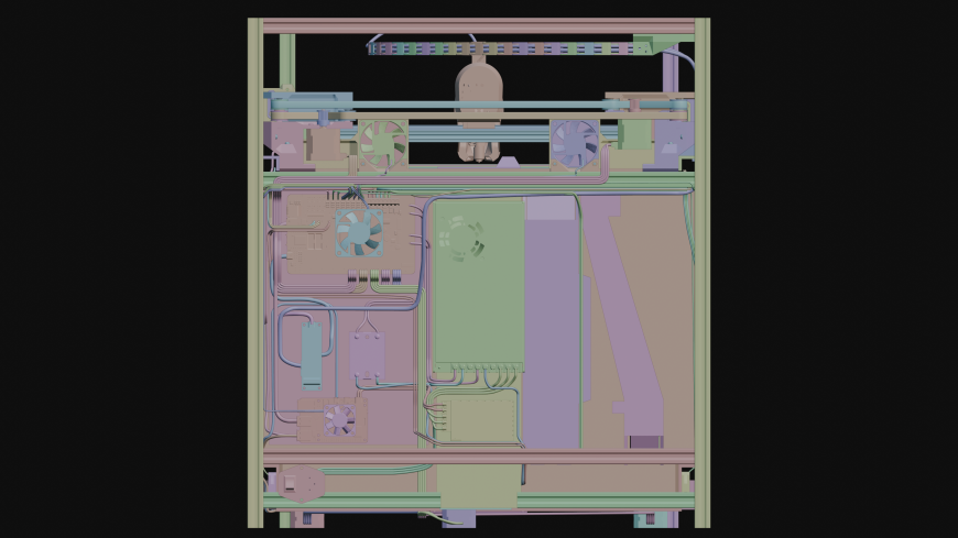

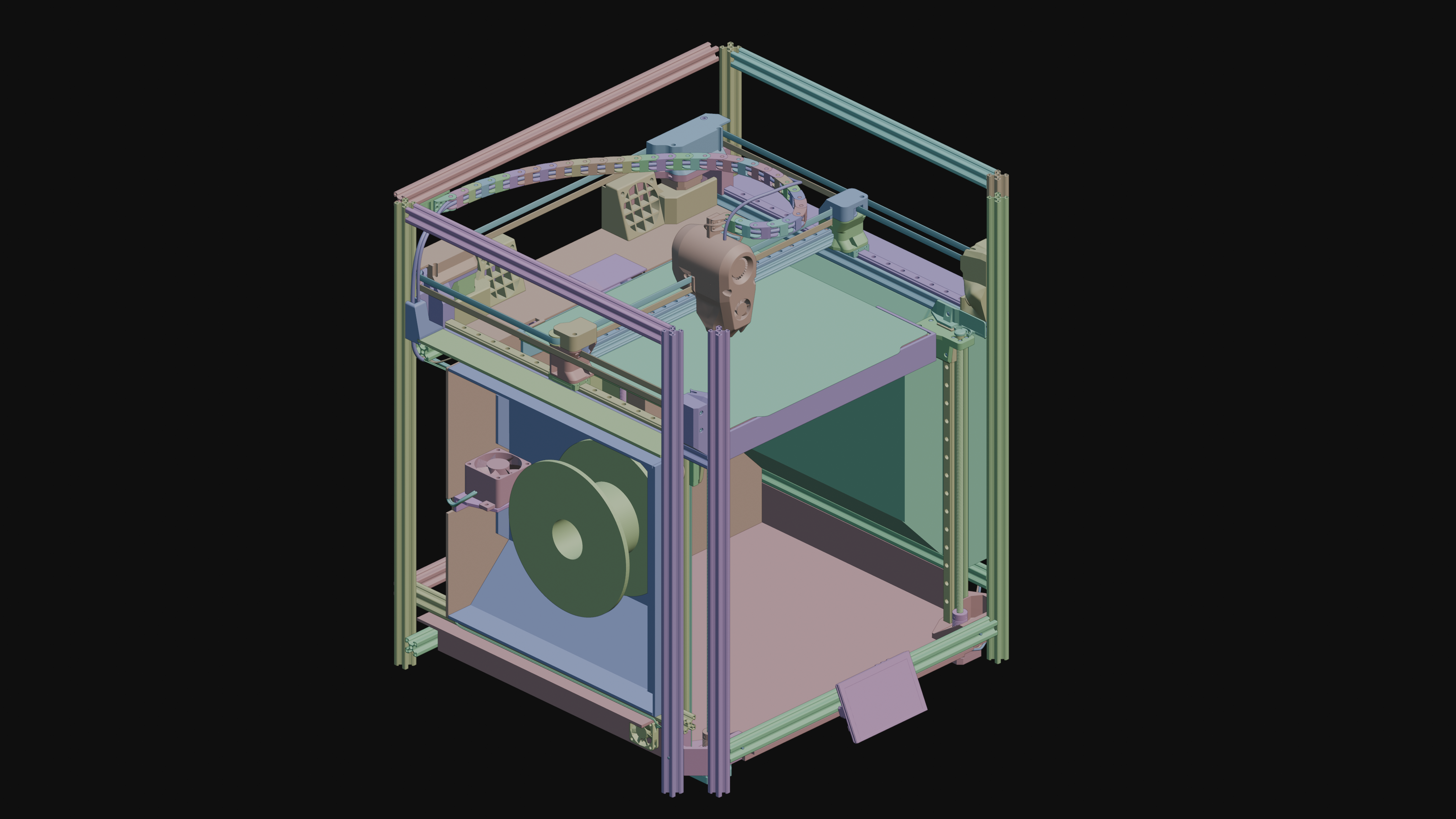

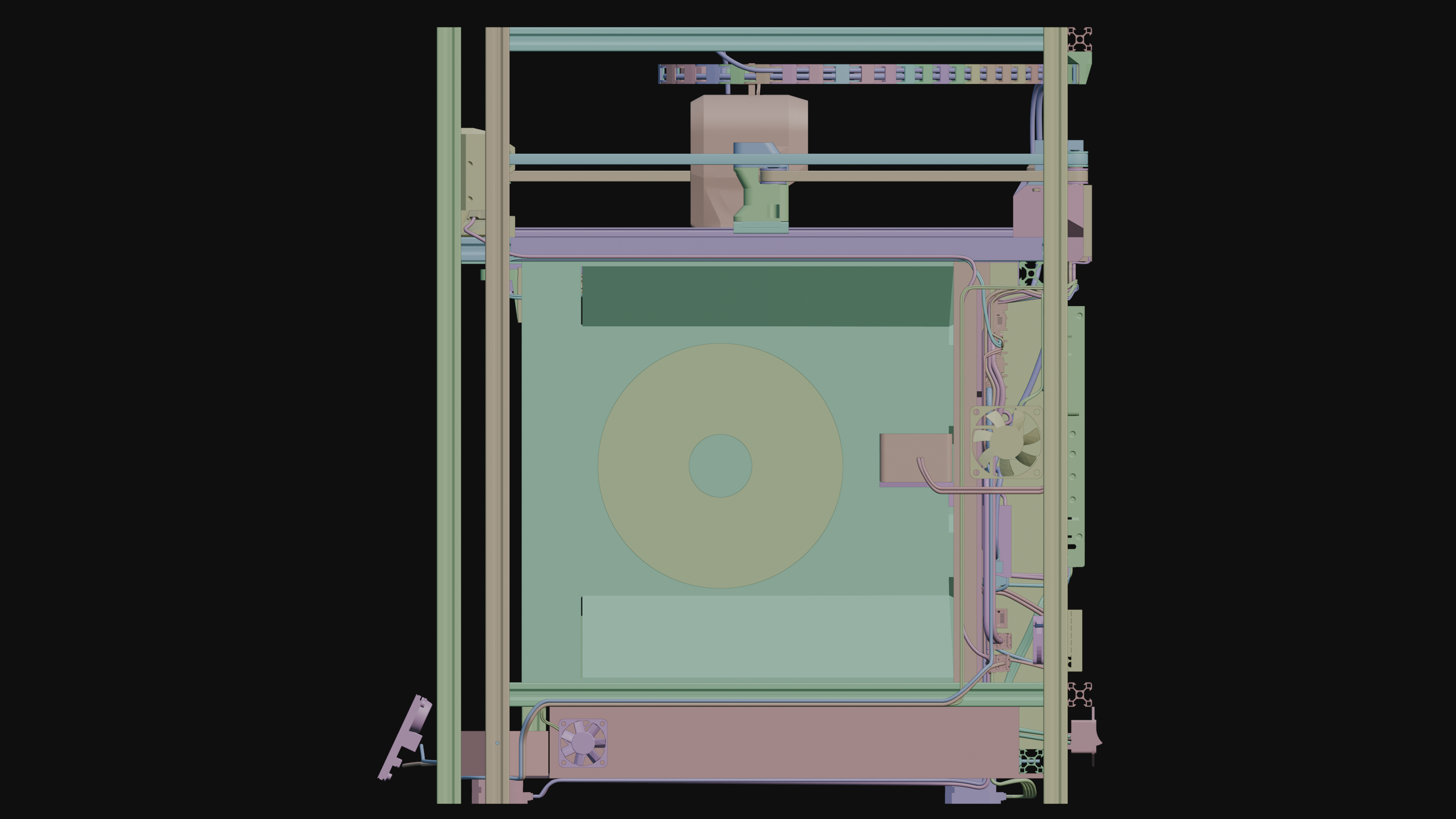

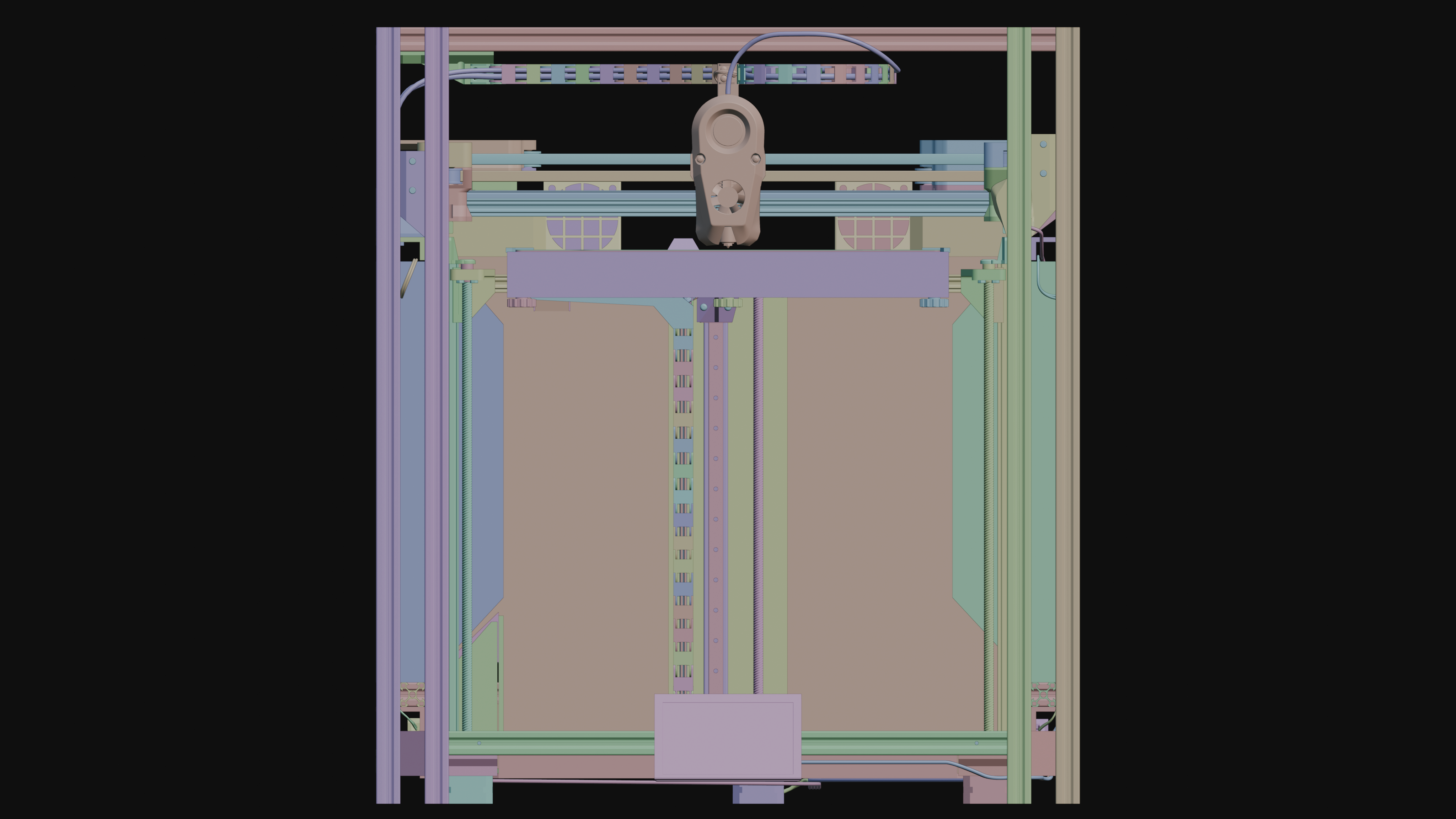

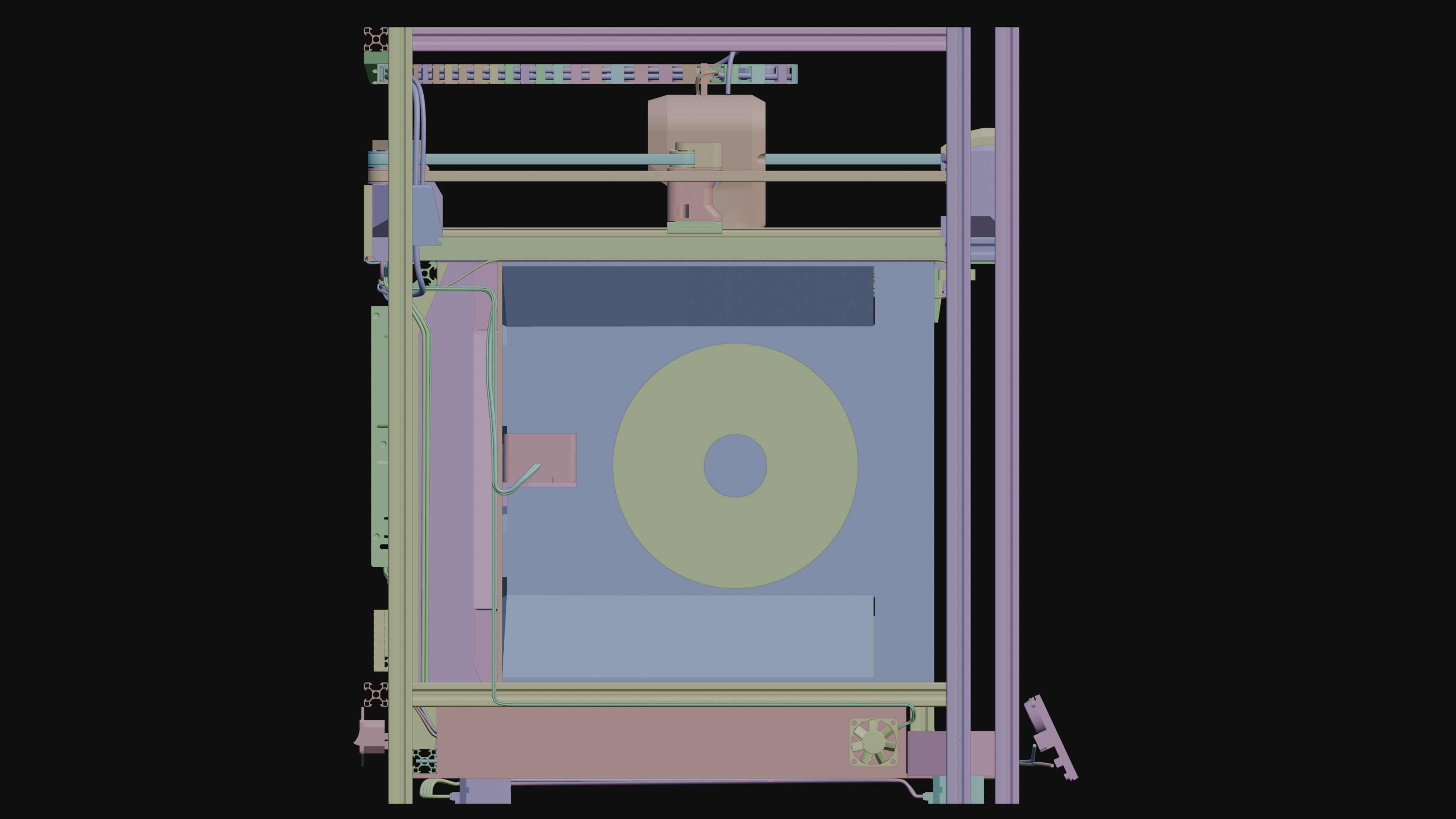

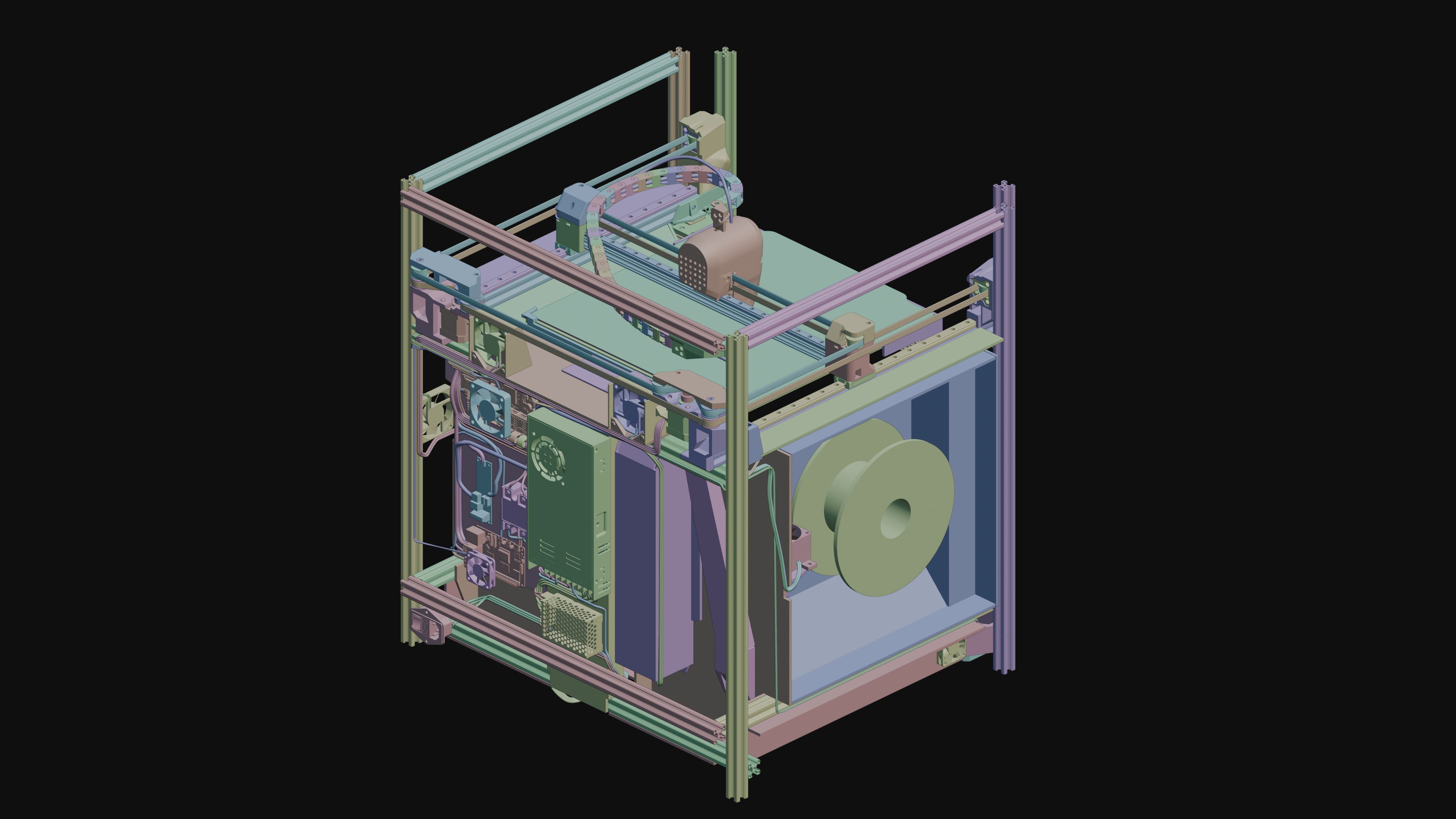

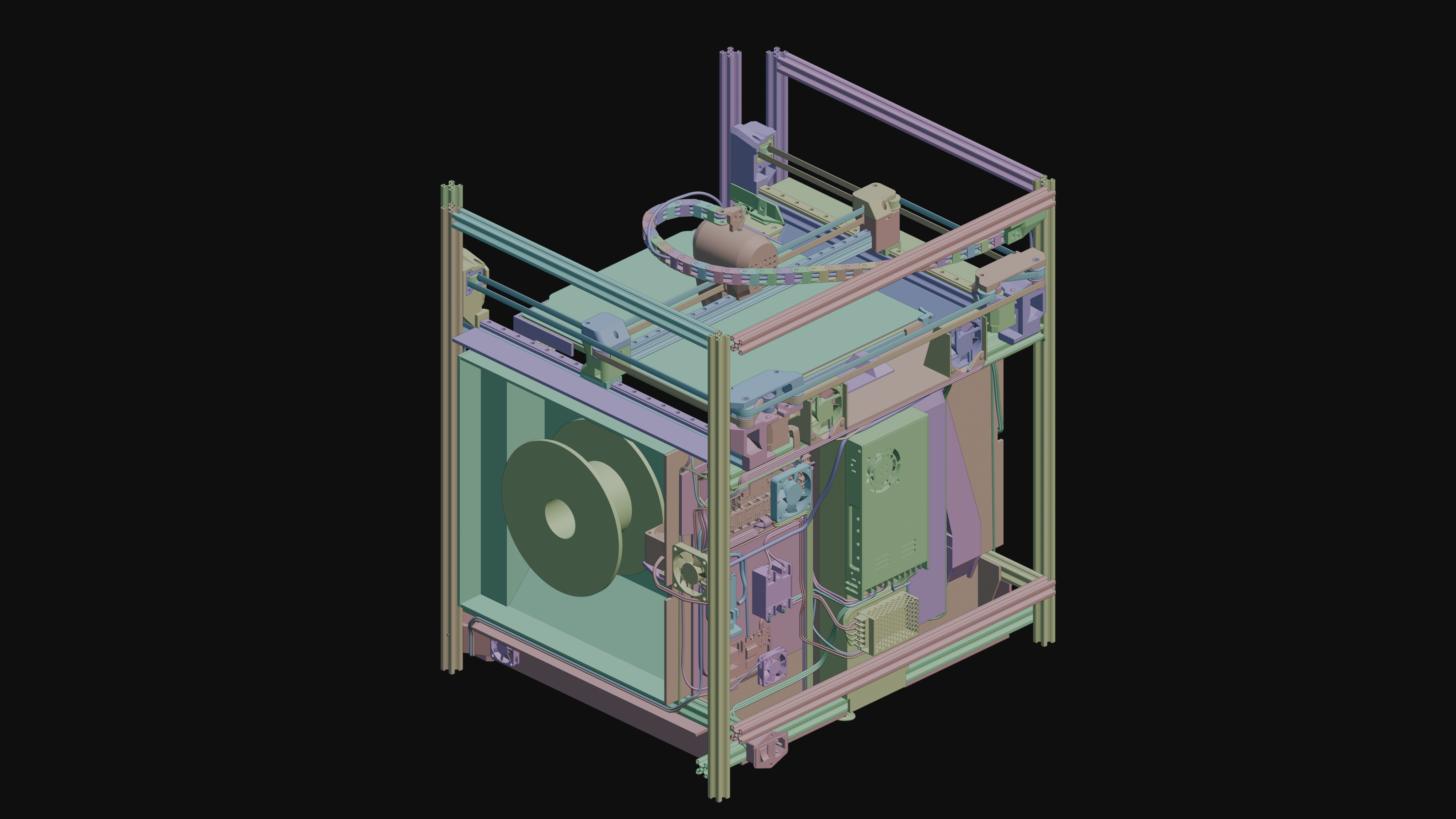

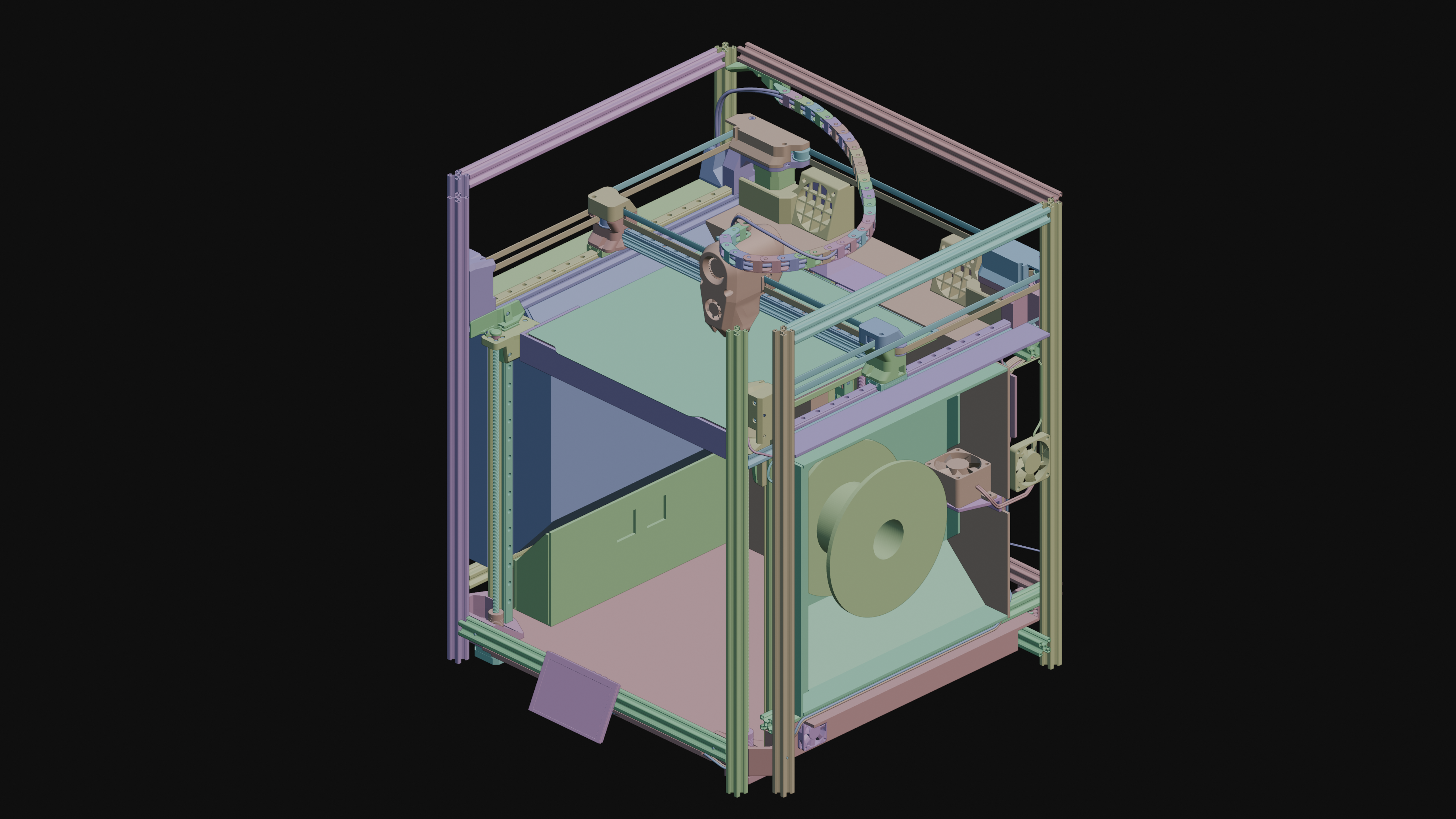

Проектирование принтера, версия №3.1.
Идея, рождённая в сентябре 2023 потихоньку идёт дальше, и с сентября 2024 эта уже третья версия, которая была мною задумана, которая мне уже нравится, но работы ещё ещё просто огромное множество.
Все подробности не буду расписывать, ибо ещё может что-то поменяться и измениться, но что мы имеем на данный момент:
1) Область печать X350*Y350*Z360мм
2) CoreXY
3) Легкая печатная голова (330г), легкая балка Х из 15-го профиля, надёжные но лёгкие крепления оси Х к Y
4) Стол - алюминиевая пластина на 8мм, разогрев (планирую) до 130 градусов, базово установленная PEI но с возможностью установки поликарбоната\стекла\металла, 3-х точечное крепление, 3 отдельных двигателя на все оси.
5) Безконцевая парковка по XY, Z паркуется по тензо датчику установленному в печатную голову на сопло - контакт сразу ровно в ноль, без Z-offset под разные типы поверхности, соплом же и снимается карта стола
6) Активная термокамера до 75 градусов (посмотрим что будет с переходной платой на голове, как долго она будет жить, или выбирать - термокамера или переходная плата вместо кучи проводов), встроенные 2 активные сушилки прямо в принтер
7) Соединение печатная голова-материнка через CAN шину с минимум проводов
8) Печатные детали внутри корпуса из ABS со стекловолокном (REC X-Line)
10) Электроника: Материнка+переходные платы+экран от BTT, блоки питания от MEAN WELL, Raspberry

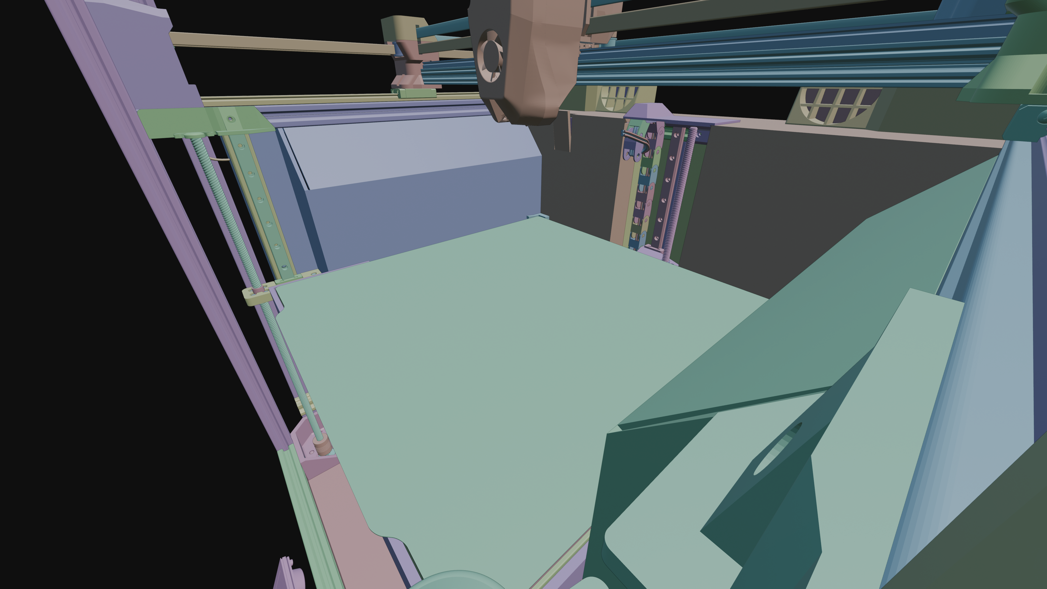

11) Наличие камеры внутри принтера чтобы подсматривать за ним во время печати (девятая фотка с видом из неё)
12) Полностью закрытый корпус с полностью регулируемой активной циркуляцией через угольный на выходе и обычные фильтры на входе корпуса, чтобы даже PLA печатать при закрытом принтере
13) Основа корпуса - 20*20 и 40*20 алюминиевые профили, чтобы корпус не вело при нагреве, а внешняя зашивка из композитного алюминиевого сэндвича для эстетики и сохранения тепла.
14) Предусмотренный сброс пластика и удобный отсек для него.
15) Если идёт печать с активной термокамерой, но закончился пластик - не надо нарушать внутренний климат, т.к. смена пластика происходит с внешней стороны принтера и никак не контактирует напрямую с внутренней областью печати. Так же подачу пластика можно будет сделать из любого отсека. (в будущем планирую туда сделать автозагрузку пластика на подобии ASM от бамбуков)
16) Все рельсы сразу будут от Hiwin
Пока эта вся, наверное информация, т.к. моделировать ещё много чего, и было бы круто иметь готовую цифровую модель к концу февраля, чтобы начиная с марта уже можно было делать всю документацию и чертежи для дальнейшего их отсылания на производство.
P.s. - Ищу человека, который умеет и покажет мне как подключать и настроить тензо-датчик к материнке или Raspberry, который и будет как концевик по Z и карту стола снимать одновременно.
