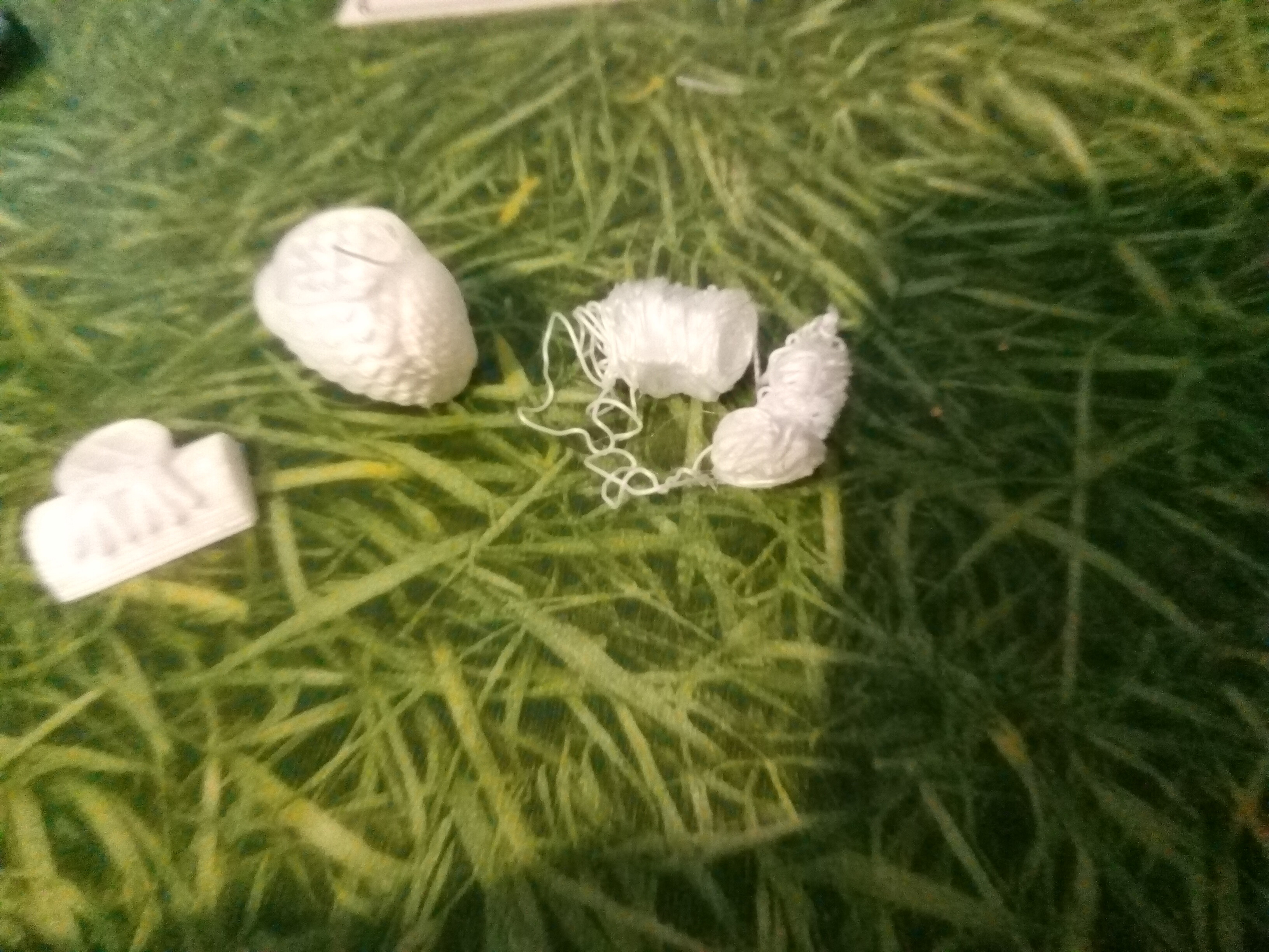

Примерно через полчаса после начала печати в нашем районе выключается свет. В описании к принтеру было сказано, что он может в таком случае продолжить печать с того места, где остановился. Через несколько часов электричество вернулось в наш дом и нажав кнопочку "Продолжить" стал наблюдать как продолжилась печать. На первый взгляд все было хорошо. Оставил принтер допечатывать модель самостоятельно. После звукового сигнала, означавшего конец печати я пошел взглянуть на результат. Результат был двояким.
Тестовая модель - это две совы, сидящих на бревнышках, а то, что я увидел было мало похоже на двух сов:
Одна сова получилась нормально (на фото после обработки в части срезки торчащих "усов")
А вторая не получилась:
Сова сломалась в том месте, где была прекращена печать из-за отключения электроэнергии и потом, вместо головы совы был напечатан либо ее мозг, либо моток ее нервов :)
Но самое интересное было для меня - снять этих сов. По инструкции, нужно дождаться остывания стола и шпателем аккуратно подковыривая снять модели. Но как я ни старался, подковырнуть шпателем не получалось, модели намертво приклеились к столу. Только почитав интернеты я узнал о множестве способов снять модель стола. Выбрал наиболее простой для себя: снял стекло и вместе с совами положил в морозилку. Через пару часиков, эти полторы совы сами, добровольно, отклеились от стола.
Сейчас уже напечатал (вместе с совами) четыре 3Д модели и пока напрягает постоянно перед печатью калибровать стол. Причем калибровать приходится вне зависимости от того, снялась модель со стола сама или была снята через морозилку.
