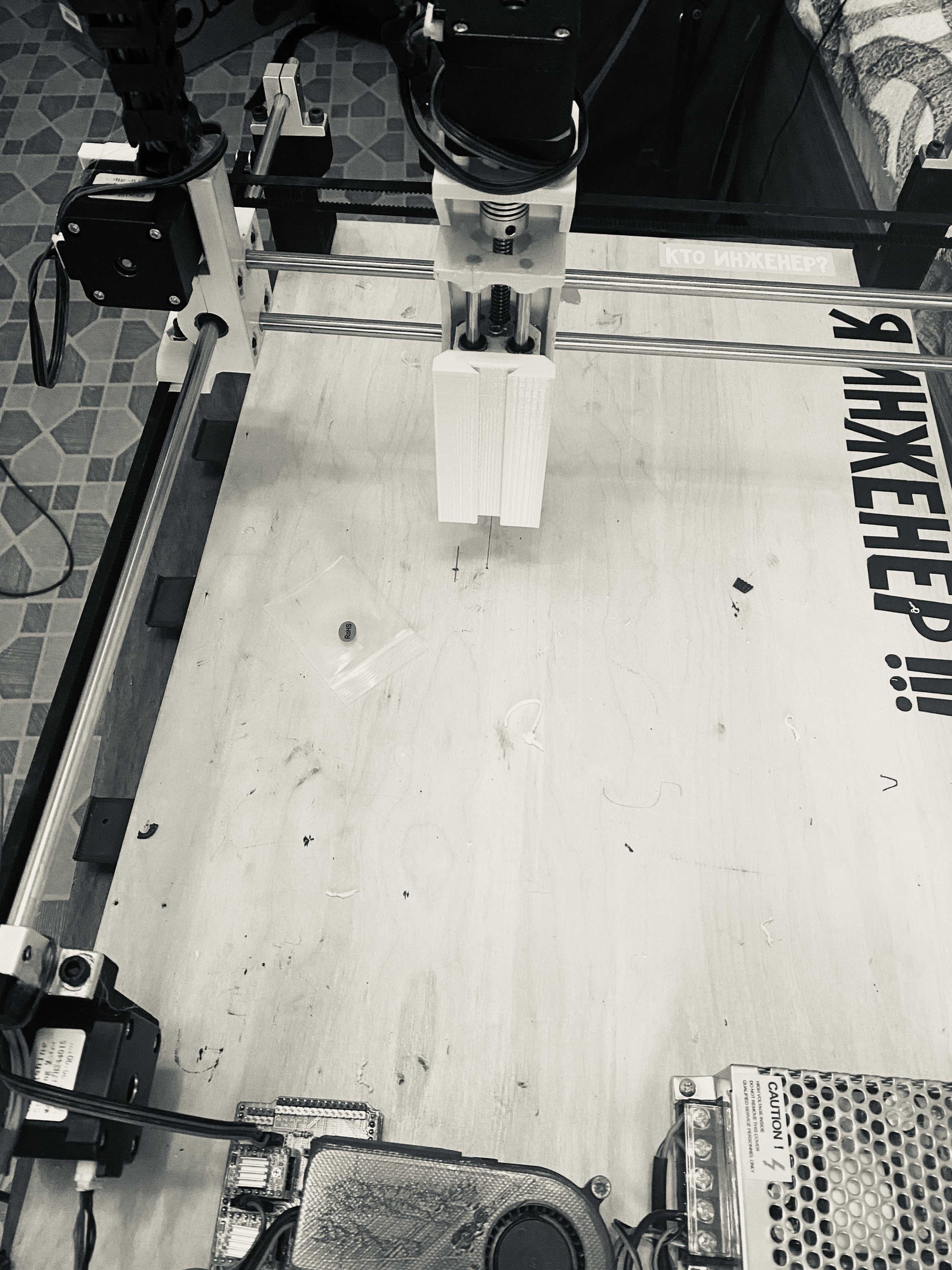

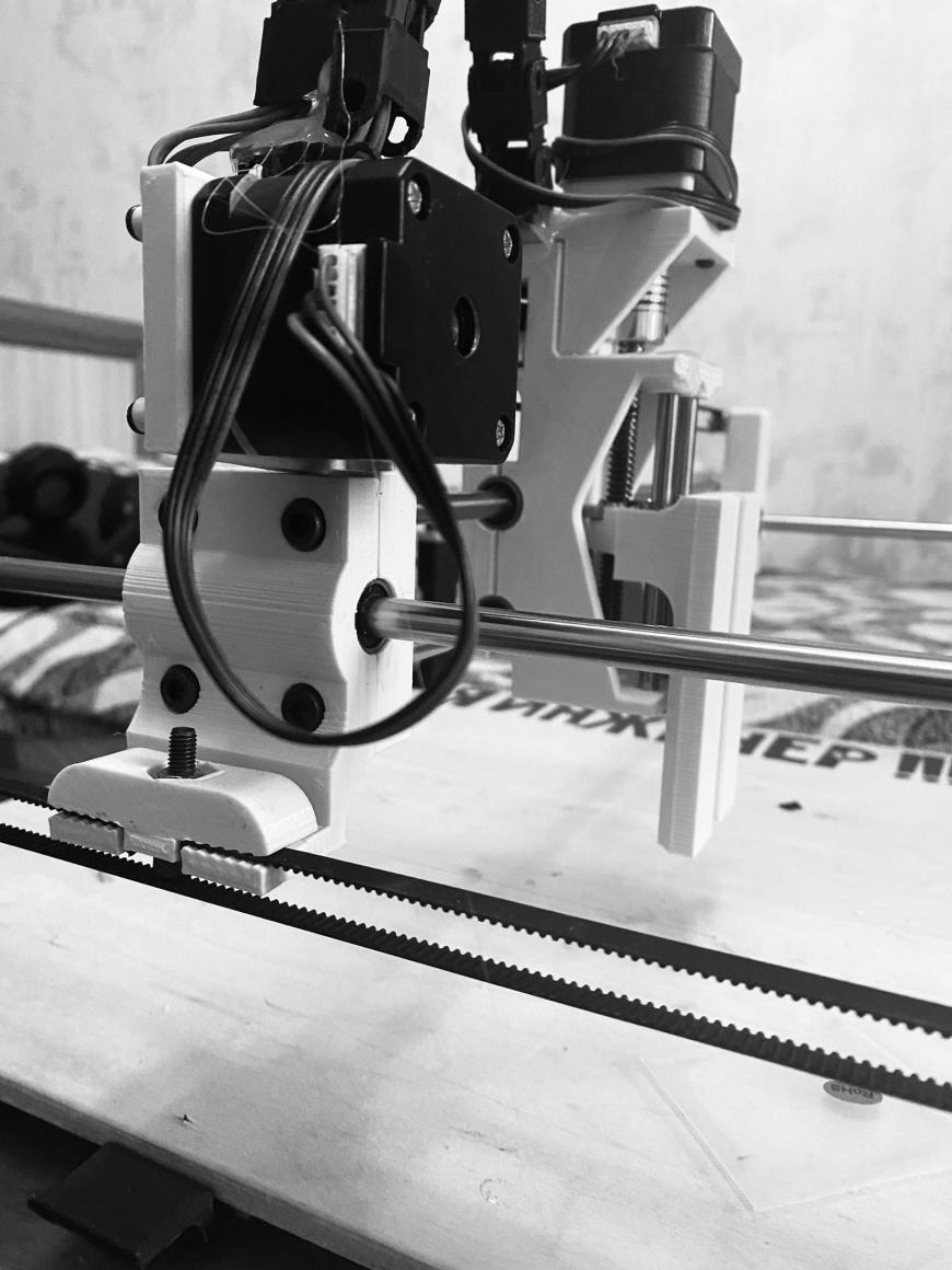

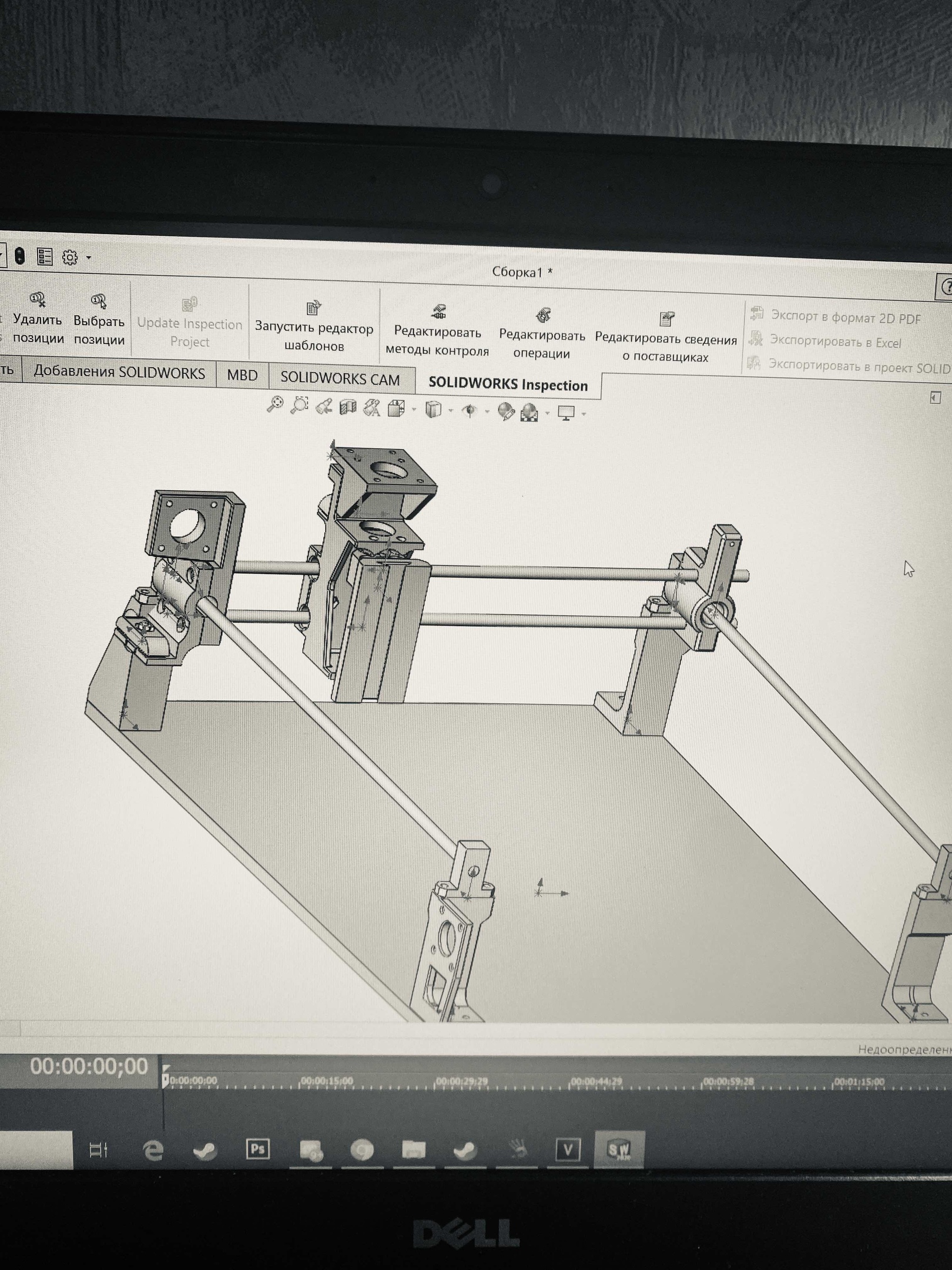

Здравствуйте, хочу представить вам станок с ЧПУ на базе cnc schild и ардуино уно. Данный станок сначала был на кинематики винт-гайка, потом все же руки дошли сделать на ремнях. Оставил только ось z на передаче винт-гайка. Печаталось все на 3d принтере аникубик 3 мега. 3d модель и исходники есть у меня в профиле. Проектировалось все в SolidWorks2020. На данный станочек можно установить лазер, или пишущий инструмент. Печаталось PETG, ABS пластиком .
