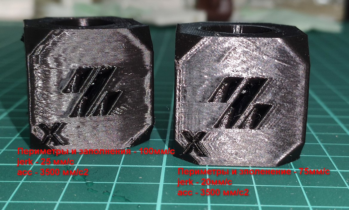

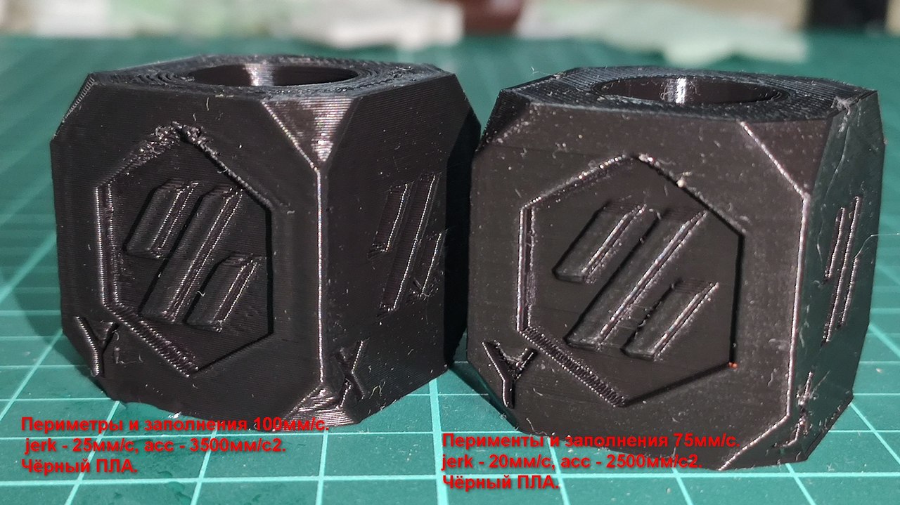

Напечатал сегодня небольшой тестовые кубики от VoronDesign на своём доработанном QQ-S. Сопло 0,4мм, слой 0,2мм, Чёрный PLA Greg. Периметры (в т.ч. наружные) - 100мм/с, заполнение - 100мм/с.
Вред демпферов и коллекция доработок на FLSUN QQ-S
На чёрном пластике хорошо видно что всё же 3500мм/с2 - многовато для этой хлипкой конструкции. Реальные ускорения 2000-2500мм/с2 максимум и скорости не выше 75мм/с, тогда да - заполнение через 3 слоя просвечивает сильнее, чем натёки от заносов башки.

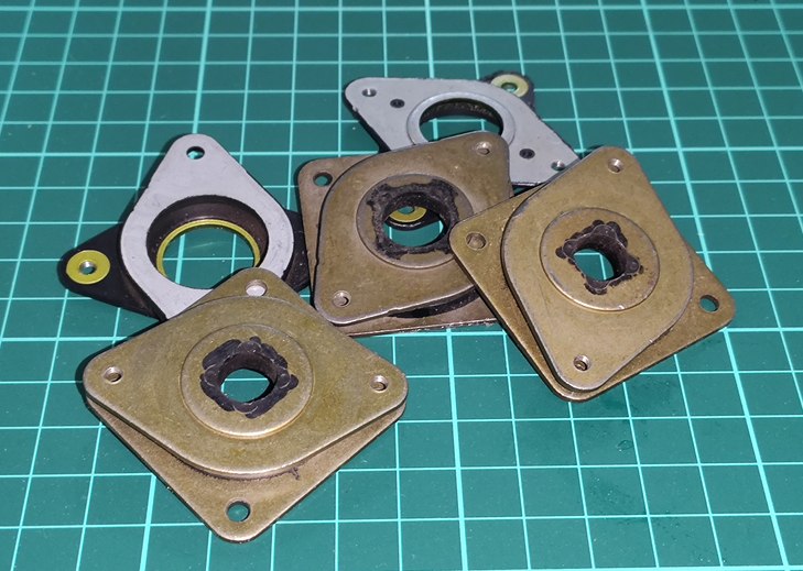

В прошлый раз, кубики, выглядели не в пример хуже по краям не из-за ускорений.
Причина довольно примитивна - вот эти маленькие за..... демпферы.
Оказывается как минимум у тех двух видов, что попали мне в руки, есть вполне конкретные гистерезисы. А результат гистерезисов - замечательные несхождения линий укладки и общая бугристость модели. Подтверждено ещё и на моём Voron 1.6, где двигатель с демпферами установлен вообще образцово - так чтобы натяжение ремней не отгибало двигатель в демпфере. А вот почти такие же бугры и натёки пропадают, стоит только убрать демпферы. Ну и в дельте тоже слои стали класться намного точнее без демпферов.

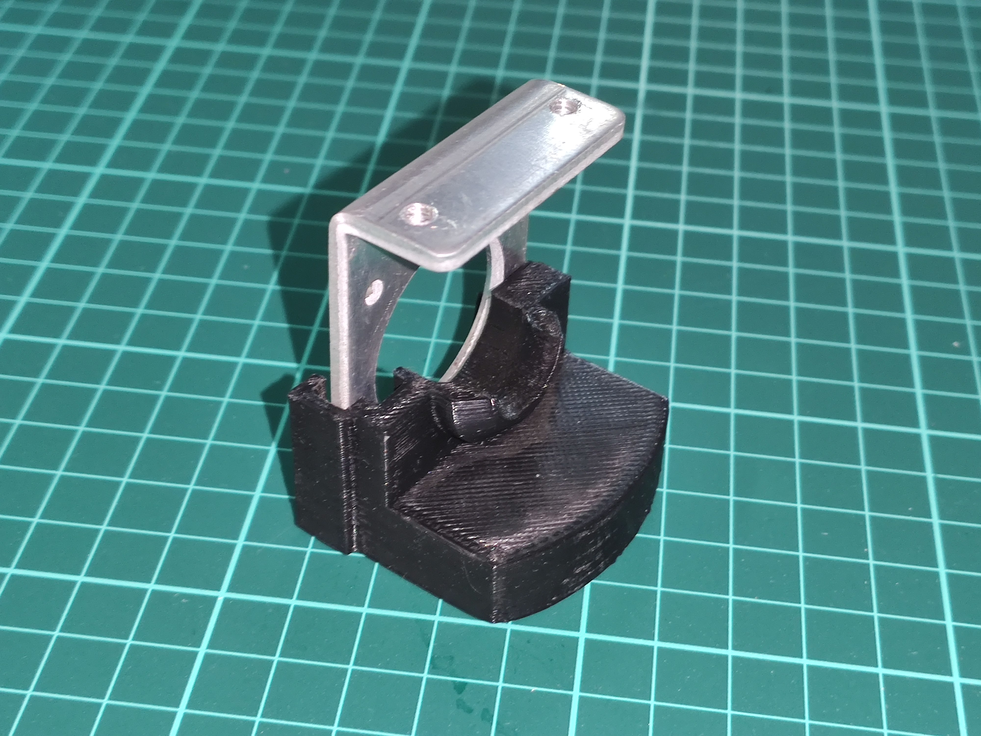

До этого в QQ-S я пользовался вот такими "башмаками", фиксирующими хилый кронштейн двигателя (вот эта типа металлическая шутка) о корпус принтера, но сейчас перешёл на печатные кронштейны (см. ниже).

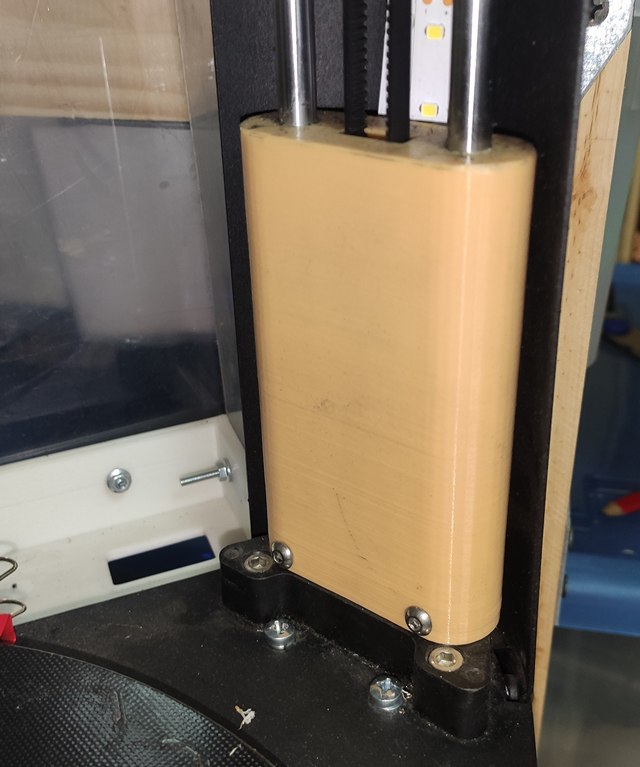

Ну и тут всплывает интересный момент. Значительная часть вполне дельных доработок на QQ-S выложена бог знает где, откуда не все и скачают, а кое какие STLки уже и недоступны. Поэтому STLки трёх доработок залил на Тингу с указанием где был опубликован оригинал, ну и сюда продублирую.

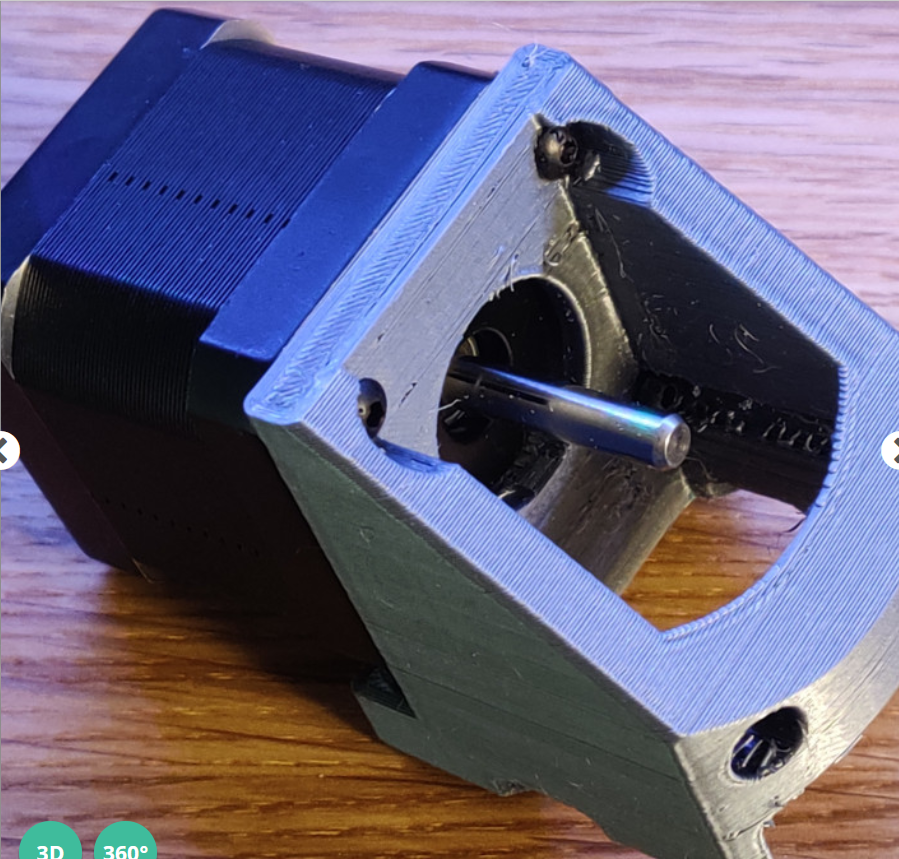

1) Кронштейн двигателя.
Обратите внимание что родной крепёж не подходит. Нужны м3 с цилиндрической головой подлиннее и нужны М4 длиннее (точные размеры не скажу, т.к. обрезал винты по месту "из запасов").
Автор - Bitdrafted (его инста). Вещь найдена на myminifactory. Перезалив на thingverse. Если хотите поддержать автора - заходите на myminifactory.

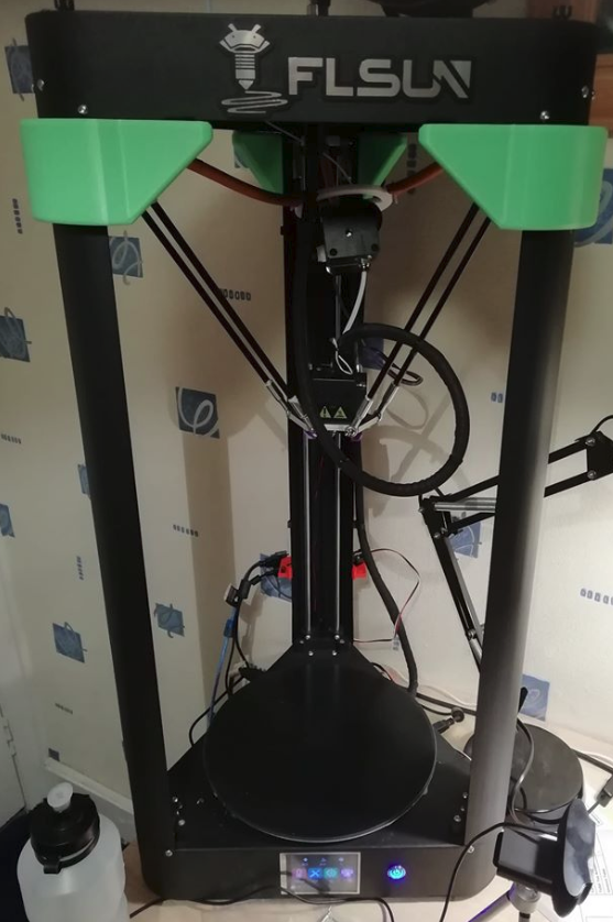

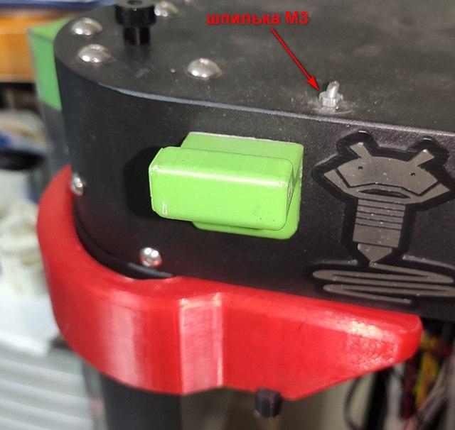

3) Усиление верхней части рамы от Colin Wise
Вред демпферов и коллекция доработок на FLSUN QQ-Sи мои дополнительные стяжки на М3.
Оригинал от Colin на FB и залив суммарного архива на тингу.

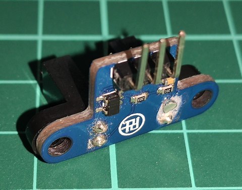

По поводу необходимости этих доработок.... Двигатели переставлять обязательно на новый кронштейн и вынимать демпферы, а вот всё остальное строго если есть желание помучать принтер. Лично мои планы на QQ-S состоят в том, чтобы опробовать на нём вот эти оптические датчики
и перебрать его по заветам Димы Соркина во что-нибудь толковое. Например так, как это сделано здесь.
