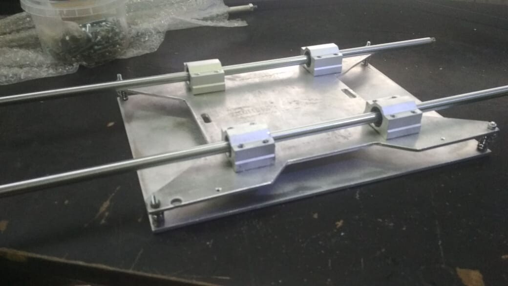

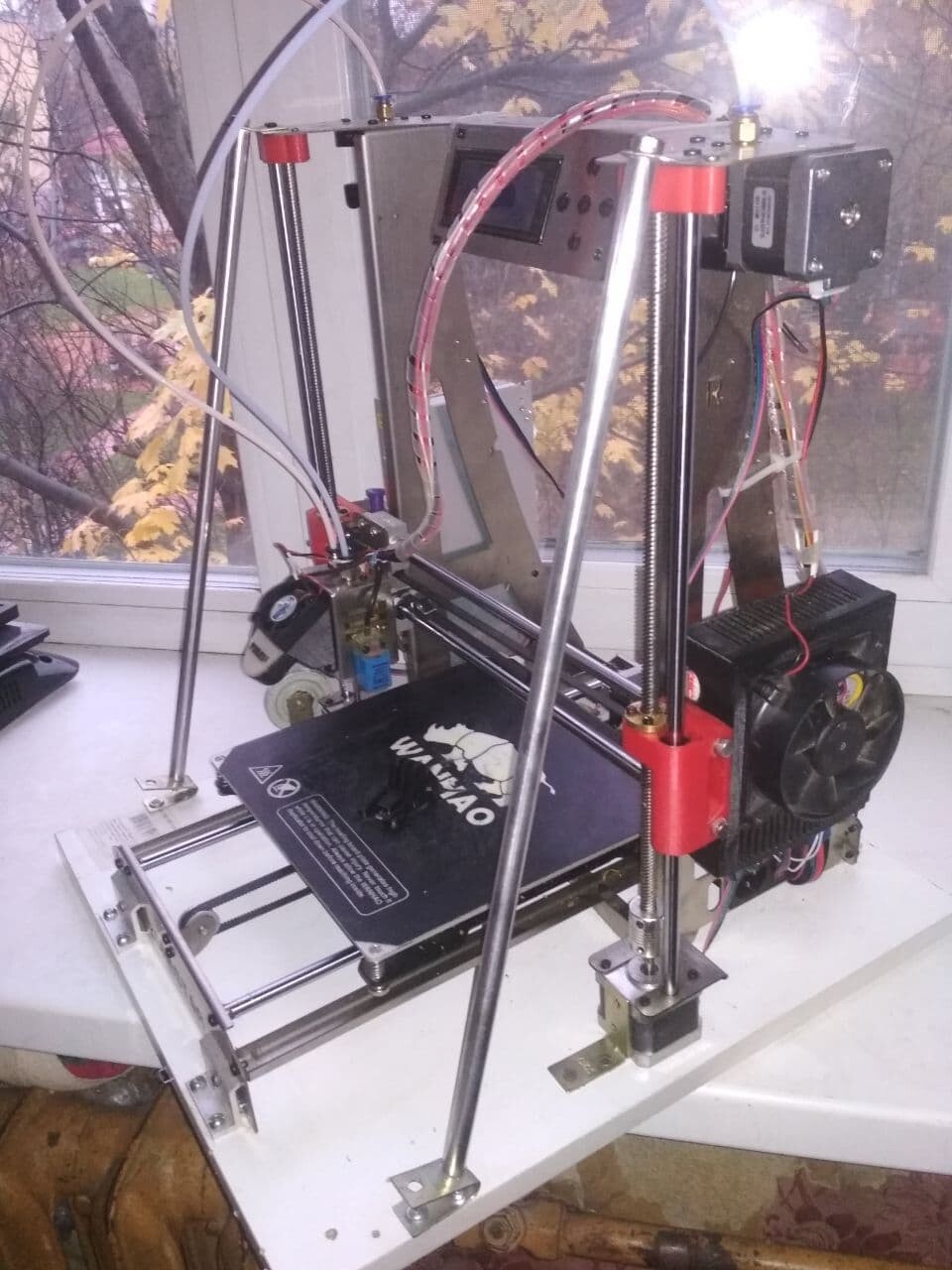

имеется доольно обычный недорогой дрыгостол известной фирмы. все бы хорошо, но у хозяина руки чешутся заняться улучшайзином..
по минимуму принтер был избавлен от детских болезней, но не устраивала площадь печати ... ну и руки девать было некуда.
из подручных материалов сделал две детали, заказал пару валов
планируемая площадь -220 на 320 на 200
всякие мелочи пока фоткал, выложу как все в кучу соберу..
главный вопрос - стянет ли мотор по оси Y увеличенную тяжесть . оставлен открытым.
пока ради теста прилепил новый стол поверх штатного и распечатал пробного снеговика - все нормально..
В планах в дополнение поставить либо пассивное охлаждение моторов обоих осей,либо с обдувом..
