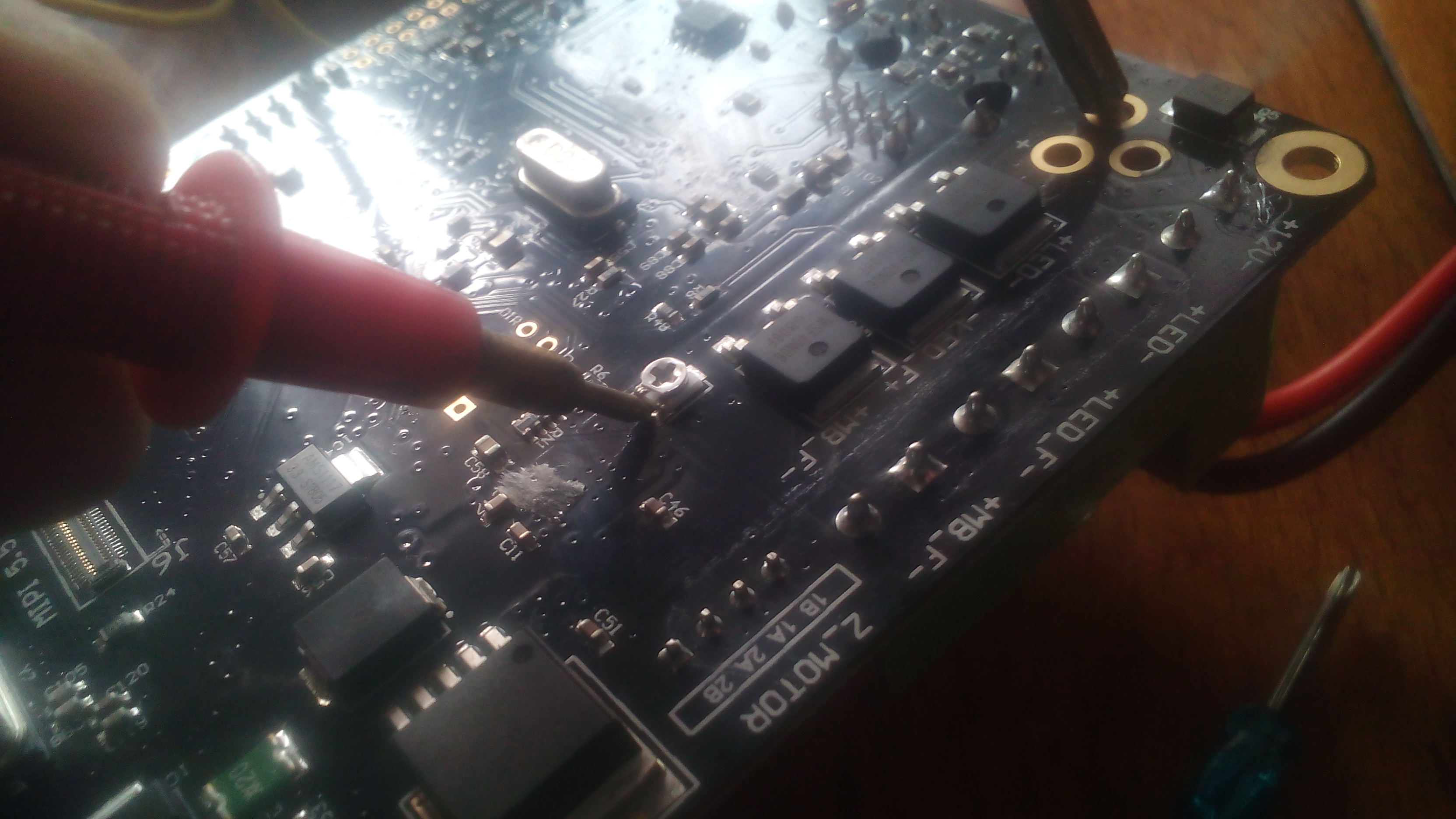

DLP Photon - Vref драйвера оси Z
Рекомендую обратиться в авторизованный сервис!
Если ваш принтер работает без нареканий, или у вас нет прибора измеряющего напряжение, или вы не знаете в чем разница между Вольтом и Ампером, категорически рекомендую не проводить ниже описанную операцию!
Любой ущерб который может произойти только ваша вина.
С обирал в сети информацию вот некоторый итог.
1) встроенный драйвер DRV4988, микрошаг 1/16
2) шаговый двигатель 42HD4027-04 рабочий ток 1.5А
3) Vref = 1.2V
Измерение, регулировку производить при отключенном двигателе! К плате подключил только питание.Минус обозначен на плате, замер производим с правой (ближняя к разъёму Z_MOTOR) ножки подстроечного резистора. Результат замера Vref =0.913 подтянул до 1.195.
Проделанная операция должна решить проблему с остановкой печати. Буду проверять.
