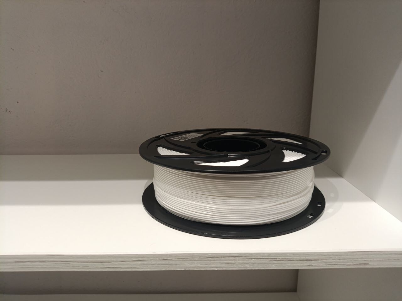

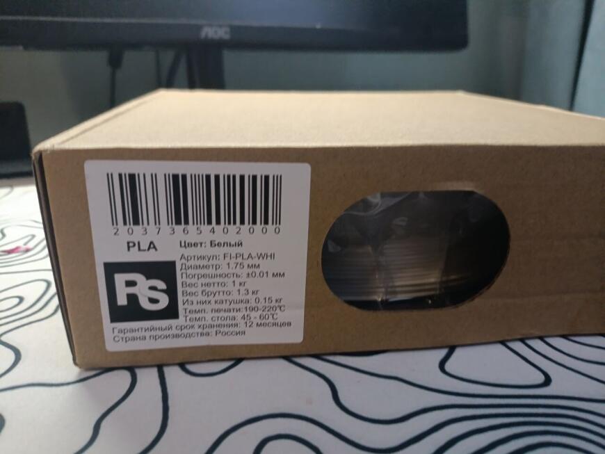

▌Первое впечатление и упаковка

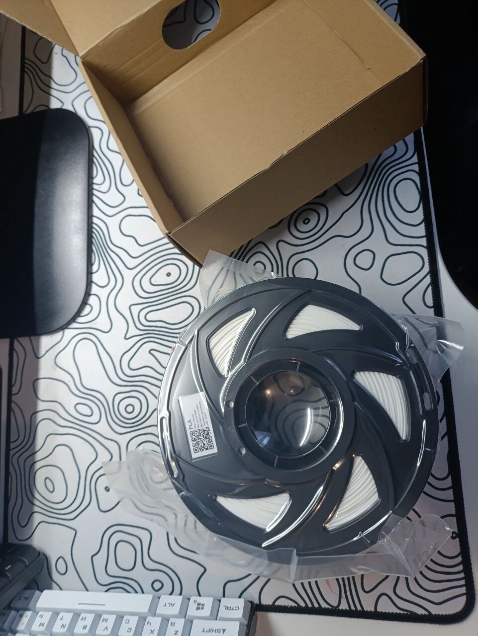

Филамент RSCrossbridge поставляется в стандартной вакуумной упаковке , что обеспечивает его защиту от влаги до момента вскрытия. Намотка на катушку выглядит аккуратной и ровной, без перехлестов , что минимизирует риски застревания пластика во время печати – крайне важный аспект для бесперебойной работы. Качество пластика на ощупь приятное, белый цвет выглядит чистым, матовым и равномерным.
▌Характеристики материала и особенности печати
PLA пластик зарекомендовал себя как очень дружелюбный к пользователю материал, подходящий как для новичков, так и для опытных мейкеров.
• Температура экструзии: Оптимальный диапазон составляет 190-220°C. Лично я использую 210°C
• Температура стола: Рекомендуется подогрев стола до 45-60°C. При такой температуре пластик демонстрирует отличную адгезию к различным поверхностям (стекло, PEI, с использованием адгезивных средств).
• Отсутствие варпинга: Как и большинство PLA-пластиков, этот материал практически не подвержен варпингу, что позволяет печатать крупные детали без отрыва от стола.
• Минимальный стрейнгинг (нити): При правильно подобранных настройках ретракта (обычно 4-6 мм при скорости 40-60 мм/с) и температуре, количество нежелательных нитей сводится к минимуму.
• Цвет и укрывистость: Белый филамент от RSCrossbridge отличается чистотой и однородностью, без каких-либо желтоватых оттенков или включений. Важно отметить хорошую укрывистость – даже тонкие стенки деталей не просвечивают, что идеально подходит для эстетичных моделей или в качестве основы для последующей покраски.

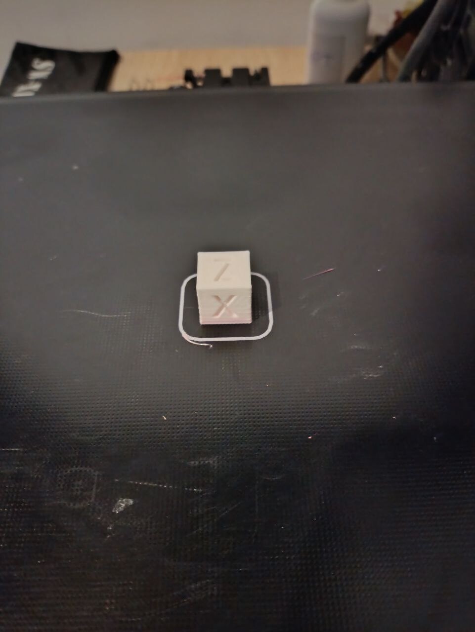

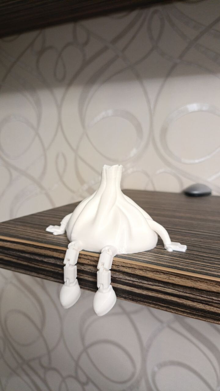

• Детализация: Пластик отлично передает мелкие детали, слои ложатся ровно и гладко, обеспечивая высокое качество поверхности.

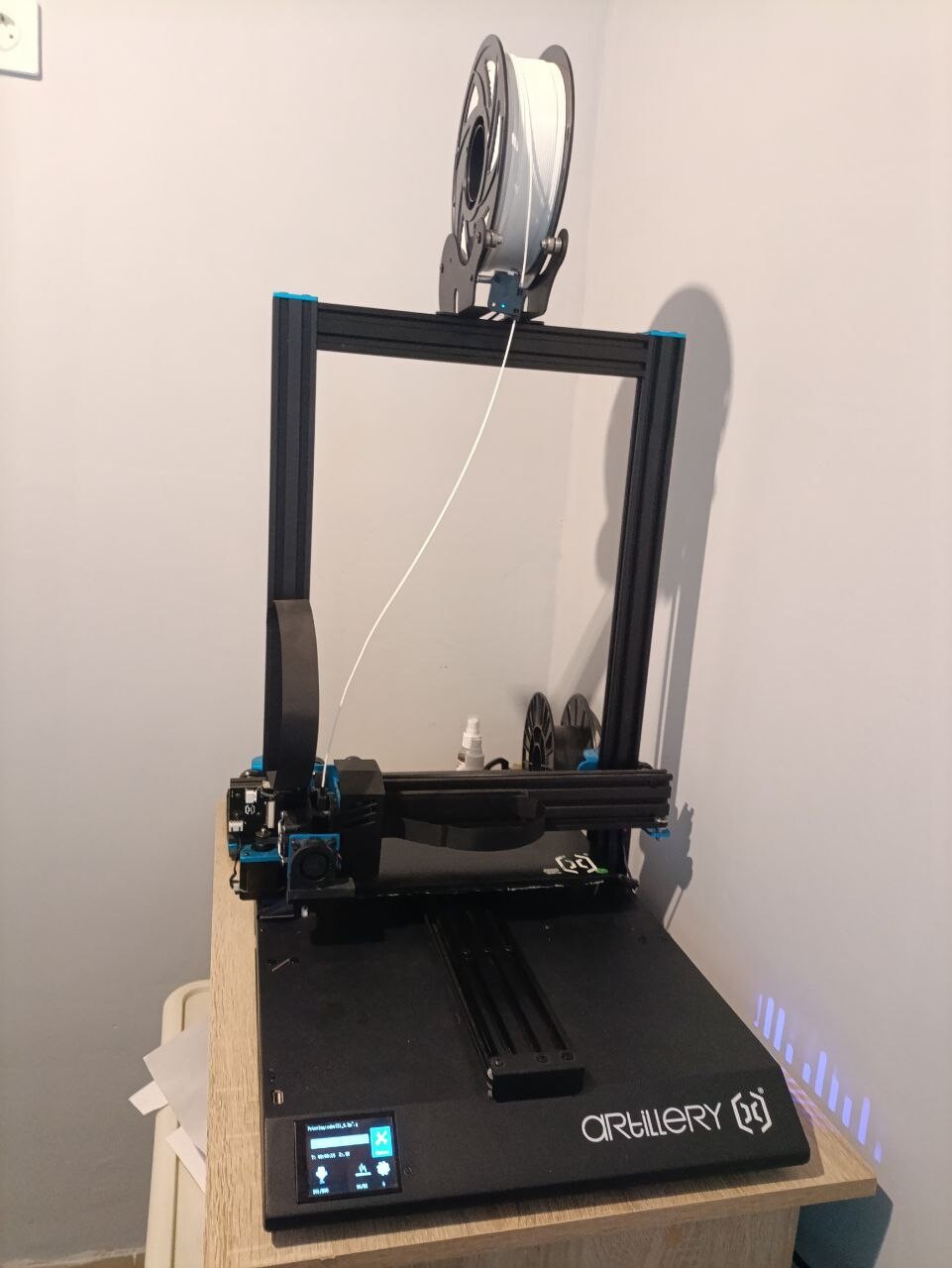

• Для меня, как пользователя принтера Artillery Sidewinder X1, этот белый PLA от RSCrossbridge оказался идеальным сочетанием. Прямой привод Sidewinder X1 и его стабильный хотэнд легко справляются с рекомендованными температурами экструзии (я обычно печатаю при 210°C), обеспечивая равномерную подачу и высокую точность. Отличная адгезия к стеклянному столу принтера при 45-60°C делает запуск печати легким и беспроблемным, а низкая склонность PLA к варпингу в сочетании с большой областью печати Sidewinder X1 позволяет без опасений создавать даже очень крупные детали. В итоге, эта связка обеспечивает высокую надежность и стабильно превосходный результат, что делает процесс печати с этим пластиком максимально комфортным.
▌Итог
Белый PLA от RSCrossbridge — это превосходный выбор для тех, кто ищет надёжный, простой в использовании и эстетичный материал для 3D-печати. Он обеспечивает стабильно высокое качество печати, чистый и однородный белый цвет, а также хорошую детализацию. Это отличный универсальный филамент, который найдёт своё место как в арсенале новичка, так и на полке опытного энтузиаста 3D-печати.
Плюсы:
• Легкость печати
• Отличная адгезия к столу
• Минимальный варпинг и стрейнгинг
• Чистый, однородный белый цвет
• Хорошая детализация и качество поверхности
Рекомендуем!
