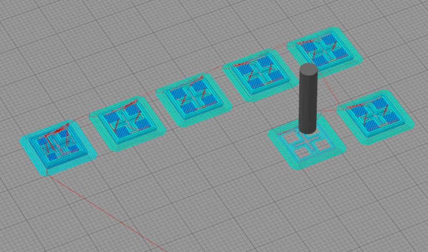

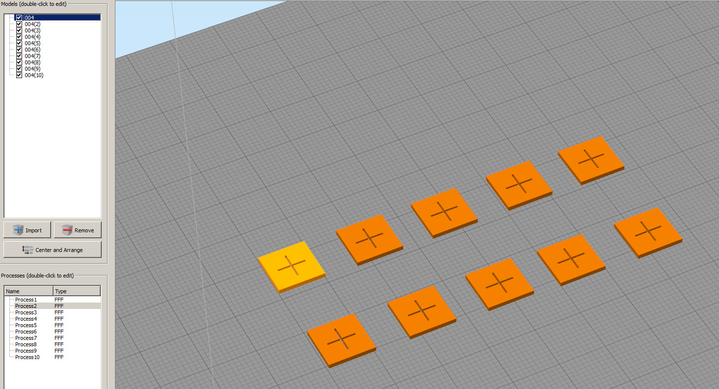

Вспомнил статью, Автор рассказывал как печатать модели по очереди в Simplify3D.

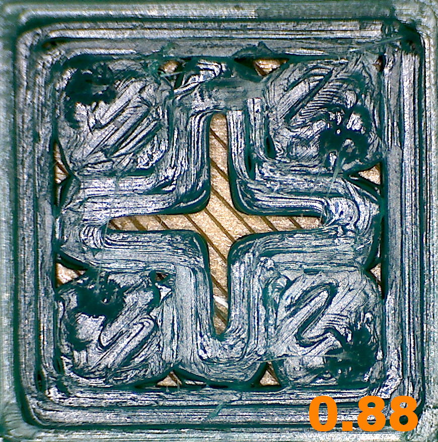

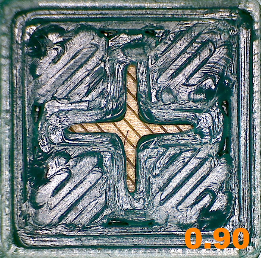

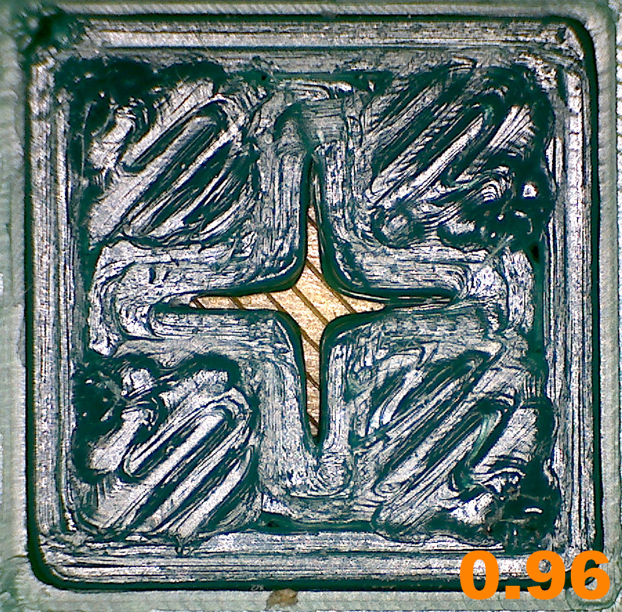

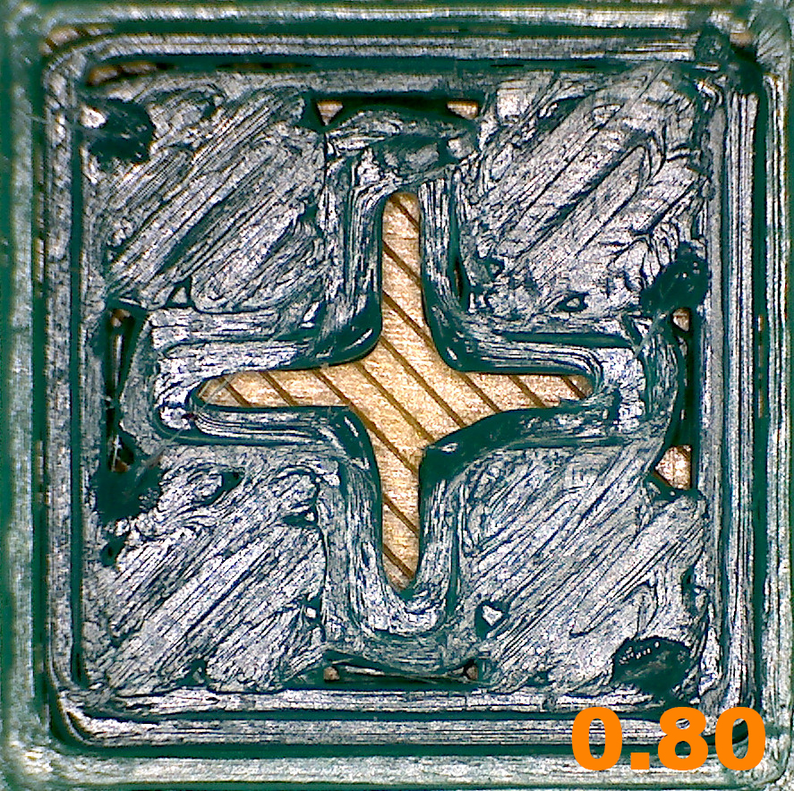

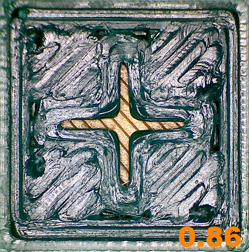

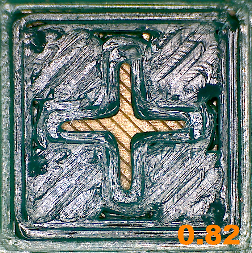

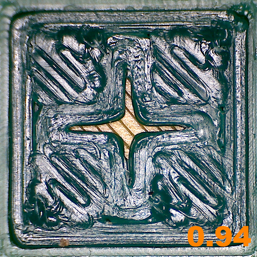

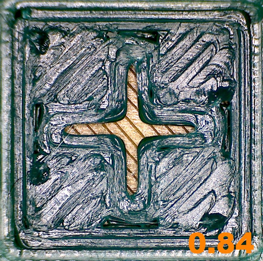

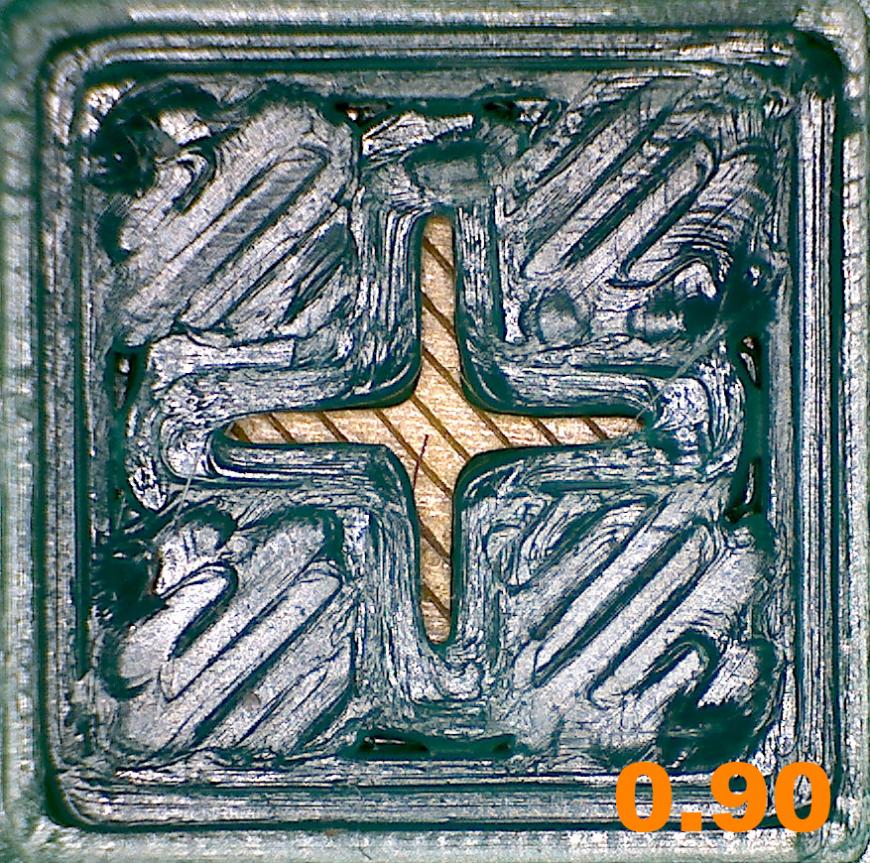

Как раз надо попробовать этот вариант. Изготовил тестовую модельку, небольшой квадратик толщиной 1 мм и в нём прорезь в виде крестика с шириной 0.4 мм Такая же ширина прорезей на шарнирах 'чёток'. Подготовил файл для печати. На каждой новой модели на столе менял параметр Extrusion Multiplier.Модели печатаются не все сразу по слоям, а печатаются по порядку.В общем у меня вышел диапазон от 0.78 до 0.96. Больше 0.96 делать смысла не было, так как на этом значении пластика выходило очень много.
Вот результаты печати этих образцов.Этот образец немного отличается своими путями, немного ошибся в количестве периметров.По моим визуальным наблюдениям, самый лучший вариант оказался 0.86.
Сейчас запустил печать с таким значением Extrusion Multiplier.
Стало печатать отлично. Модель разрабатывается практически сразу!
