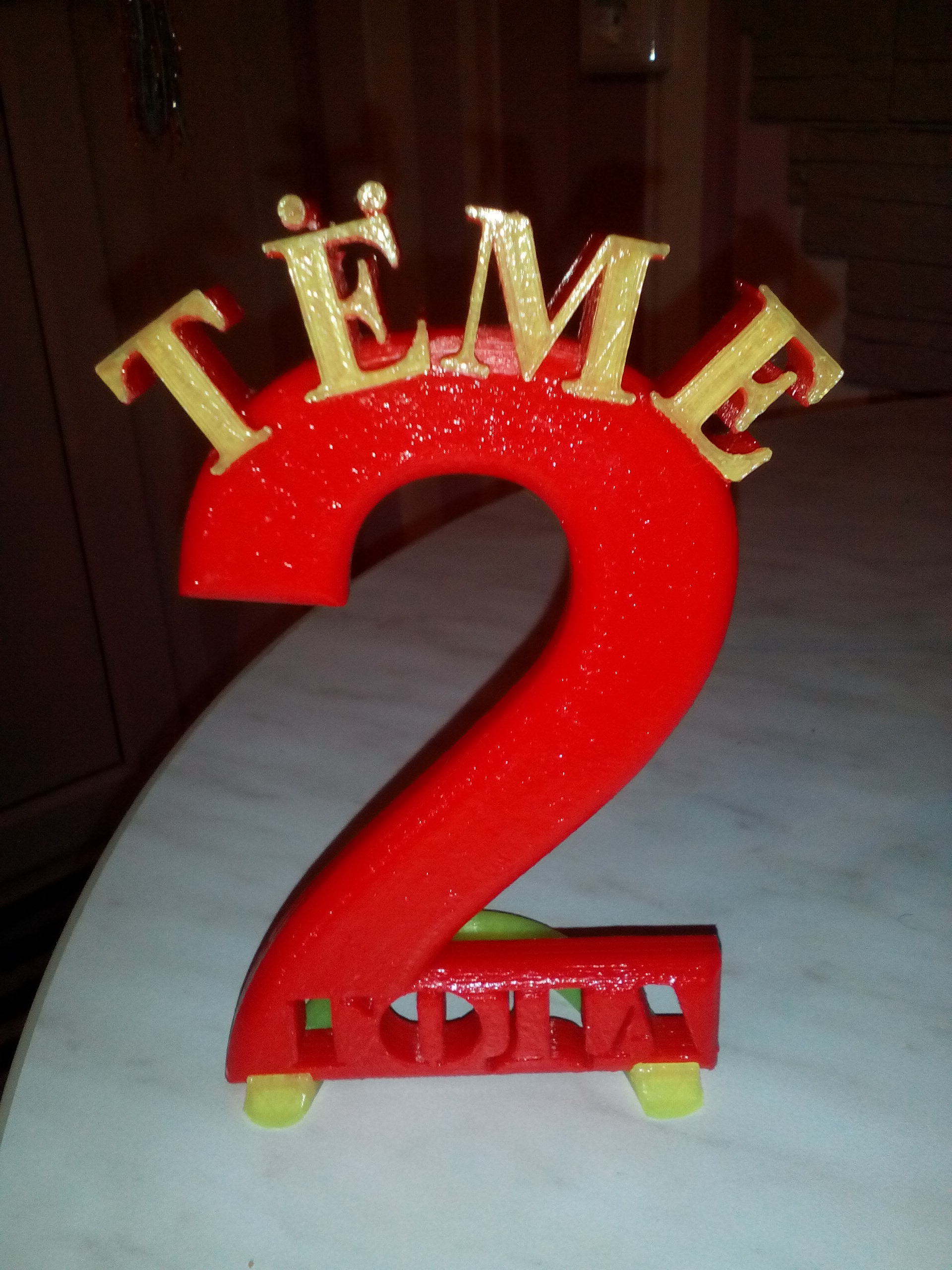

Подарил знакомому на день рождения сына, изготовил на reprap с подменой цвета на ходу, подставка отдельно приклеена, мехобработка 500 камнем с задиркой и последующим 2 сек. купанием в дихлорэтане, в итоге получилось равномерно шершавая поверхность , в конце покрыта матовым лаком.[IMG]
