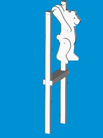

Игрушка из детства. Акробат.
Модель готовил давно под лазерную резку. Но получилось испытать в 3D.
Это первые мои распечатанные детали.
Материал китовый PLA черный 1,75, Сопло 0,4, слои положил 0,2, температура 200 / 60.
Малярный скотч и лак для волос.
Осваивал Repetier, Cura, к концу что то начало получаться.Моделил в Solid Edge, детали конвертил в STL.Начал с туловища, о чем пожалел, Repetier автоматом огромную скорость печати назначил и температуру 220, качество ущербное получилось, даже разочаровался поначалу.Но потом принаровился, и огромная стойка с заполнением 20 процентов слоем 0,2 вышла уже получше.
Вот изделие после сборки. PLA довольно прочный, гнется, но не ломается.Оно работает :)
Сын второй день из рук не выпускает. Надо будет повторить на древесном пластике.
