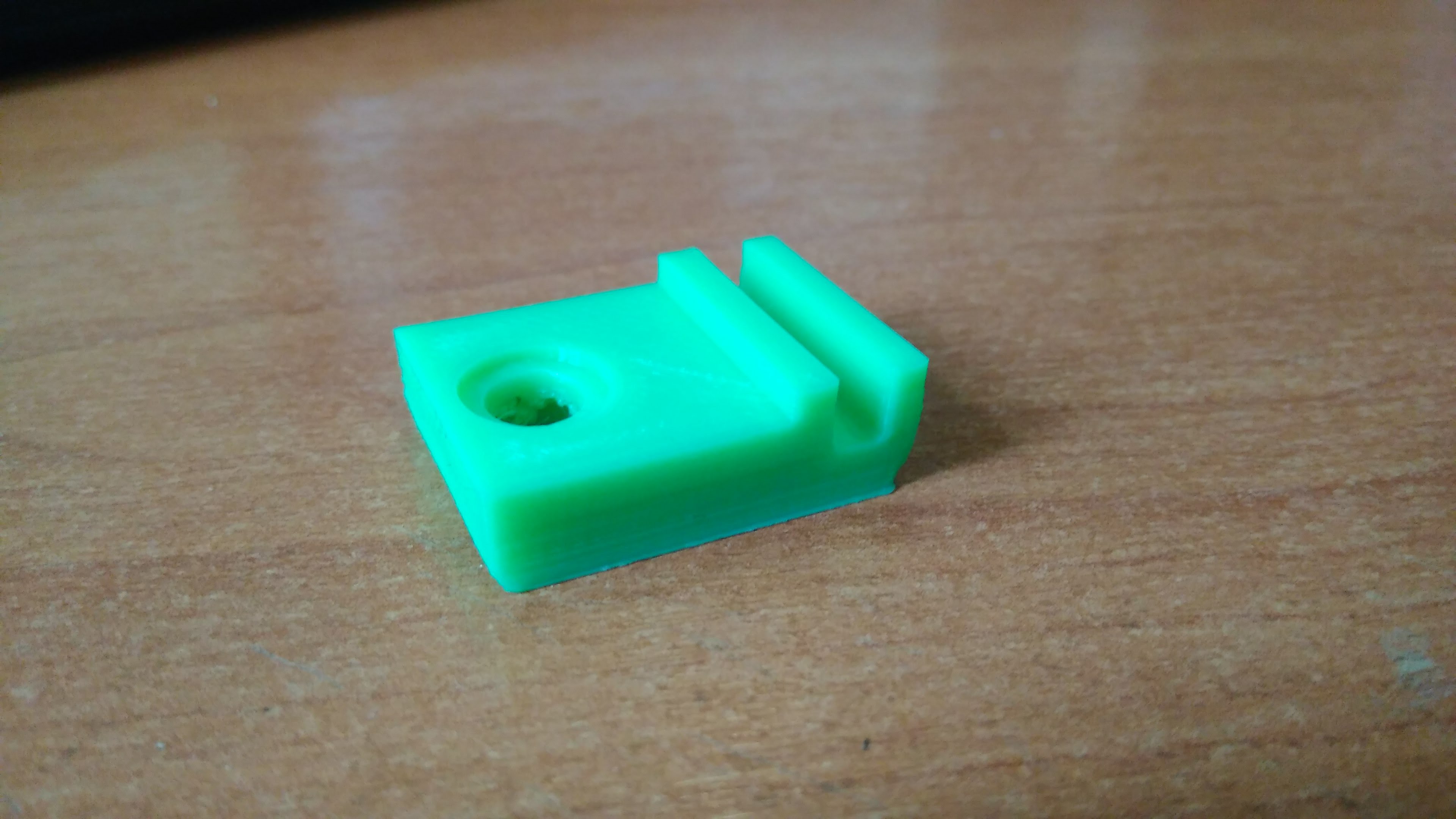

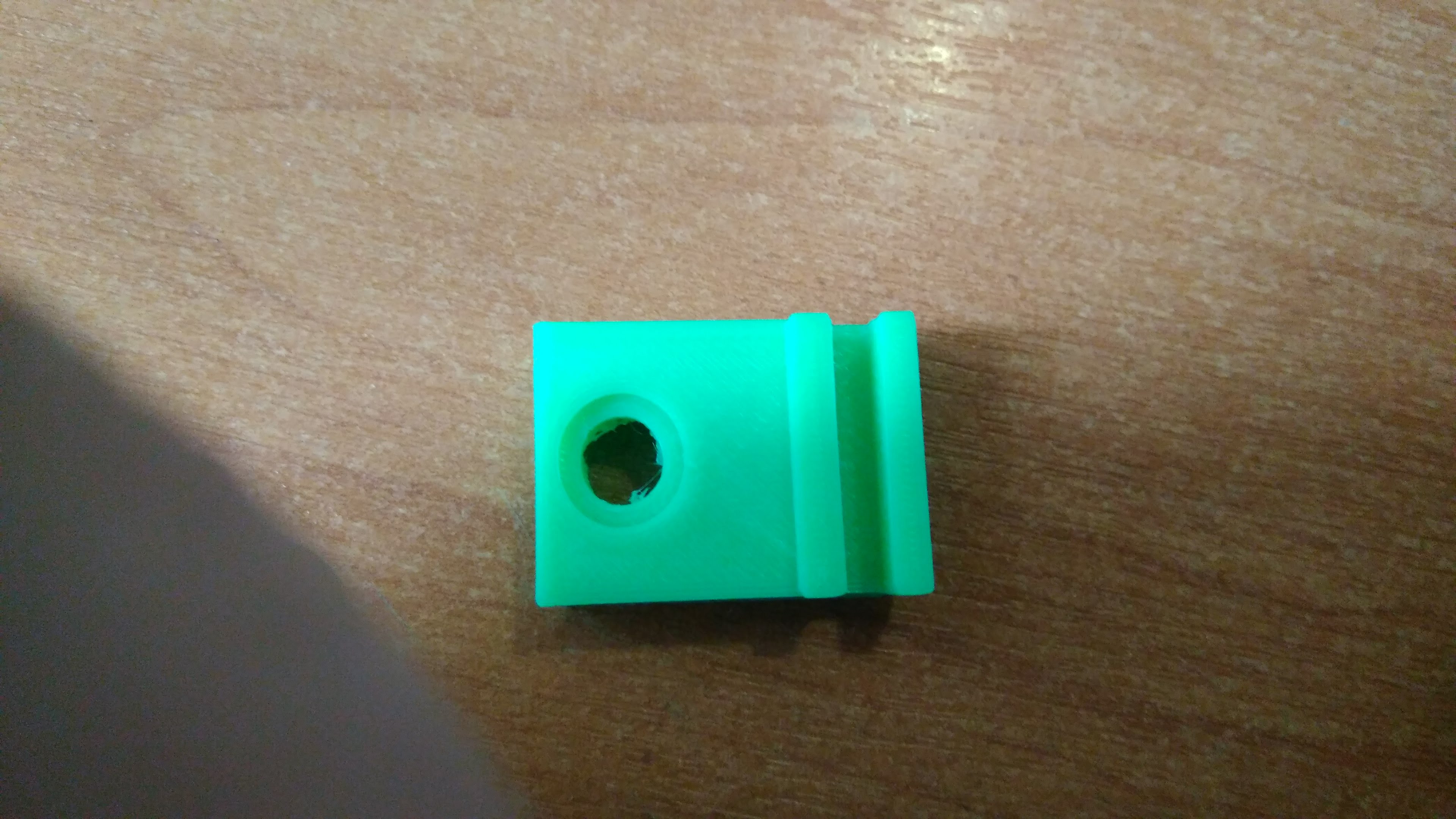

Комрады, выручайте! Не пойму что произошло, до вчерашнего дня принтер печатал без нареканий. Вчера начал растягивать модель по оси Y (по оси дрыгостола). По качеству печати нареканий нету, но распечатки получаются вытянутыми(
Печаталось из RepetierHost 1.0.5, слайсер CuraEngine.
Сопло 0,4, слой 0,1, заполнение 100%, температура сопла 250, стола 100. Скорость 60. Пластик ABS Greg салатовый.
Деталь должна была иметь ширину 19мм, а напечаталось 21мм.
Извиняюсь за качество фото - на телефон снималось.
