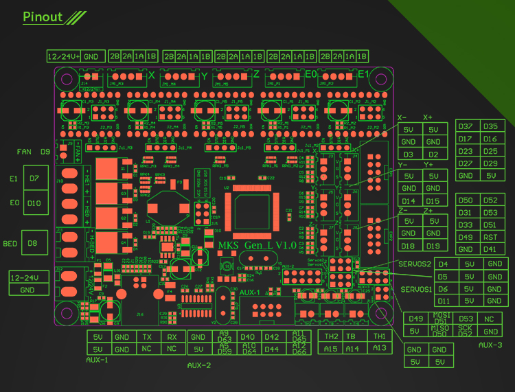

MKC GEN L 1.0 подключение
Добрый день , решил поменять заводские мозги PICASO DESIGNER ( тк они сгорели ) на MKC GEN L 1.0. тут возникли вопросы с подключением : красная стрелка указывает на разъем для чего (12/24В )? тк плата еще не пришла замерить напряжение на выходе этого разъема не могу . Думал можно ли через него подключить светодиодные ленты . Синие стрелки как я понимаю указывают на датчики температуры стола и сопла , тогда куда подключаются 2 контакта на нагрев стола и 2 контакта на нагрев стола. сначала думал что для этого разъемы под зеленой и оранжевой стрелкой , но это же по идее не ВЫХОДЫ на с платы на стол и сопло , а ВХОДЫ с БП.на фото показаны белыми стрелками нагрев стола и красной датчик его температуры ,насколько я понимаю ( родная плата PICASO )
