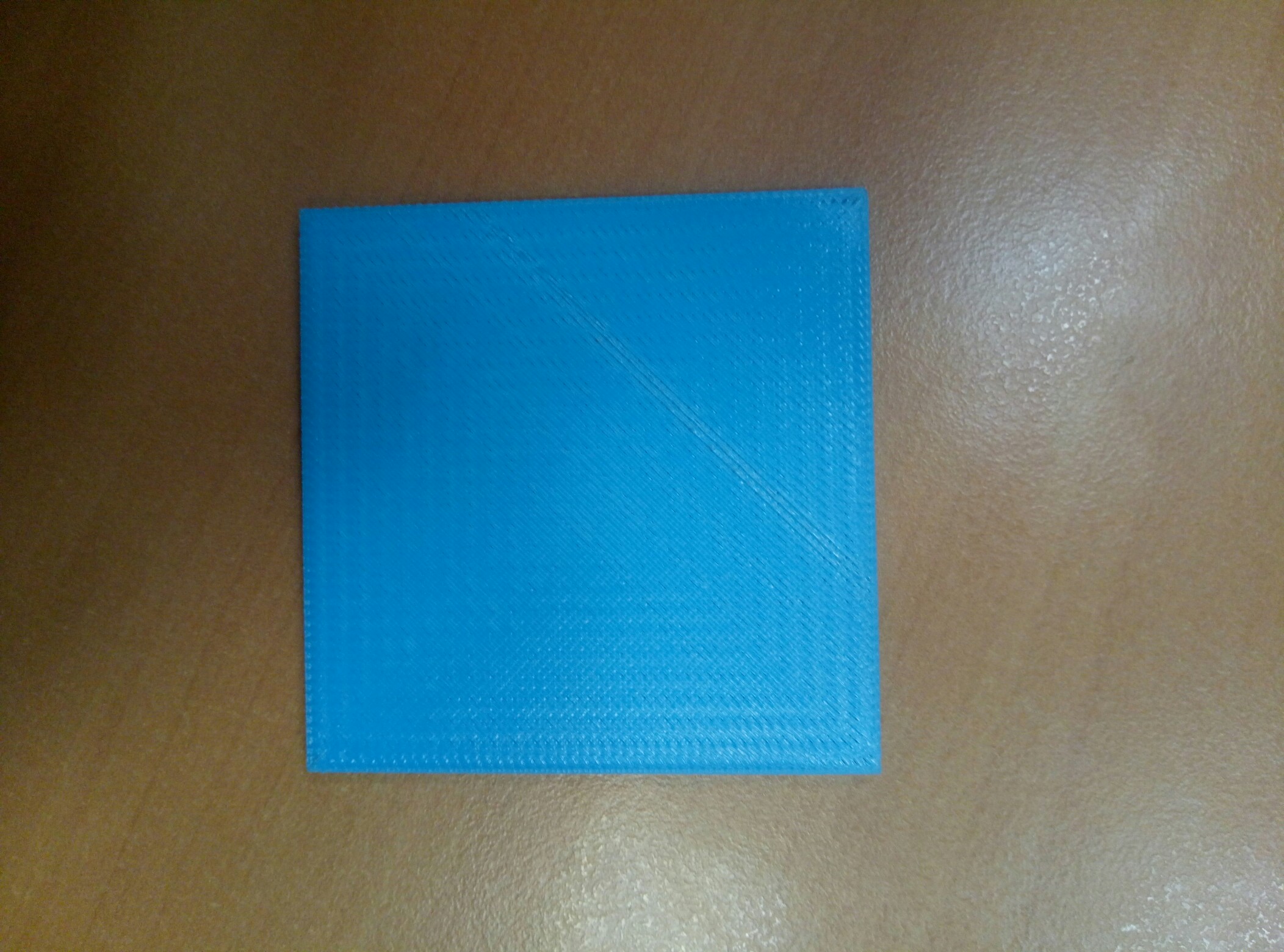

Деталь в некоторых местах не пропечатывается
Добрый день! Кто нибудь сталкивался с подобным&
Деталь в некоторых местах не пропечатывается. Мотор просто не толкает пластик.
Сначала это было незаметно(детали были приемлемыми), в некоторых местах просто был тонкий верхний слой пластика. Недавно все усугубилось.
1) Стол откалиброван
2) Пластик АБС темп. 245, стол 105.
3) провод ведущий к E-Motor меняла, ничего не изменилось
4) При сверлении глазами принтера во время работы, обнаружила что в моменты, когда не пропечатывается пластик не заходит внутрь а как бы выталкивается и дергается. С соответствующим стуком.
5) Клеммы везде, где можно подкрутила
6) Двигатель сам меняла
7) Адгезия к столу отличная
Картинки 1-2 демонстрация как работало еще неделю назад.
3-4 какая фигня сейчас творится. Буду рада советам.
Если о чем забыла указать, добавлю.
