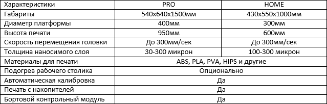

Раз уж мы упомянули о возможности печати больших моделей, поясним, что PRISM поставляется в двух базовых версиях, «бытовой» (Home) и «профессиональной» (Pro). Область построения первой составляет Ø300х600мм, а второй – Ø400х900мм. Для сравнения, область построения заслуженного любимца энтузиастов и эталона полупрофессиональных принтеров MakerBot Replicator составляет 252x199x150мм для устройства последнего, пятого поколения.
Кроме того, PRISM оставляет возможность всевозможных апгрейдов для расширения функциональности: сюда входит подогреваемый столик, контрольный модуль с LCD-экраном и интерфейс для накопителей. Добавьте сюда закрытый корпус, и вы получите картинку устройства с широким выбором расходных материалов: PLA, ABS, PVA, HIPS и пр. Максимальное же разрешение по оси Z в профессиональной версии достигает внушительных 30 микрон. Ориентировочная розничная цена для PRISM Home составляет 110 тыс. рублей, или 130 тыс. рублей за версию Pro.
Технические характеристики принтеров PRISM Home и PRISM Pro:
