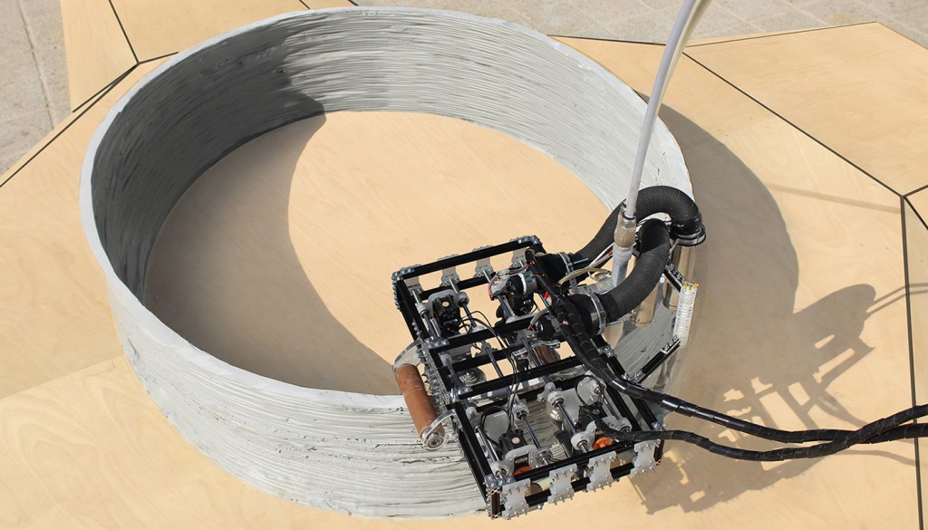

Робот для закладывания фундамента

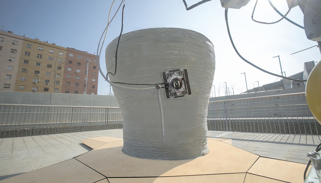

Этот робот первым появляется на строительной площадке. Для движения по кругу и распознания положения объекта он снабжен гусеницами и сенсором для прослеживания линии. Печатающая головка робота постепенно поднимается вверх по мере выращивания объекта. Когда стены здания становятся слишком высокими, и робот больше не может дотянуться до них, на сцену выходит следующий Министроитель.
Захватный робот
Этот робот прикрепляется к стенке будущего здания с помощью четырех роликов. Каждый из роликов подсоединен к вращающимся и направляющим силовым приводам, которые позволяют роботу выбрать точное положение и продолжить работу. Ранее напечатанная конструкция служит для этого робота основой для захвата, поэтому материал должен очень быстро высыхать, иначе он не сможет нанести следующий слой. С этой целью в захватный робот встроены нагревательные элементы, под воздействием которых материал мгновенно затвердевает. Когда конструкция завершена, приходит время для последнего робота.
Вакуумный робот
Это последний из трех Министроителей. Он прикрепляется к стене объекта с помощью чашечной присоски. Его цель – укрепить напечатанную конструкцию. Для этого он движется вверх и вниз, нанося материал практически перпендикулярно ранее напечатанным слоям. В результате получается достаточно надежная поверхность.
