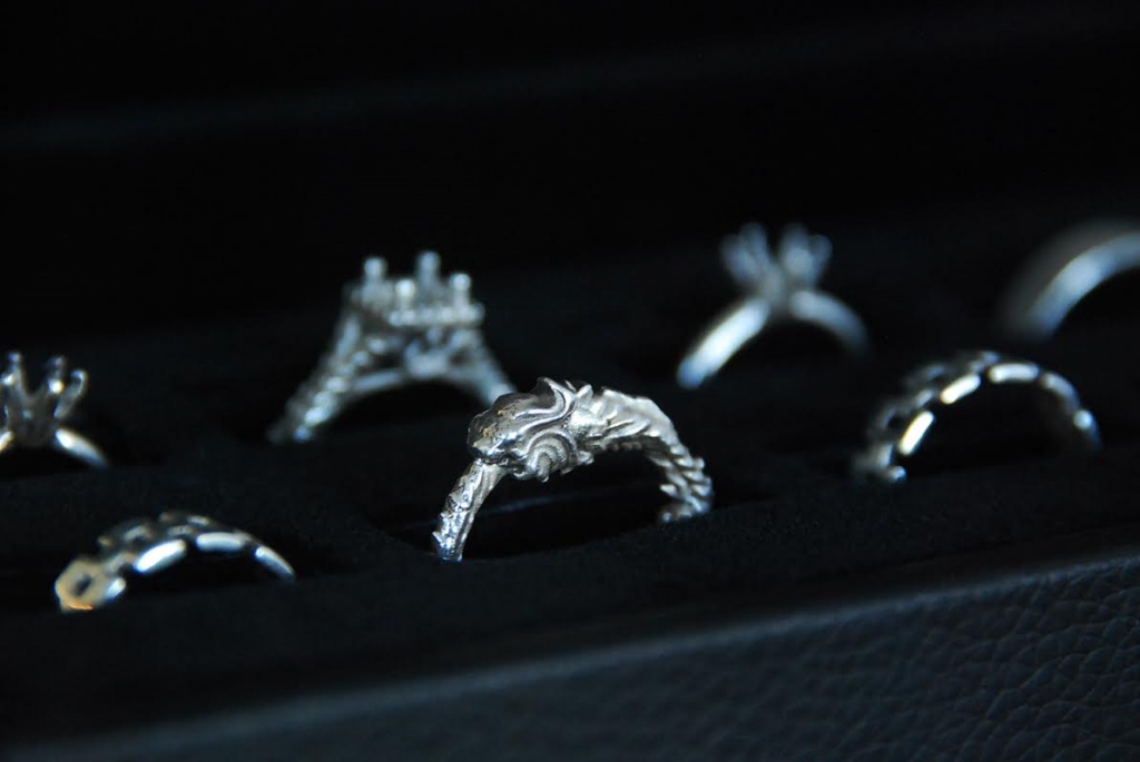

Но даже появление недорогих SLA 3D-принтеров не помогло справиться с еще одной напастью. Дело в том, что для отливки металлических ювелирных украшений не было специальной смолы. Ну что же, это уже в прошлом. Сегодня компания MadeSolild, Inc. выпустила FireCast Resin. Со слов представителя компании новый материал представляет собой первую смолу потребительского уровня, предназначенную специально для отливки металлических изделий. Но что самое главное, FireCast Resin совместима с большинством 3D-принтеров, работающих по технологии лазерной стереолитографии/цифровой обработки светом, в том числе Form 1+, B9 Creator и Deep Imager 5.
Еще одна потрясающая особенность FireCast Resin: когда эту смолу нагревают во время прецизионного литья, она сгорает полностью, не оставляя после себя золы.
«Команда MadeSolid разработала эту формулу после того, как обратила внимание на явный пробел в индустрии 3D-печати, – объясняет компания. – До сих пор на рынке не было не одной смолы для таких потребительских 3D-принтеров, как Form1. Появление FireCast Resin вкупе с недорогими SLA 3D-принтерами позволит всем желающим попробовать себя в ювелирном деле».
До сих пор смола FireCast находилась на этапе бета-тестирования, так как ее создатели хотели сразу выпустить свой продукт на потребительский рынок. MadeSolid тесно сотрудничала с опытной литейной компанией Mind-2-Matter, чтобы убедиться в том, что продукт соответствует всем стандартным требованиям литейного дела.
А теперь информация для тех, кто не знаком с процессом прецизионного литья (также известного как литья по выплавляемым моделям). Сначала изготавливается восковая модель кольца или любого другого изделия. Потом она покрывается гипсом, который образует форму вокруг нее. Готовая модель отправляется в печь, где воск сгорает. В получившуюся полую гипсовую форму заливается жидкий металл, после чего гипс размачивается, и в руках литейщика остается затвердевшее металлическое изделие.
«Вместо того чтобы вручную изготавливать восковые модели или заказывать формы на стороне, можно напечатать их на 3D-принтере, и при этом сэкономить уйму времени, – рассказывает Пит Уолтон, вице-президент по маркетингу MadeSolid. – Также у пользователей появится доступ к обширной онлайн библиотеке колец и возможность самостоятельно придумывать дизайн изделий в программах для 3D-моделирования. Фактически 3D-печать делает две вещи: 1) экономит время и деньги, необходимые для создания восковых моделей, и 2) позволяет создавать замысловатые и красивые модели посредством технологии лазерной стереолитографии».
Новый материал открывает двери в мир ювелирного дела для всех желающих. Теперь любой человек, имеющий доступ к SLA 3D-принтеру, может создавать профессиональные ювелирные украшения и другие металлические изделия.
