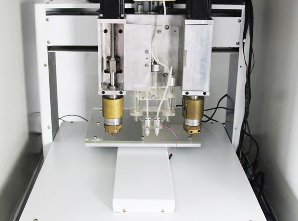

Китайский 3D-биопринтер Anyprint B01CS способен одновременно печатать разными материалами
На Китайской международной выставке-ярмарке субсидирования и медицинской реабилитации компания Qingdao Unique Technology и Девятая больница при Шанхайском транспортном университете представили совместно разработанный 3D-биопринтер Anyprint B01CS второго поколения.
В качестве материалов для печати Anyprint B01CS использует живые клетки, высокополимерные материалы и натуральные биоматериалы. Снабженный 4 соплами Anyprint B01CS способен одновременно печатать живыми клетками и поддерживающими материалами. Поскольку биоматериалы были разработаны Unique Technology самостоятельно, они обходятся исследователям достаточно дешево.
«Неделю назад мы напечатали образец из стволовых клеток жировой ткани и стромальных стволовых клеток роговицы. Клетки, выросшие из этих клеток, остаются активными на протяжении вот уже девяти дней», – говорит Ванг Гонг, генеральный директор Qingdao Unique. С его слов, жизнеспособность клеток достигает 92%.
На данный момент на Anyprint B01CS можно печатать хрящевые ткани и биокаркасы. В ближайшие пять лет Qingdao Unique планирует научиться создавать роговицу и кровеносные сосуды.
Стоимость многофункционального 3D-биопринтера Anyprint B01CS, способного одновременно печатать разными материалами, составляет 150000 юаней (24500 долларов/19000 евро). Доставка осуществляется в течение 1 месяца.
