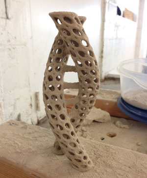

Чтобы лучше передать свое послание, Tethon 3D опубликовали некоторые оригинальные 3D-напечатанные керамические изделия. Они были изготовлены на 3D-принтерах ZPrinter 310 и 510, с разными смесями порошка от этой компании.
Сотрудники Tethon3D объясняют, что некоторые сложности, связанные с изготовлением изделий связаны именно с материалом, из которых они делаются. Изделия из керамики и глины ужимаются во время обжига. Части изделия могут иметь стенки толщиной в 1мм, но все изделие целиком не может быть настолько тонким, потому как в печи, на него действует сильное давление, чем-то напоминающее гравитационное притяжение.
После 10-ти лет разработки этот процесс, наконец-то, был настроен как следует. В технологии компании 3D Systems связующая жидкость проходит через печатающую головку, производя гидратацию керамического порошка для фиксации необходимой формы. Лишний порошок убирается, после чего изделие глазурируется и обжигается. Все материалы совместимы практически со всеми видами глазури, но при этом проявляют различные свойства: керамика более прочная, и для того, чтобы она побелела нужно немного больше времени, фарфор же смотрится белоснежно белым, но в то же время является более хрупким материалом. В основном, изделия обжигаются при температуре от 1000°C до 1200°C, потому как керамика куда более теплоустойчива, чем пластик.
