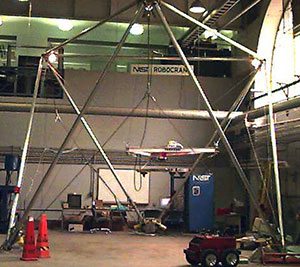

И, вместо того, чтобы распечатывать здание целиком, непосредственно на месте, Хантинг обсуждает возможность 3D-печатных микро домов, потенциально с помощью робота-манипулятора или «платформы Стюарта на тросах, так называемым «робокраном»». В случае с робокраном, Хантинг считает, что лица с более скромными возможностями в плане финансов смогут собирать небольшие компоненты этой строительной системы в собственном двухместном гараже:
Модули с лебёдками легко монтируются на потолок, стены и пол, и затем с помощью цифровой настройки подгоняются к различным размерам пространства. Военно-воздушные силы уже использовали подобные системы для того, чтобы превратить самолетные ангары в платформы для робокранов, которые использовались в качестве систем для удаления лакокрасочного покрытия самолетов. Для небольших машин такие системы позиционирования вряд ли имеют серьезные преимущества перед более жесткими структурами и системами. Но для системы позиционирования с большой площадью, это, наверно, наиболее простой и экономичный способ перемещения. Идея превращения двухместного гаража или небольшого ангара в 3-принтер для изготовления монолитных секций выглядит технически осуществимой и потенциально доступной для такого рода оборудования и возможностей малого бизнеса и предпринимательства небольшого уровня. Кроме того, не обязательно изготавливать секции здания цельными. Можно разделить их на две или четыре части и у них по-прежнему сохранится большая часть преимуществ модульного блока. Пока еще не решенной задачей является эффективная подача материалов к экструдерам в достаточном объеме и, конечно же, сам материал...

Похоже, что Университет Огайо уже владеет патентом на нечто подобное, на что Хантинг ответил, что это совсем не мешает ему исследовать эту тему не на коммерческой основе. Патент, принадлежащий университету Огайо описывает кабельную систему портального робокрана. Патент применим для достаточно широкого спектра приложений, но он на самом деле упоминает строительство, и даже включает работу группы Contour Crafting (СС) и сложности их конструкции:
Процесс, разработанный СС основан на принципе манипулирования соплом экструзии/затирки на очень большой рабочей области. Поскольку для подобных манипуляций необходимы, прежде всего, движения по основным декартовым координатам, портальная система была использована в Khoshnevis 1 для обеспечения движения. Однако в ходе проекта Khoshnevis 1 стало очевидным, что создание очень крупных структур требует чрезвычайно большого портального робота, который, возможно, будет сложно создать. В действительности, такой манипулятор будет относительно большим и тяжёлым, с массивными приводами. Этот факт значительно затруднял бы транспортировку и установку системы на строительной площадке.
