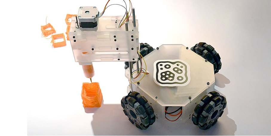

Когда вы выбираете 3D-принтер, о чем вы думаете в первую очередь? Ну или во вторую? Правильно, о рабочем объеме. Обычно пользователи ставят его наравне со скоростью и разрешением. Проблема в том, что сейчас технологии для печати крупных объектов стоят очень дорого, не говоря уже о месте, которой может занять гигантский дельта 3D-принтер или 3D-принтер, принцип работы которого строится на декартовой системе координат.
Дизайнерская студия PUC-Rio из Рио-де-Жанейро, Бразилия, решила сделать невозможное и предложила решение, которое вполне может стереть ограничения, которые сейчас наложены на процесс 3D-печати.
Она создала мобильную технологию 3D-печати, которая при всей своей простоте поистине гениальна. 3D-принтер 3&Dbot прикреплен к основанию на четырех колесах. Траектория его движения запрограммирована в соответствии с данными, отправленными с компьютера. &Dbot – это автономный робот, способный создавать трехмерные объекты по осям X и Y без каких бы то ни было ограничений. Единственный недостаток этой системы заключается в ограничении высоты изделий, однако его легко исправить: достаточно лишь удлинить ось Z.
У 3&Dbot есть беспроводной микроконтроллер Arduino и четыре роликовых колеса. Во время работы он использует протокол TUIO для отслеживания координатных маркеров. Экструдер не нагревается, однако есть возможность для установки нагревательного элемента. Принтер может печатать самыми разными материалами, в том числе керамикой, модельной глиной и любыми пастообразными веществами, которые сейчас доступны на рынке.
Только подумайте: эта технология не ограничена никакими рамками. Мы уже видели похожие 3D-принтеры, на которых печатают дома из цемента. Это абсолютно новое направление в 3D-печати, которое нам еще только предстоит развить. Сейчас этой технологии не хватает аккуратности и точности, но в будущем все может измениться.
