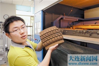

В июне 2013 года ученые Даляньского технологического университета совместно с разработчиками из компании Unit Science and Technology Development Co. Ltd. спроектировали лазерный 3D-принтер, способный печатать объекты размером до 1,8м в каждой плоскости. Благодаря уникальной технологии «контурного сканирования» принтер позволяет сократить время обработки на 35% и снизить стоимость печати на 40% по сравнению с другими лазерными трехмерными принтерами. Этот лазерный 3D-принтер может применяться для создания литейных форм, используемых в производстве больших промышленных прототипов сложной геометрической формы.
