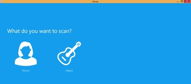

Что сканируем - человека или предмет? Главное - не перепутать
Пользовательский интерфейс настолько прост, насколько это возможно. Первым делом устройство спросит, хотите ли вы сканировать человека или предмет. В случае с человеком все понятно, а в случае с предметом сканер даст выбор размера: большой, средний или малый. Запутаться невозможно, тем более что, что каждый выбор сопровождается соответствующими картинками. Вот только нет функции последовательного возврата: раз уж что-то выбрали, то либо вперед, либо назад к самому началу.
