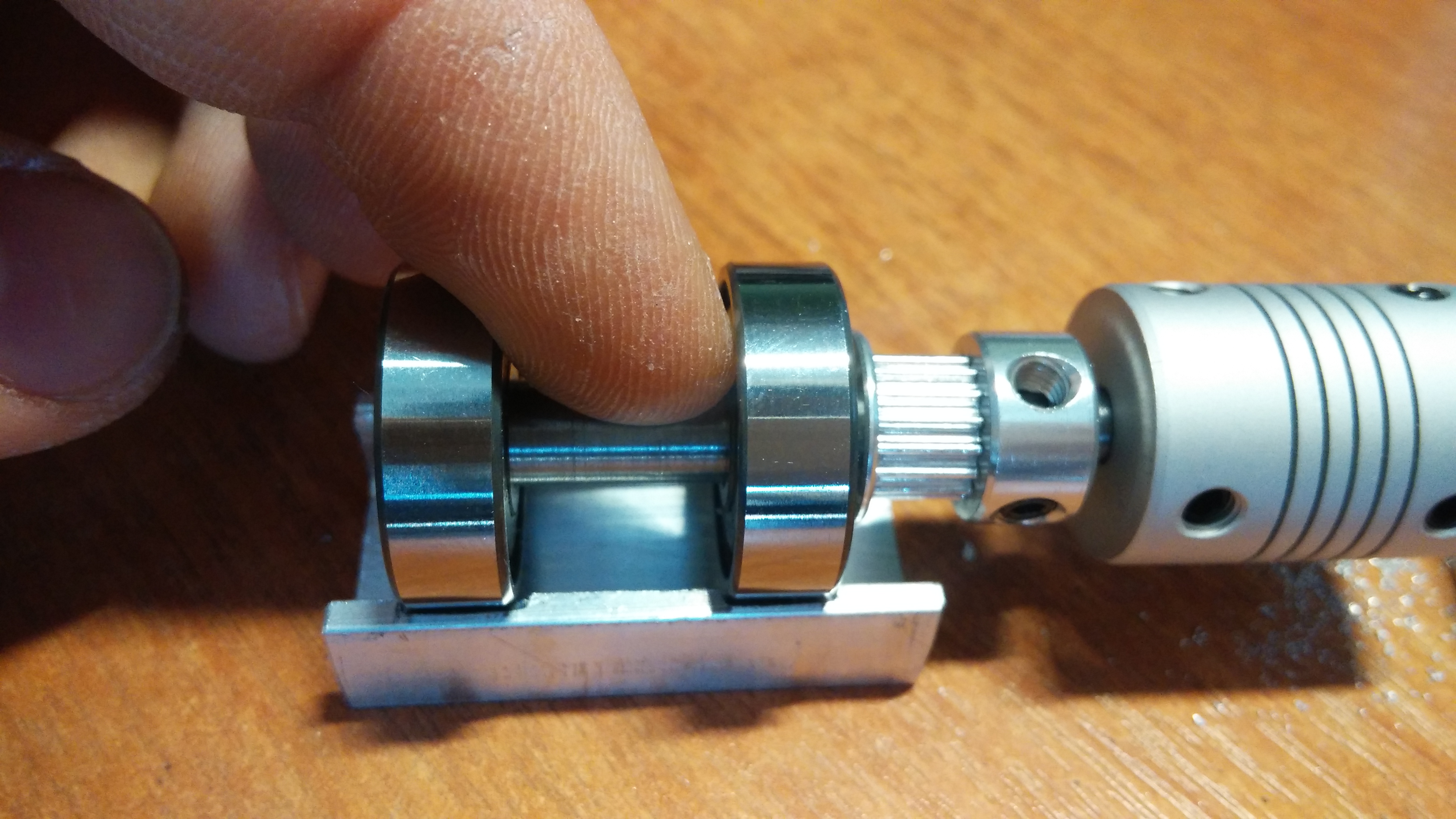

Anet A8
Дошел до момента подъема стола, винты использовал от прошлого анета а8. Подъем будет осуществляться одним движком через кольцевой ремень, двумя винтами. Сделал колхозное для начала, крепление.
Пропилил уступы, чтоб небыло хождений винта туды сюды по вертикали. И закрепил все это на раме.
Соосность конечно устанавливал долго, но зато теперь стол как в масле (в винтах) катается.
