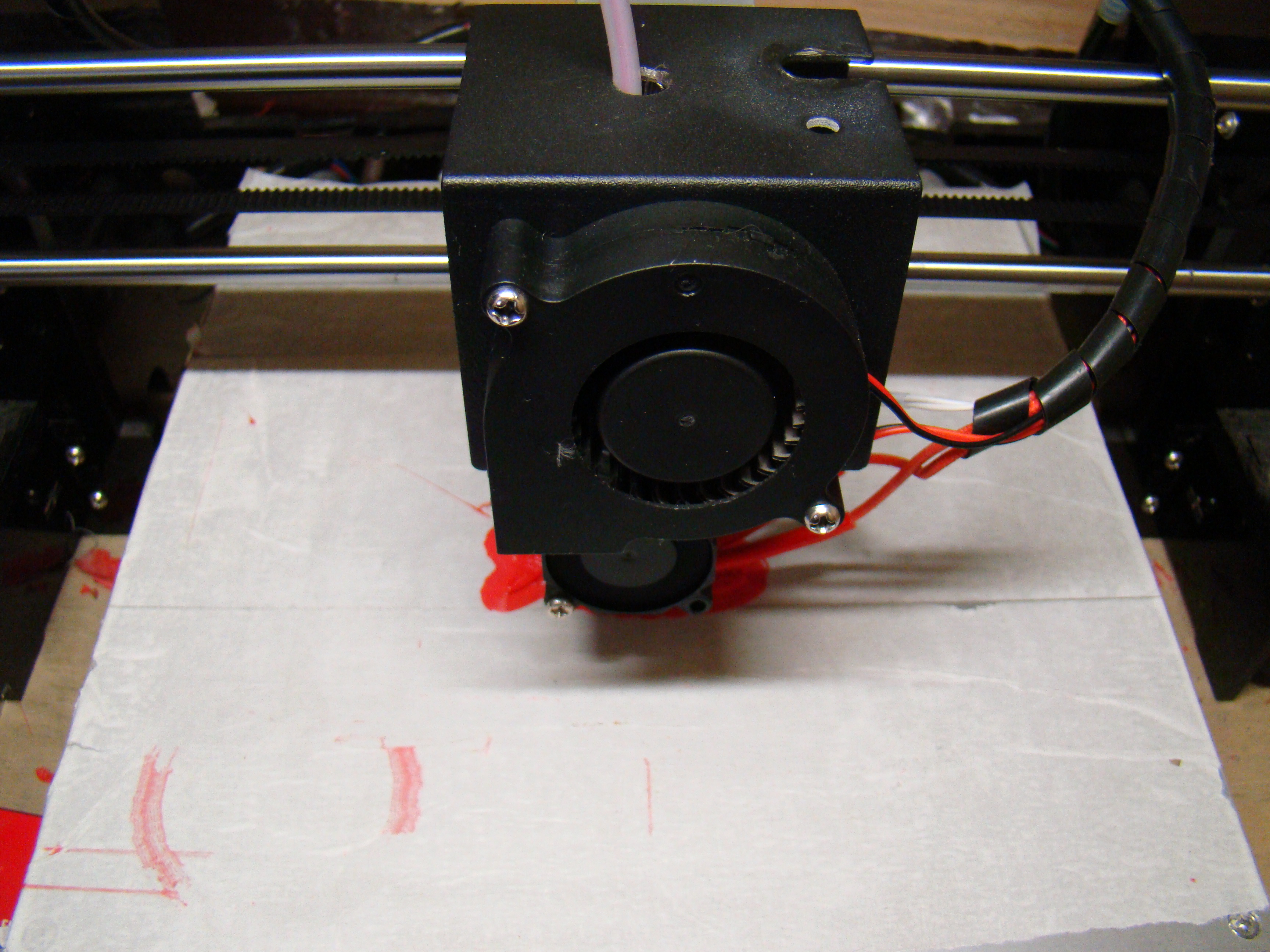

Как я таки настроил Anet A8

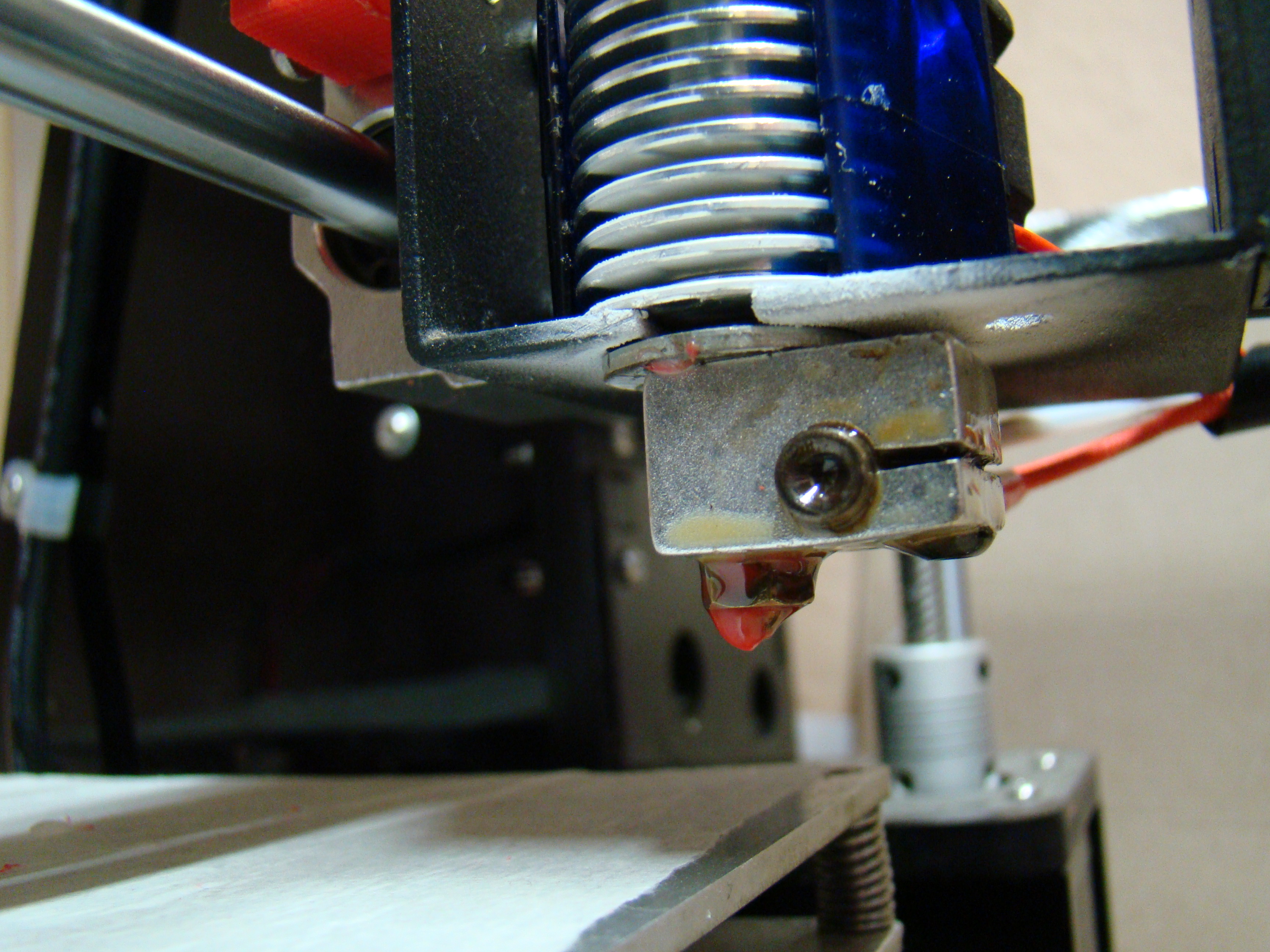

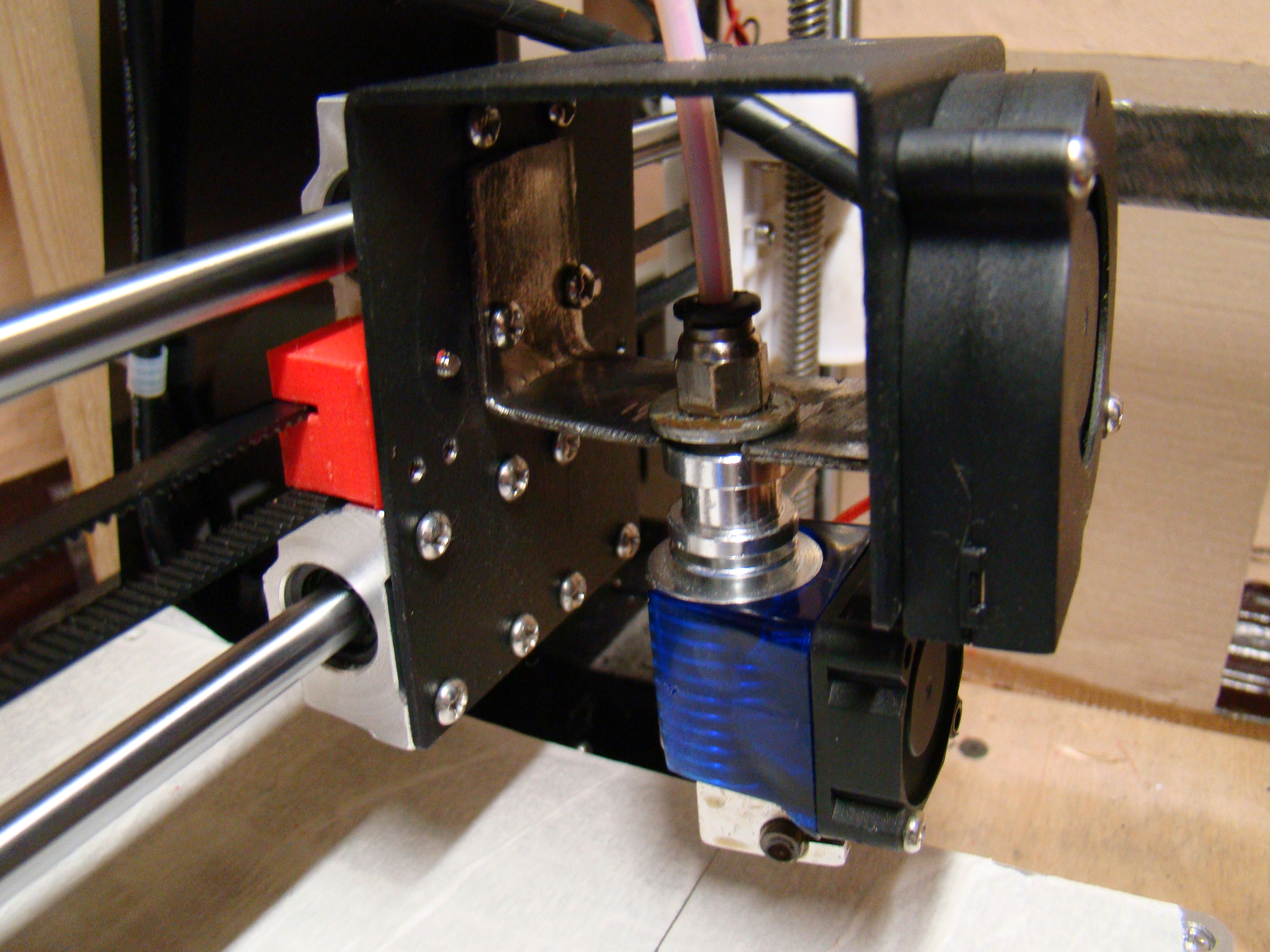

После вопроса у знающих людей узнал что нагрев идёт в каретку как не крутись (до этого не додумался) . После небольшой доработочки каретка стала выглядеть так:да ,пластина стальная (выпиливал сам) всё закреплено .
при этом пришлось поменять местами мотор (на 180 градусов) ,перевернуть ремень ,от перегрева платы поставить вентилятор .
После этого всего принтер стал печатать гораздо лучше чем после прихода от китайцев , но и прошло-то пол года .
конечно остались доработки такие как обдув модели но это пустяки так как дорабатывал я его месяц , а обдув можно напечатать. А на этом всё!
