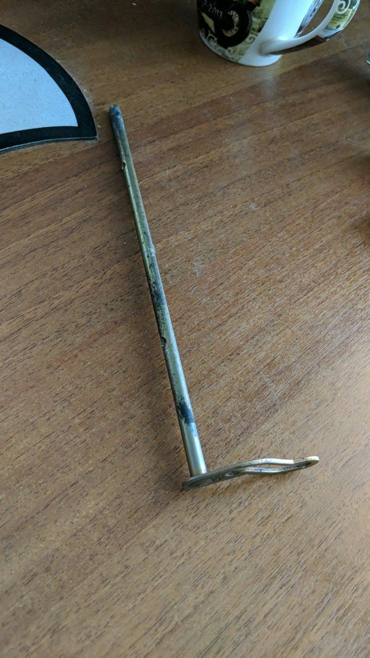

У меня уже довольно давно двери перестали фиксироваться. Но все никак руки не доходили отремонтировать. Немного погуглив я наткнулся на одно всем известную компанию. :) Всё оттягивал покупку, как вдруг мне в голову пришла мысль. У меня ведь есть 3D принтер! Правда так же компанию интенсивно плюется на 3D печатные варианты (и их можно понять). :) Но если правильно приготовить, то будет лучше как у той самой компании.
Хотя понял я это не сразу. Просто у меня второй машиной Honda Civic 1988 года. И там фиксаторы работают без проблем. Эта машина у меня уже довольно давно, купил я ее у перекупа, и предыдущий владелец (или перекуп) ремонтировали ее из известной субстанции и палок. И маловероятно что именно в двери поставили целые фиксаторы.
Мне стало любопытно, и я снял ограничители дверей с Civic. Подозрение подтвердилось — фиксаторы старые, и следов ремонта не видно. Разобрав фиксаторы увидел картину маслом — те же две пластиковые детальки, только с пазом, в котором вставлен ролик. Вместо трения/скольжения пластик-металл, получается качение металл-металл.

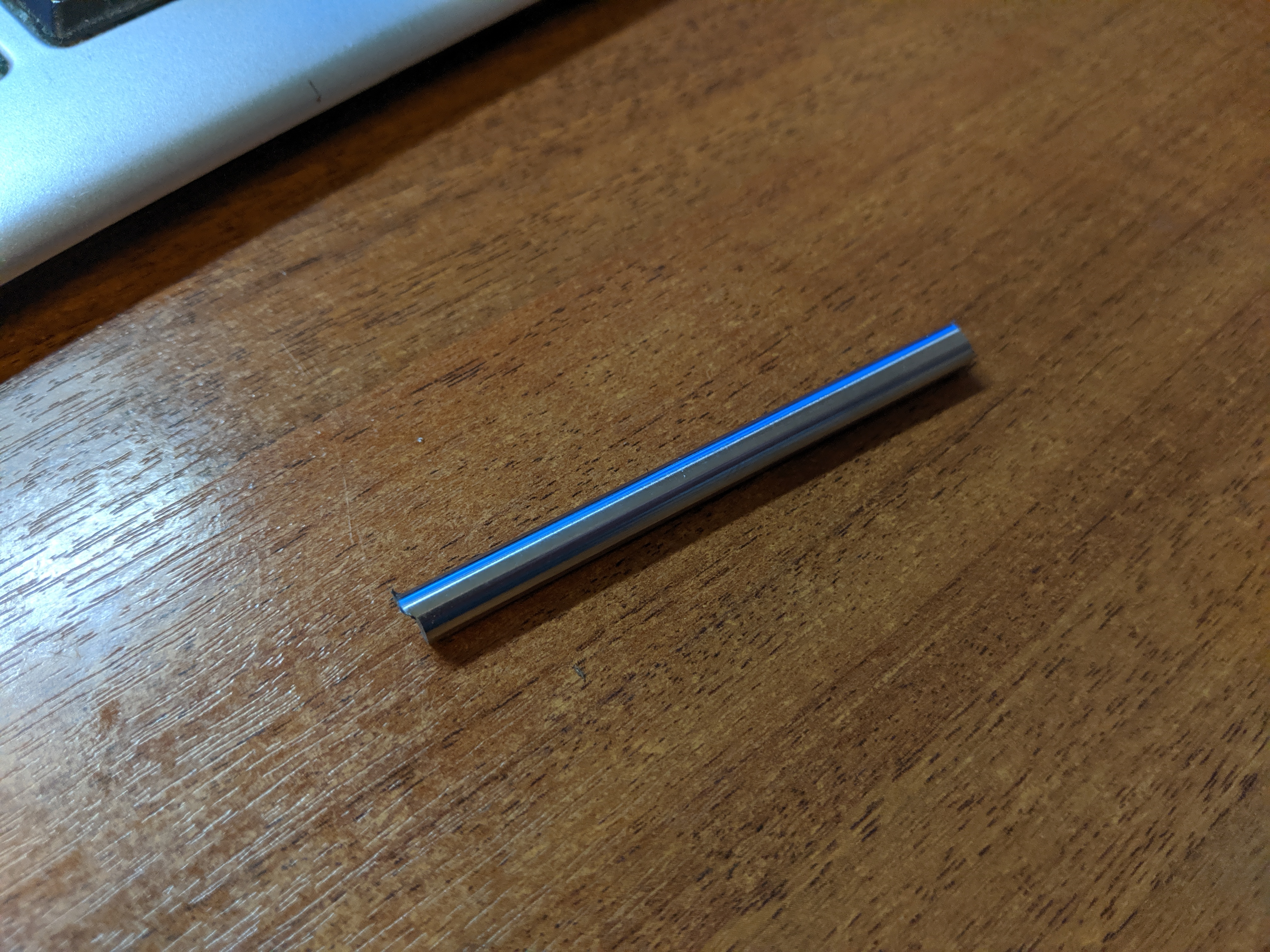

Захотелось также сделать на Santa Fe. Смоделировал, распечатал из PETG, купил 6мм CNC вал с aliexpress, нарезал вал болгаркой по 12 мм и вставил внутрь. Если колик/вал в этом пазу не заклинит, должно случить… машины быстрее сгниет, как показал опыт с уже 2 раза переваренным Civic. :)
Модель можно скачать тут: www.thingiverse.com/thing:3940230
Вал на Ali искать по "6mm cnc shaft".
Иногда можно найти в других запчастях — я нашел в корпусе печки Honda Integra DB6 (вал заслонки), в некоторых принтерах ставят (но в принтерах чаще попадаются 8 мм).
