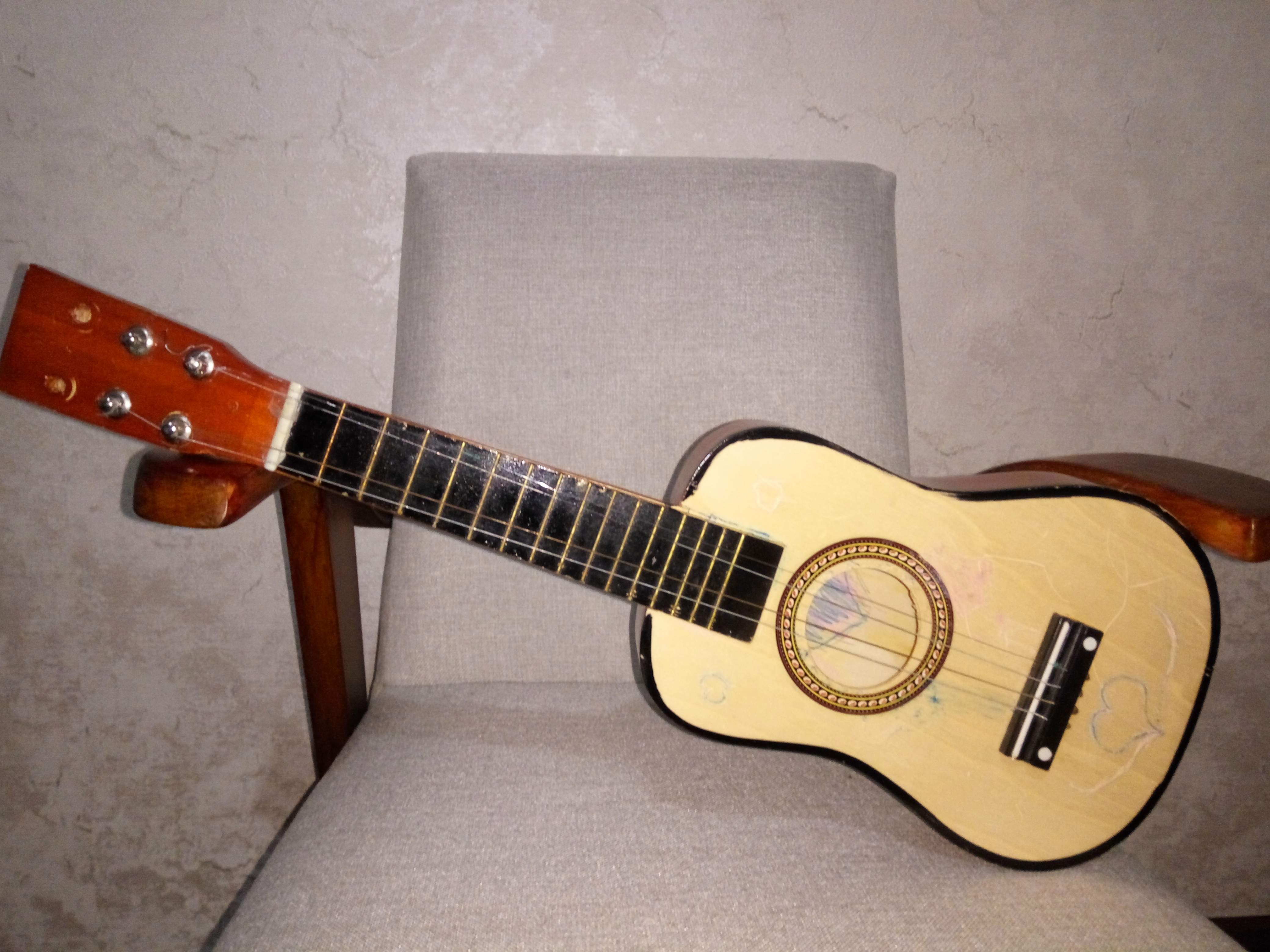

Как то после очередного похода в магазина 'Детский мир' в нашем доме появилась игрушечная гитара, которая скажу я вам долго не прожила.:D Буквально через неделю гитара лишилась пары струн, и механизма натяжения этих струн.
Ну соответственно просьба 'папа напечатай гитару!' не заставила себя долго ждать). Да и как можно отказать этим щенячьим глазкам, смотрящим на тебя в упор).
Сижу и вспоминаю, что на сайте 'thingiverse' не раз натыкался на маленькую гитару 'укулеле', смотрел видеобзоры ее, ну прикольная, ну маленькая, всего 4 струны, думаю в самый раз для детишек.

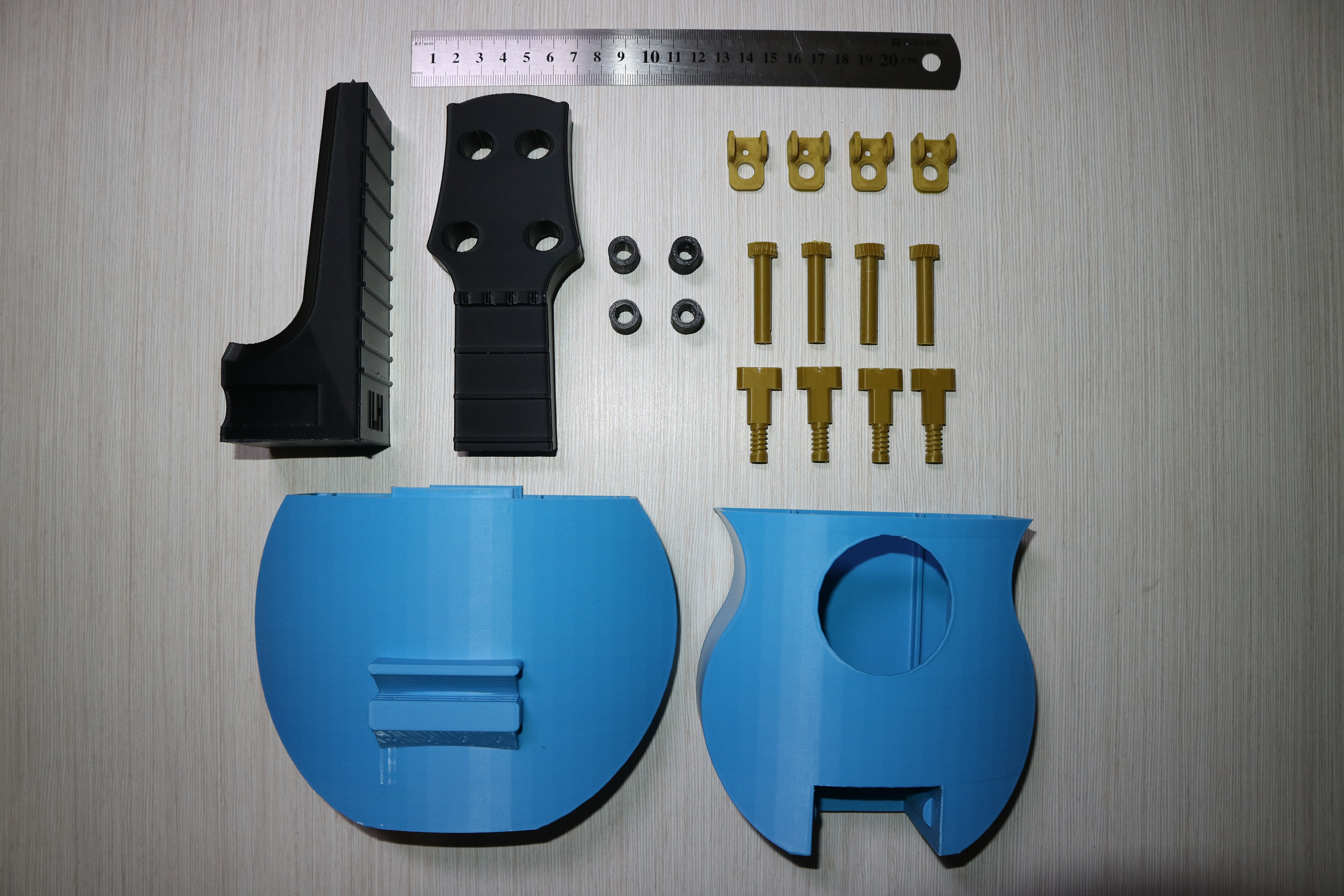

После просмотра озадачил один факт, среди файлов для печати не было 'колкового механизма', вроде так называется (механизм натяжения струн), я не музыкант, так что не судите строго.
Узнав, что в магазине колки стоят по 250 рублей каждая, я подумал, почему бы не замоделить и не напечатать самому!
За образ были взяты классические колки:
В итоге получилось нечто подобное:
Печатать решил из PLA пластика:
Чтобы колки не сломались, в них были вкручены винты м3 на всю длину. К грифу гитары колки будут прикручиваться мелкими шурупами.На удивление этот механизм работал! Струны смог натянуть, хотя количество зубьев шестерни можно еще добавить. Ну это по желанию, первый экспериментальный образец имеет право жить).
На сайте два варианта файло для печати гитары. 1-й вариант гриф и корпус целые, 2-й: гриф и корпус поделены на две части. Я выбрал второй вариант, ввиду того, что иногда у нас бываю перебои с электричеством, и долговременная печать может оказаться под угрозой.
Корпус и гриф напечатал из ABS пластика. Вот напечатанные детали:Склеивалось ацетоном. Струны настоящие! Были куплены в музыкальном магазине. Странно, но струны укулеле немного другие, на обычной 6-ти струнной гитаре начиная с первой струны становятся толще, а у укулеле 4-я струна была тоньше чем 3-я. Наверно так надо).
В итоге после сборки вышла вот такая миленькая гитара 'укулеле'!Всем удачи и добра!
