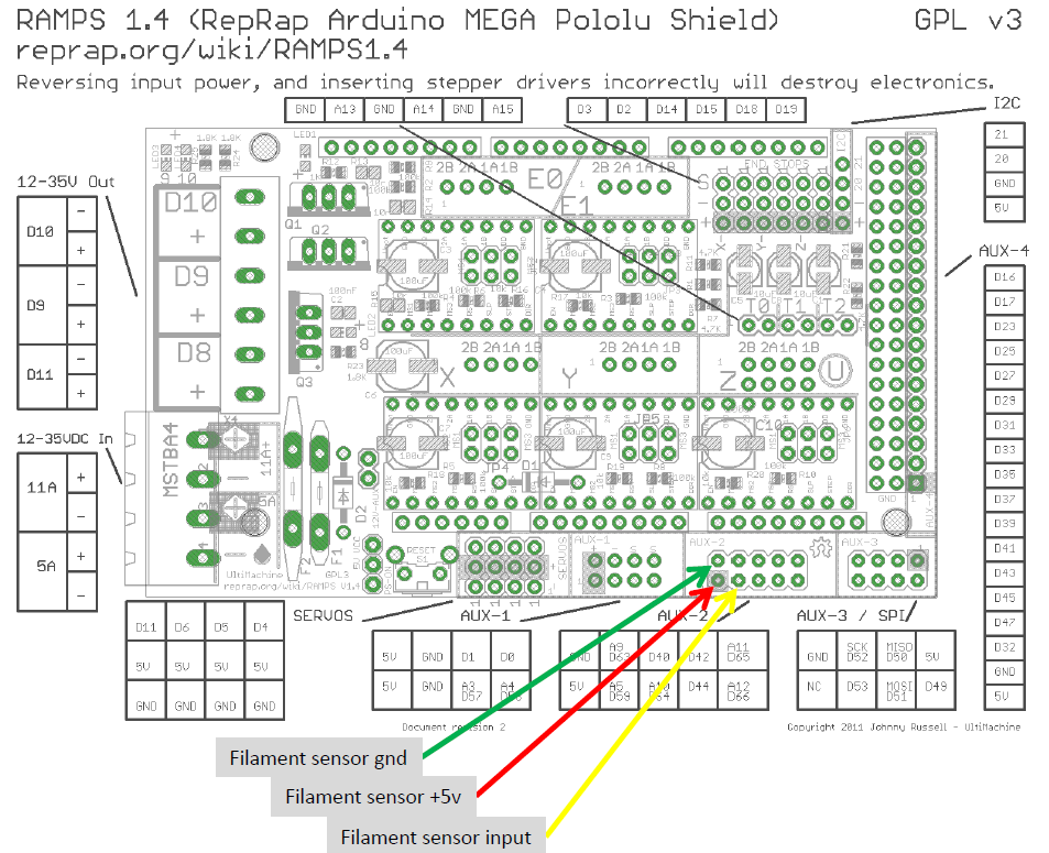

Подключение.
В оригинальном проекте есть файл с подключением на различные типы плат. Наиболее распространенной здесь все равно является RAMPS, так что приведу схему подключения для нее. Из датчика выходят 3 провода: +5v, GND и выход. Подключаются они к следующим пинам:

На данный момент только Marlin поддерживает filament sensor. Настройки датчика находятся в самом низу configuration.h
Раскомментируйте строку ниже, чтобы включить поддержку датчика
//#define FILAMENT_SENSOR
#define FILAMENT_SENSOR_EXTRUDER_NUM 0 //Номер экструдера, на котором стоит датчик (0,1,2). Пока что датчик поддерживается только для одного экструдера
#define MEASUREMENT_DELAY_CM 14 //задержка измерения в см. Это расстояние от камеры датчика до середины горячей зоны экструдера
#define DEFAULT_NOMINAL_FILAMENT_DIA 3.0 //Диаметр нити, который используется (3.0/2,85/1,75) - тот, что прописан в слайсере. Используется для сравнения с истинной толщиной
#define MEASURED_UPPER_LIMIT 3.2 //верхний порог прохождения валидации в мм. Выставляется чуть меньшим, чем отверстие в датчике, иначе филамент в нем просто застрянет.
#define MEASURED_LOWER_LIMIT 1.90 //Нижний порог прохождения валидации в мм.
#define MAX_MEASUREMENT_DELAY 20 //размер буфера задержки измерения в байтах (1 байт = 1 см) - ограничивает максимально допустимую задержку измерения (должен быть больше, чем MEASUREMENT_DELAY_CM, но не слишком большим для экономии RAM)
При наличии LCD, раскомментируйте строку ниже, чтобы принтер показывал текущий диаметр нити в строке статуса. При смене статуса статус будет отображаться в течение 5 секунд.
//#define FILAMENT_LCD_DISPLAY
