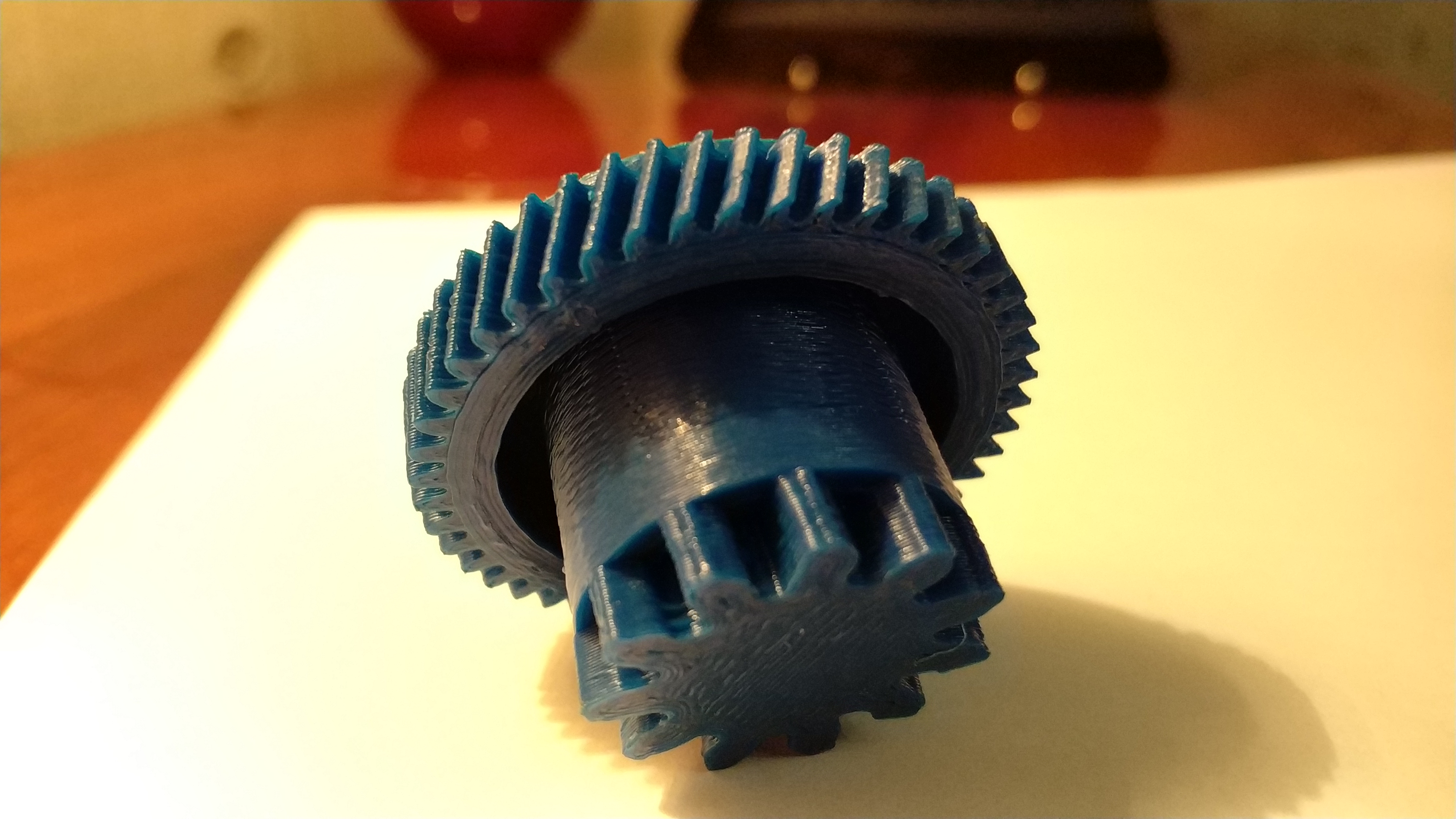

Имеем: несколько бытовых слайсеров(ломтерезок) Bosch с разной степенью заклинивания механизма.При попытке разобрать получалось примерно следующее:Но все таки удалось добыть образцы которые не довели до тотального разрушения.Основная проблема в том, что эти приборы нещадно эксплуатировались.
И как ни крути делать надо как шестерню, так и корпус. Честно говоря я вообще думал 'А стоит ли браться..?'. Но все же решился.

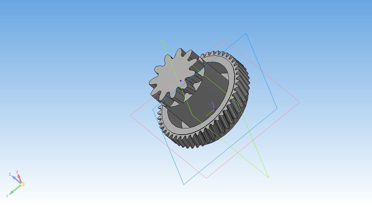

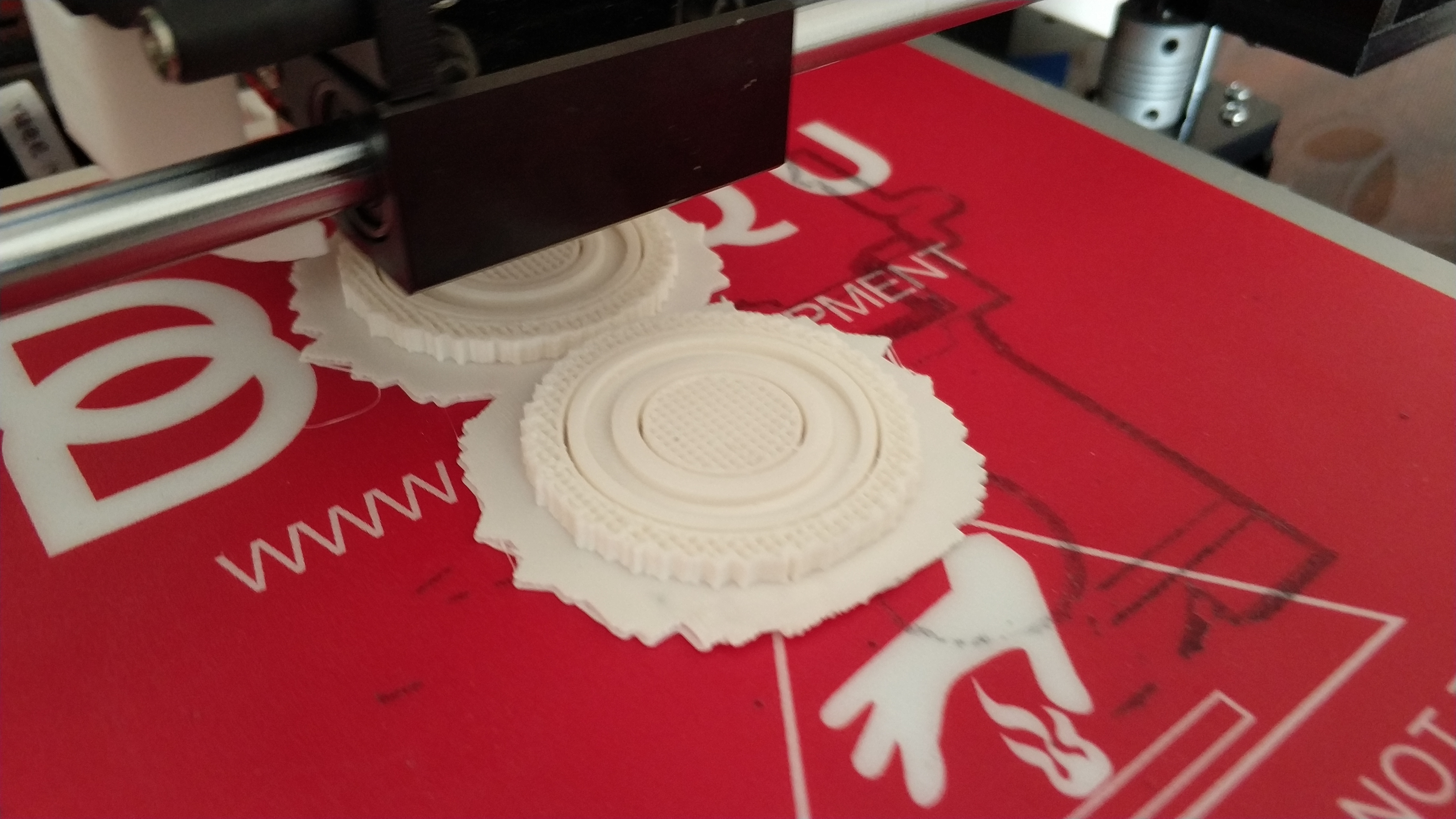

Обе детальки были обмеряны и воссозданы в САПР Creo Parametric и КОМПАС'еСперва все печатал PLAЧуть позже попробовал ABS. Но тут возникли проблемы с удержанием модели на столе. Если шестерня нормально прилипала к покрытию, то корпус редуктора где то на середине начал отрываться и закручиваться винтом. Температура стола была 95 градусов. Температура экструдера 235.В процессе таки проявилась проблема с координатой Y. Шестерни получались овальные
(биение от + 0,5 до -0,5мм).
Тут то я и воспользовался материалами с этого ресурса. Был распечатан держатель ремня оси Y.После этого все пошло как надоВ итоге все работает отлично.В дальнейшем планирую избавиться от трущейся пары 'пластик-пластик' и добавить в конструкцию подшипники.
