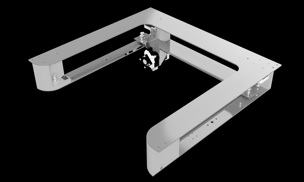

Изготовлен из стали 4мм толщиной, все отверстия на ЧПУ станках. На модуле крепится каретка двигатели Х и Y, все концевики, подсветка рабочей поверхности. Прикручивается к раме из аллюминиевых профилей, хотя можно любую другую раму использовать (хоть ЛДСП).

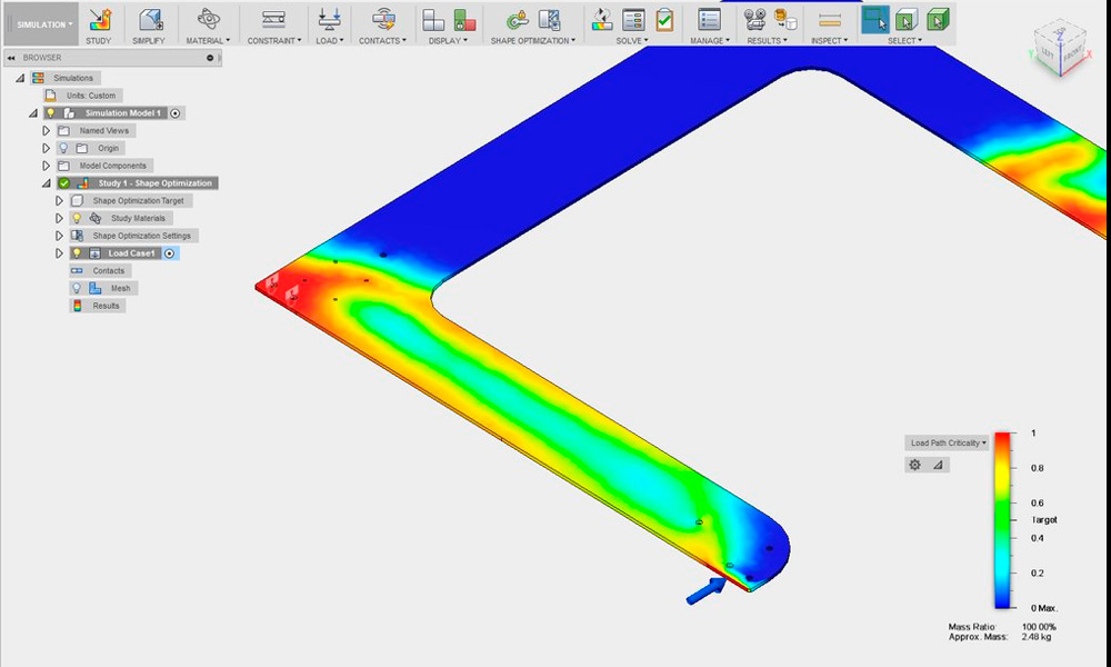

И о нагрузках. 100 английских учёных:
Это просто одна палка, в связке будет намного жёстче. как видно гнуться под воздействием нервного оператора не будет.
