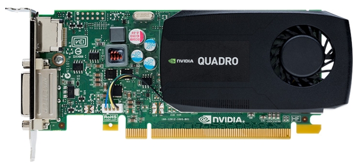

Начнем конфигурировать графические станции для создателей будущих сложных пластмассовых изделий:
Первый вариант корпоративного решения:
Центральный процессор: Intel Xeon E3-1220v3 BOX - 270$.
Материнская плата: Intel S1200V3RPS – 230$.
Память: Kingston KVR16LE11/8I 8GB Module DDR3L, 1600MHz, ECC, CL11, 2R, X8, 1.35V, Unbuffered 2шт. - 80х2=160$Видеокарта: PNY Quadro K420 PCI-E 2.0 1024Mb 128 bit DVI - 160$Дисковая подсистема: Intel® SSD 535 Series (120GB, 2.5in SATA 6Gb/s, 16nm, MLC) 2 шт. – 90x2=180$
WD Blue™ WD10EZEX 1000ГБ 3,5' 7200об./мин., 64МB (SATA III) 2шт.- 60x2=120$
Системный блок: Micro ATX – 80$
Блок питания: Seasonic M12II-620 (SS-620GM) – 100$
Итого: 1300$
Второй вариант частного пользователя:
Центральный процессор: Intel Core i7-6700 BOX - 430$.
Материнская плата: Asus H170M-E D3 – 110$.
Память: Kingston HyperX Savage < HX428C14SB / 8 > DDR4 DIMM 8Gb < PC4-22400 > CL14 2шт. - 90х2=180$Видеокарта: PNY Quadro K620 PCI-E 2.0 2048Mb 128 bit DVI - 250$ Дисковая подсистема: Kingston SSDNow V300 (120GB, 2.5in SATA 6Gb/s, MLC) 2 шт. – 55x2=110$
Итого: 1380$
Теперь поясню свой взгляд на подобную систему:
Как вы заметили, первый вариант построен на базе Intel Xeon, в первую очередь подобные системы строятся не с целью добиться максимальной производительности, а с целью максимальной надежности, в частности это помимо поддержки таких функций как ECC, строится на специальном подходе к производству компонентов, обеспечивающих надежность. Мало того если вы заметили преимущественно все построено на компонентах Intel. Практика моих продаж серверных компонентов Intel говорит о том, что процент отказа оборудования в гарантийный срок 3 года стремится к нулю. Тот же Supermicro, печалил меня необходимостью отрывать жопу от стула, и идти решать проблемы ощутимо чаще с учетом того, что объемы продаж Supermicro кот наплакал. Не могу, чего-то сказать о брендах за исключением пары IBM-ов, сказать нечего вообще, но клиент по гарантии не обращался.
Второй вариант уже исповедует философию достаточной производительности, за что и готов платить частник в первую очередь, система построена на 6 поколении Core, масса плюшек новая память DDR4, встроенное видео Intel HD Graphics 530.
Общими у этих решений остаются следующие вещи - это дисковая подсистема, построенная на SSD, профессиональное GPU и достаточный объем памяти. Помимо всего прочего диски в двойном экземпляре не просто так, а с целью построения RAID 1 или зеркала. Почему SSD, HDD бутылочное горлышко для производительности системы, как только возникает необходимость обращения к диску, возникают простои системы из необходимости дождаться чтения/записи данных. Профессиональное GPU в первую очередь заточено под работу CAD и отображению сложных геометрических объектов в реальном времени.
Эти варианты не догма, возможны варианты решения в ту или иную сторону, они в некоторой степени усредненные решения. Ценники даны в основном по NIX.
