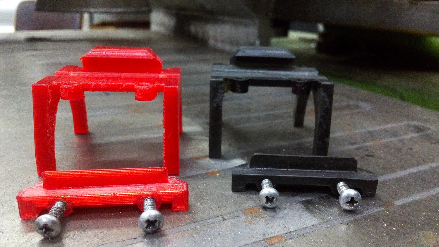

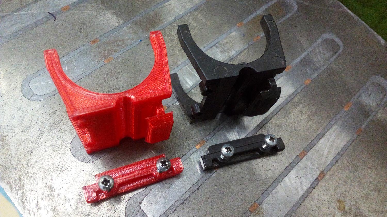

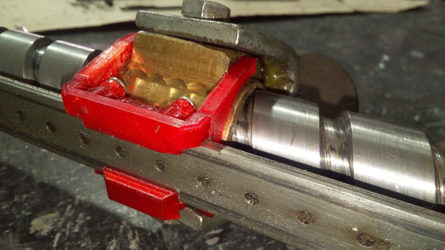

Деталька механизма открывания въездных ворот. Оригинал был черного цвета и не пережил тяжелых будней )). Использовал яркий полупрозрачный красный пластик , потому как деталь подвижная и должна быть заметная, ну, как по мне. Деталька будет вся в смазке , на ветру, холоде и под дождем, но для PET-G это не должно стать проблемой, будет работать.
Пластик PET-G от Hi-Tech Plast , принтер 3DoN, параметры печати - 245/80/0,4/0,2/55.
