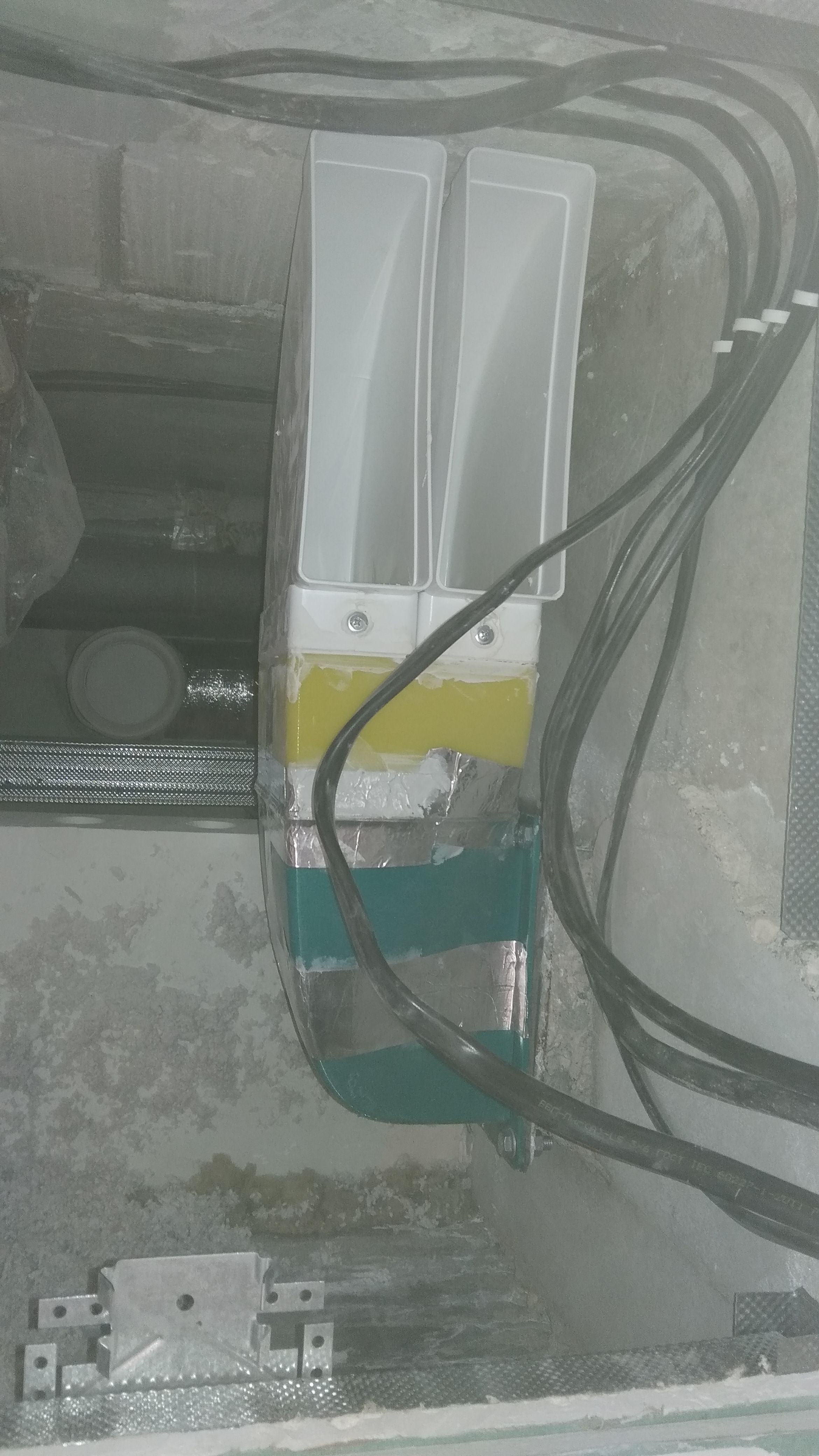

Получив квартиру в новостройке каждый сталкивается с работами над вентиляционным коробом. Тут и у меня стала проблема перехода с металла на плоский пластик.
Заказывать металлические индивидуальные короба желание не было, хотя как идея рассматривалось.
В магазине присмотрел короба и стал активно искать решение " А как, собственно перейти с фланца металла на пластик?"

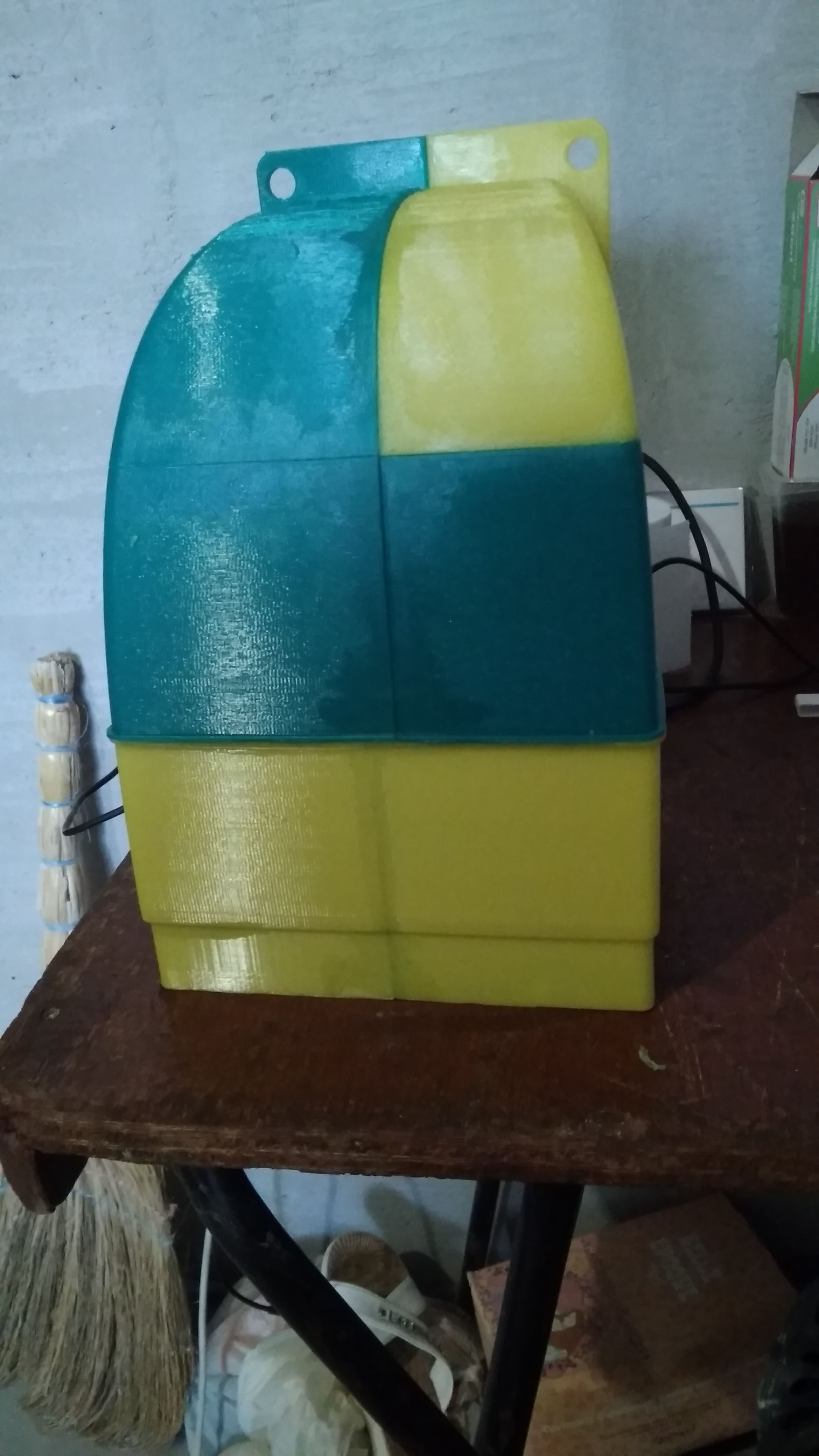

Ни один магазин ничего кроме "вот пластина, вы короб срезает заподлицо и прикручивается пластину к стене и все. Но короб то 150*100, а пластик Максим 200*60(по внешнему размеру). В конце трубы естественно должен быть выход на вытяжку кухни, у которой рекомендуется диаметр трубы 160мм. Работал как то в сфере вентиляции, по этому понимаю, что площади не соизмеримы совершенно и надо что-то делать. И тут в голову пришла идея "а что если..."
Сел за солидворкс и пошла работать. Пластик Pet-G, слой 0.2.
склейка проходила дихлорэтаном с Pet. Получилось хорошо, но все равно швы прошел герметиком с обеих сторон и алюминиевые скотчем
