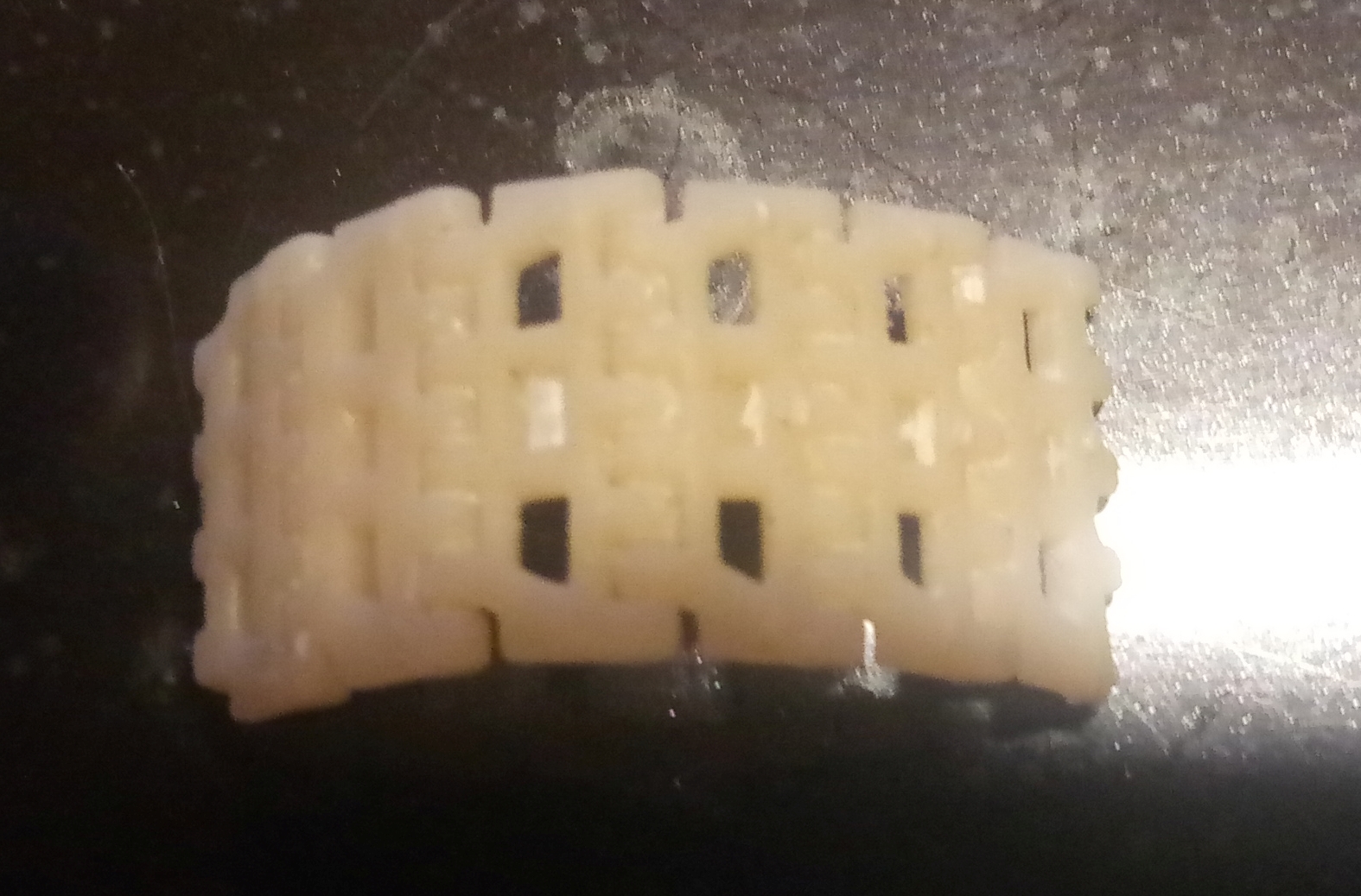

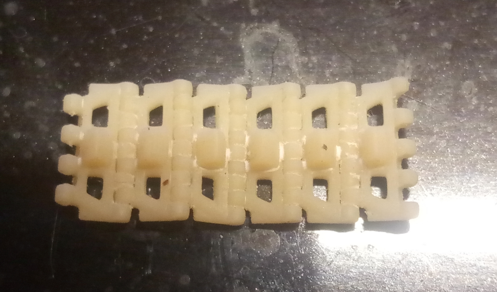

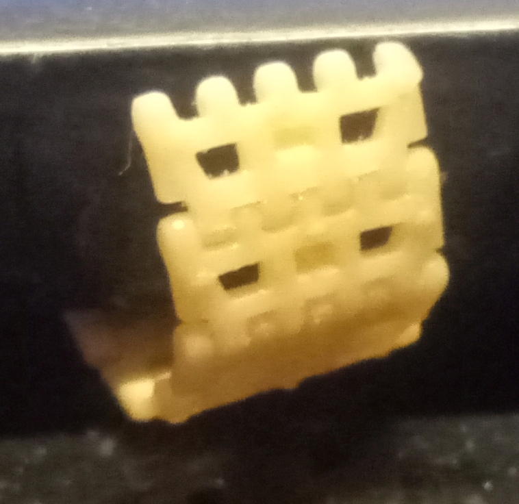

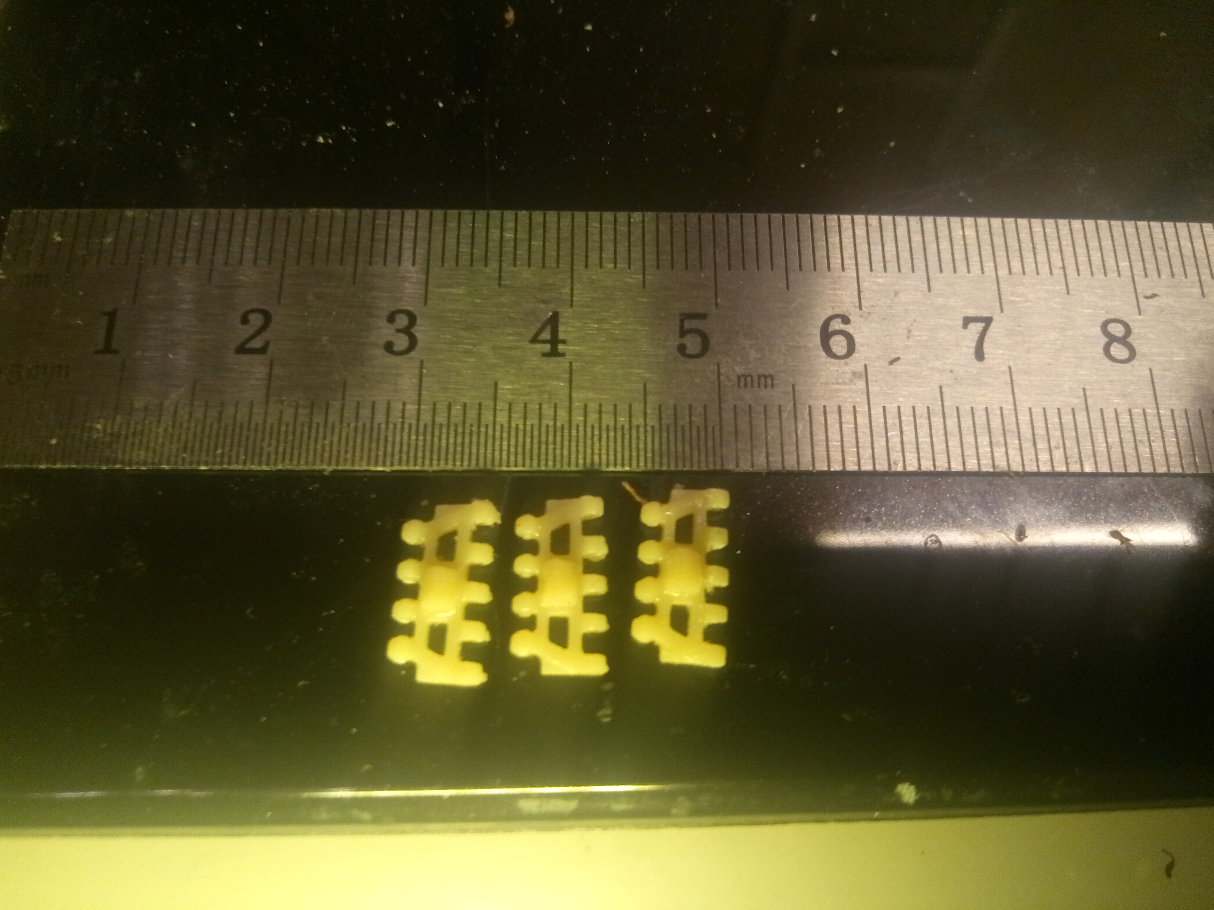

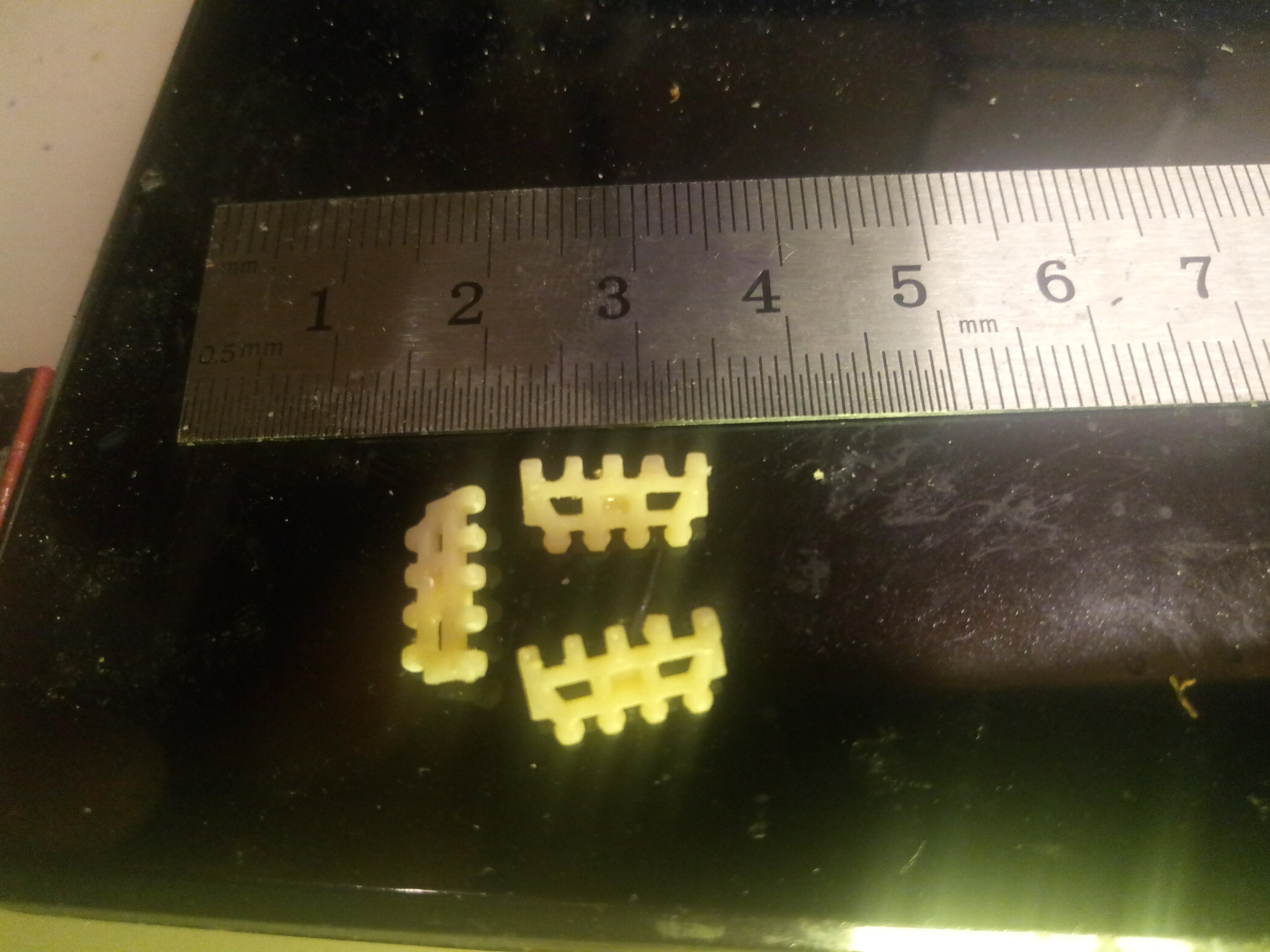

Трак для  сборной подвижной гусеницы (не требует склеивания) масштаб 1:43
Появился тут заказик на силиконовую форму для изготовления восковок,  литья траков сборной подвижной гусеницы в масштаб 1:43.
Работа была интересна, тем что траки должны собираться в гусеницу простым защелкиванием, и быть в сборе подвижными, при толщине узла 1,4 мм и толщине пластины 1,1 мм, Моделирование выполнялись в Компасе и распечатавались  на Anycubic Photon S. В размер с нужной силой зацепления попал с 3 раза.
Смола ANYCUBIC Sensitive Resin Skin
Слой 0,02
Время засветки 6 секунд
Время засветки нижних 35 секунд
