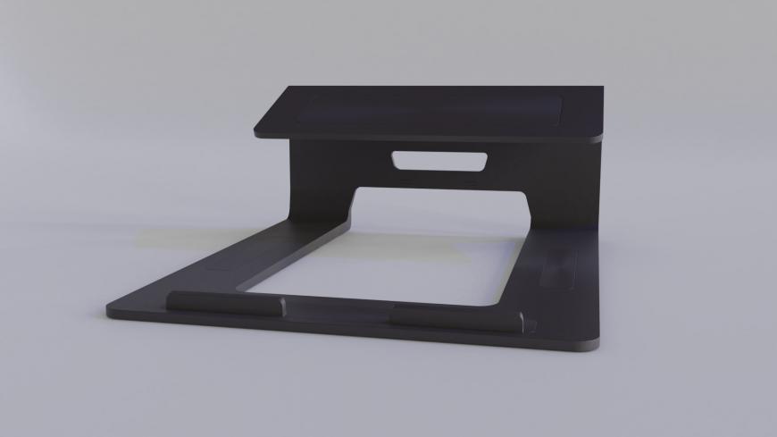

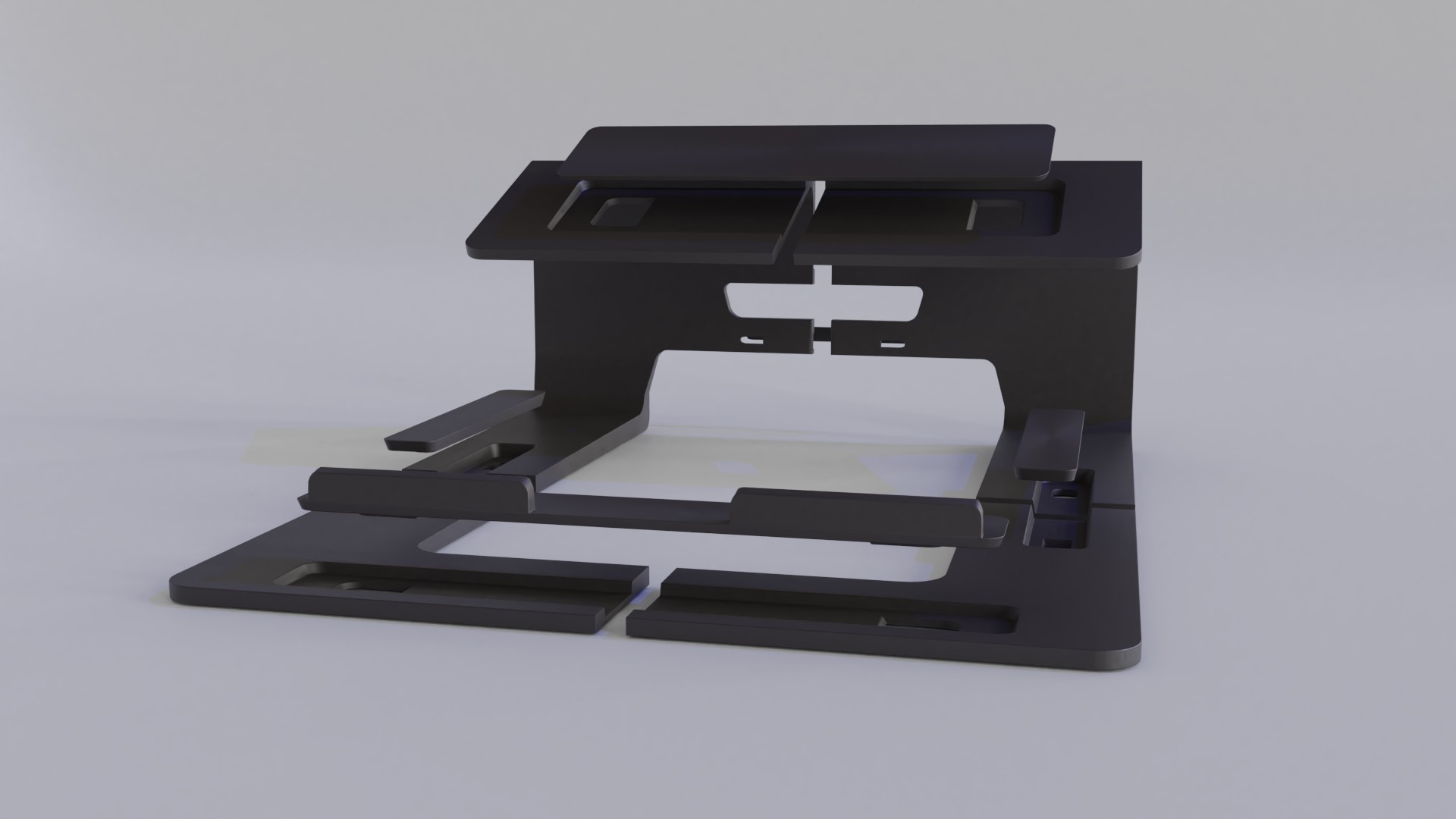

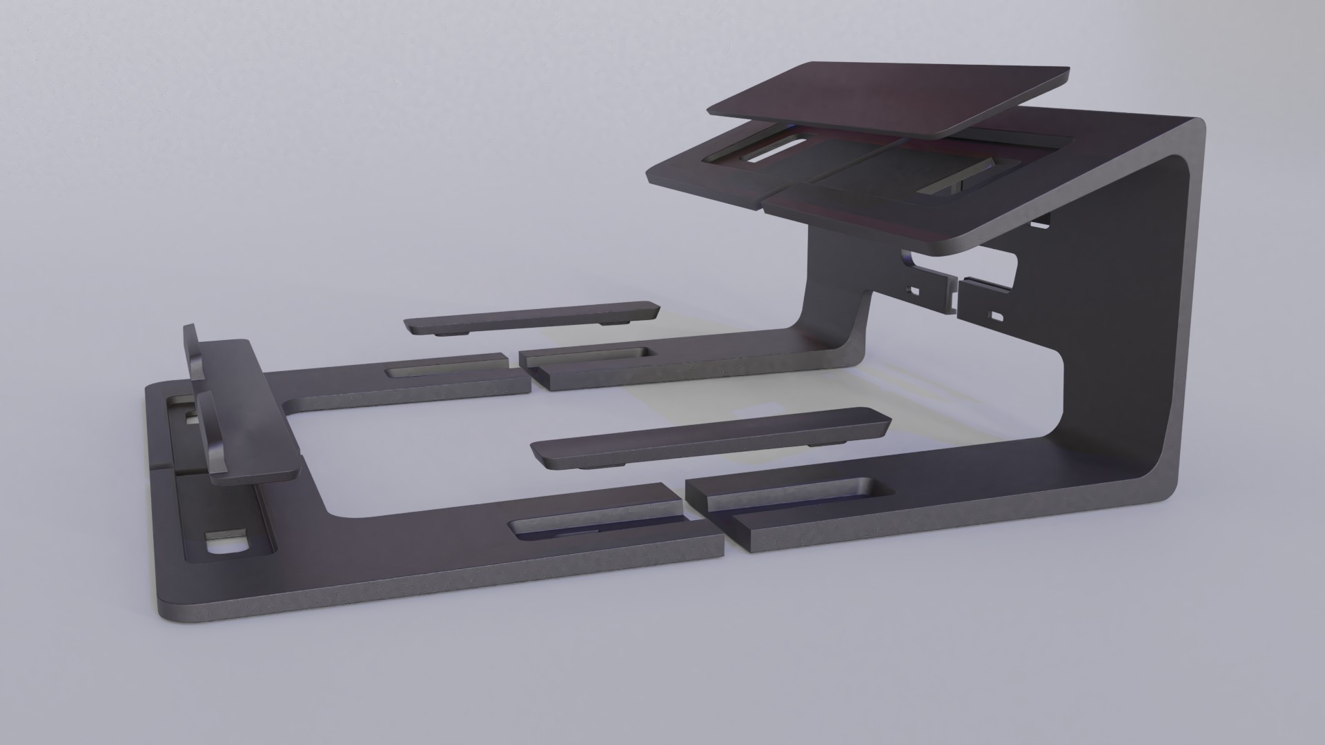

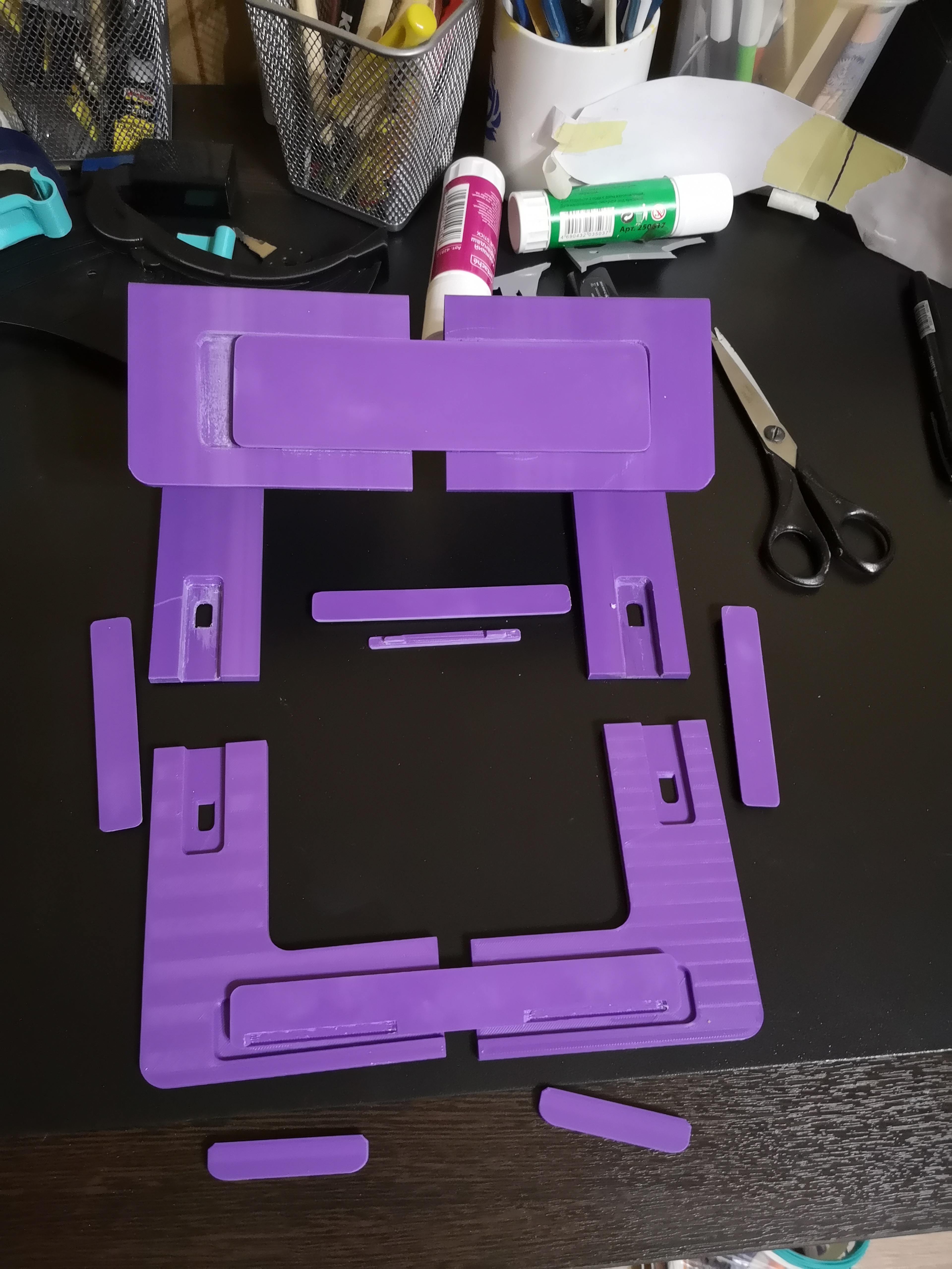

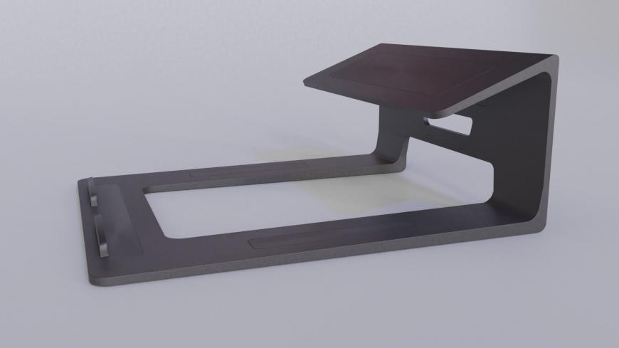

Что нужно художнику, чтобы он творил еще лучше? Комфортное рабочее место. А для комфортности, моему другу, как раз не хватало подставки для графического планшета, коим у него стал iPad Pro. Пожелания озвучены, формы определены и открываем blender...Одно из основных пожеланий было, чтобы сама подставка не была очень хлипкой. Поэтому (ну и еще из-за области печати моего принтера) вся конструкция была поделена на блоки, которые между собой соединялись меньшими блоками с пазами.Наверняка многие скажут 'все это лишнее, можно проще', но забегая вперед, после сборкисклейки я остался доволен жесткостью общей конструкции.

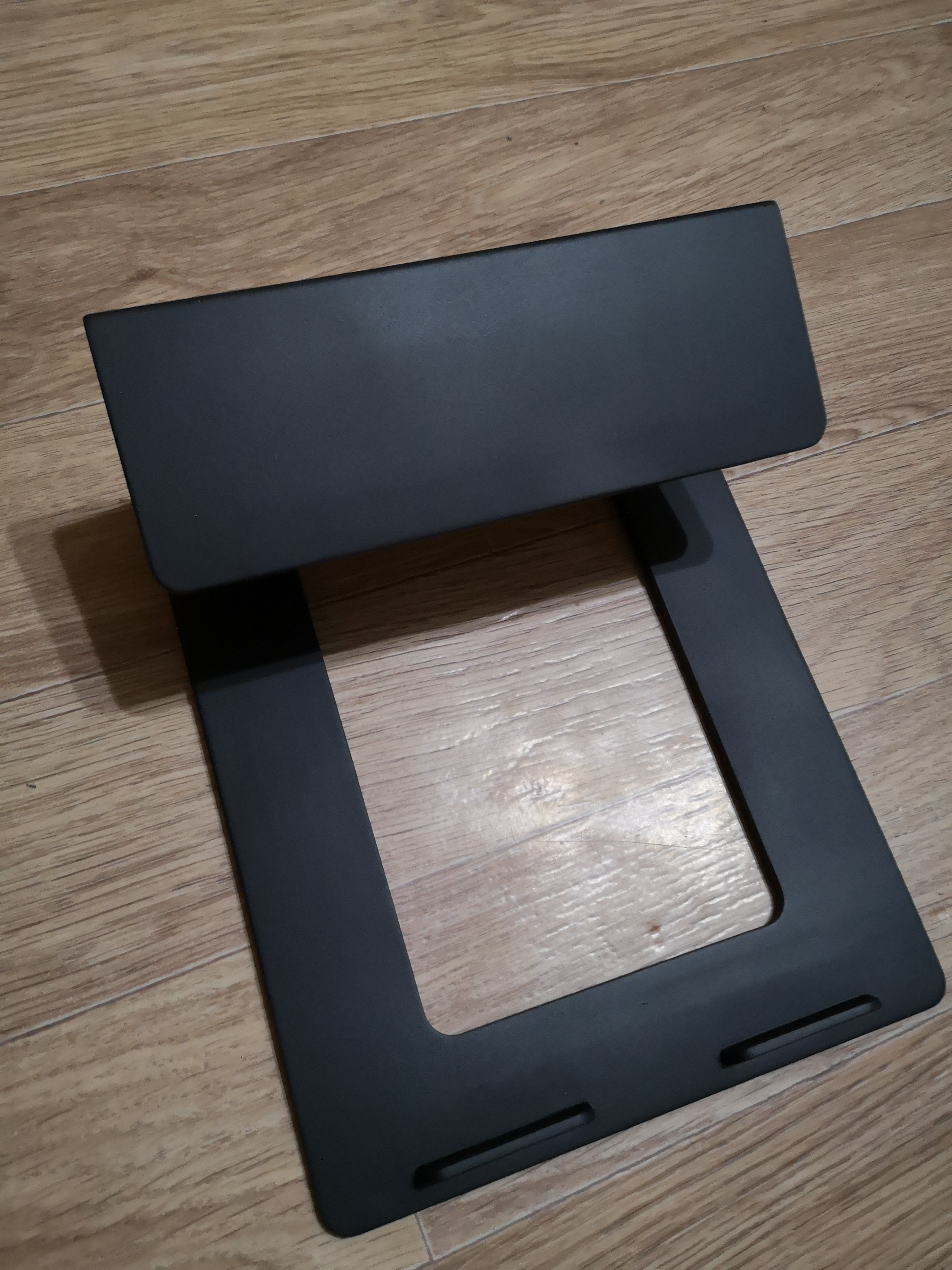

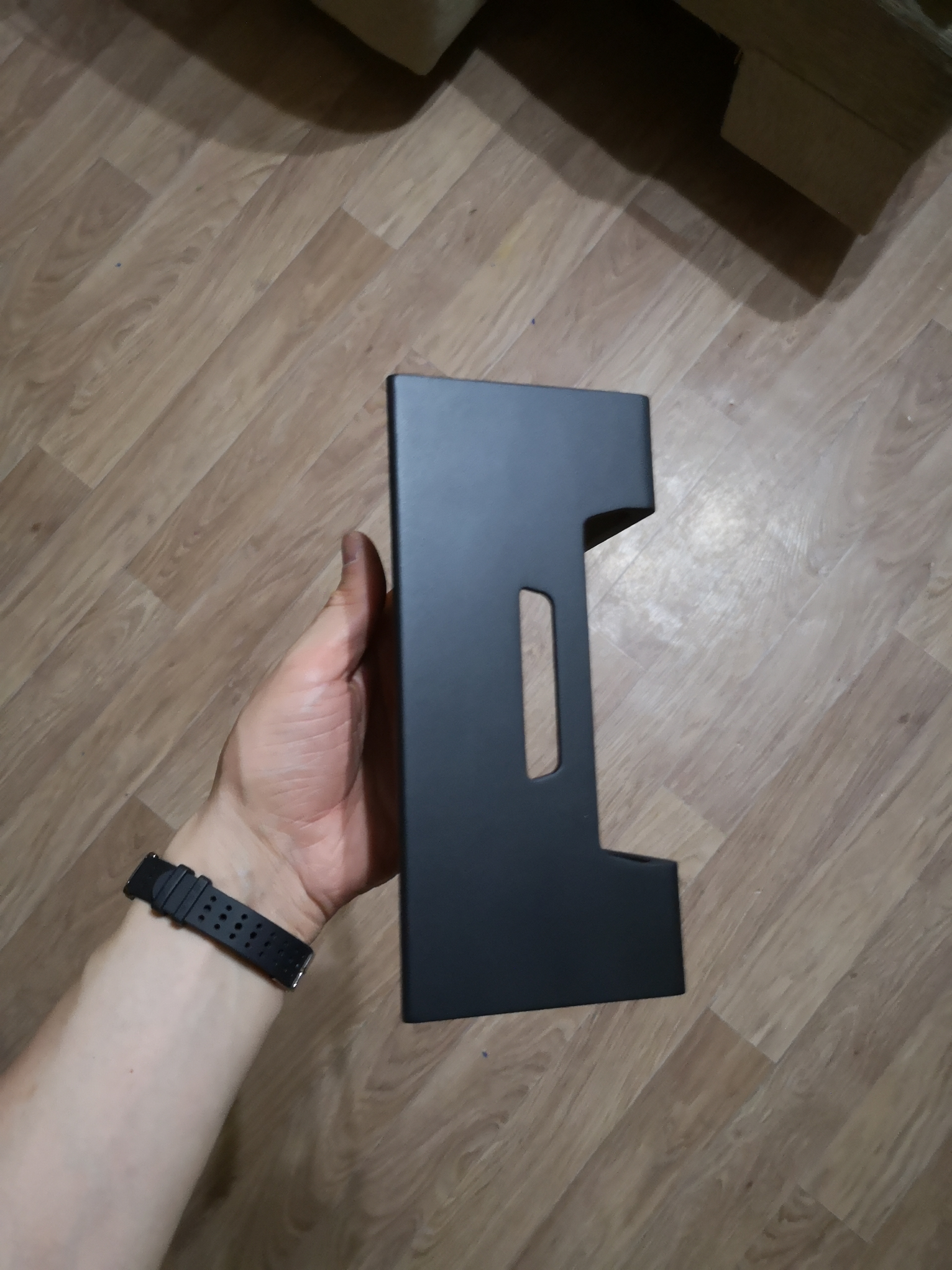

Далее была печать. Пластик использовал ABS, параметры печати: слой 0.18, кол-во периметров 4, заполнение 35-45%, верхниенижние 8.Склеивалось все с помощью ацетона.

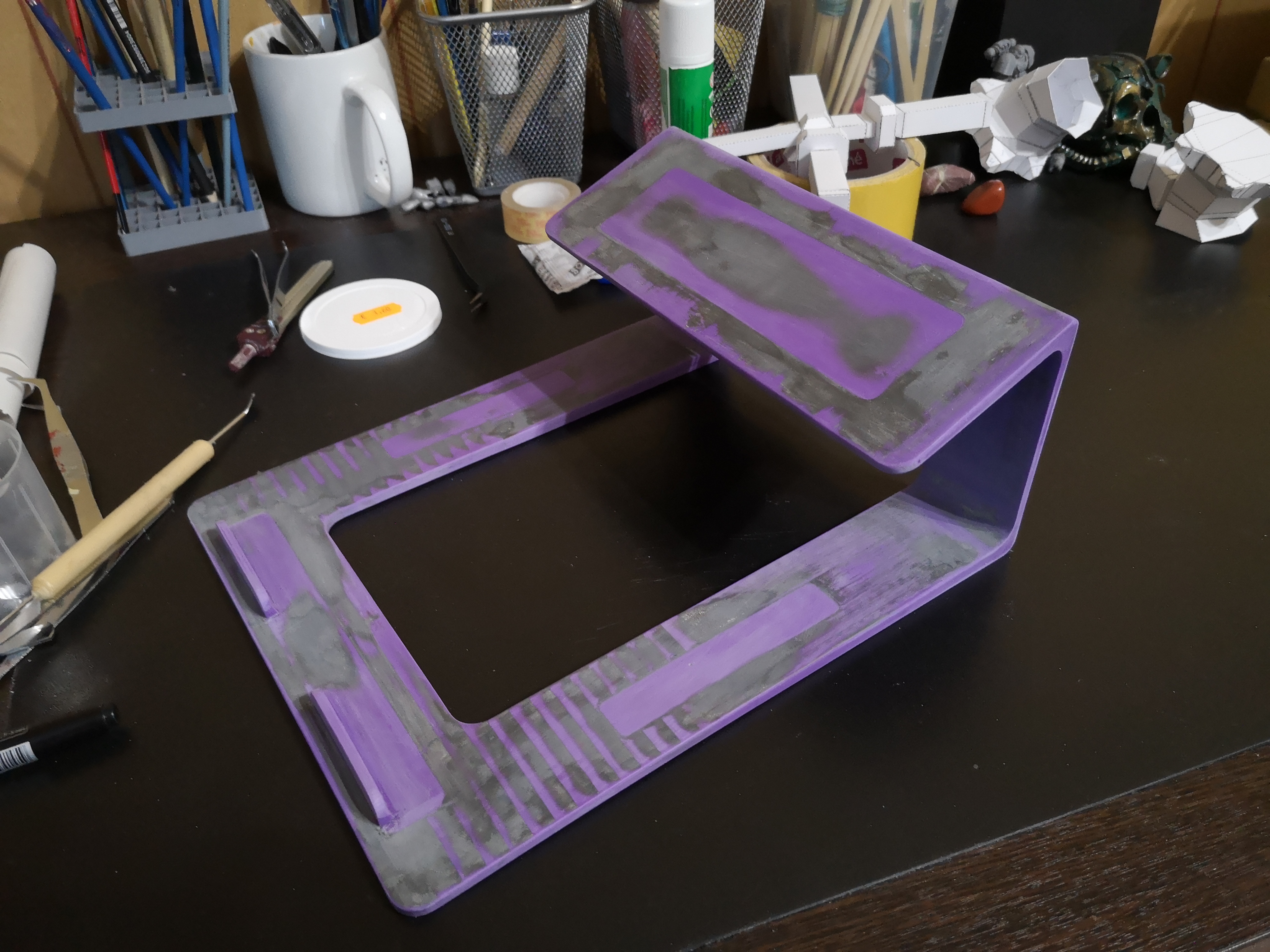

Не помню уже, под чем я был (шучу) и что повлияло на мой выбор, но вместо простого зашкуривания поверхности, я еще покрыл все шпатлевкой для пластика. Может быть тяга к вылизыванию формы...После доводки формы, модель покрывалась акриловыми грунтом и краской (черная матовая MNT, очень доволен их баллончиками), затем еще и лаком.Для мест, где непосредственно соприкасается сам планшет были сделаны противоскользящие подкладки. Для этого был благополучно раздербанен коврик для мышки, а на нижней части подставки специальные липучки от стоек мониторов.

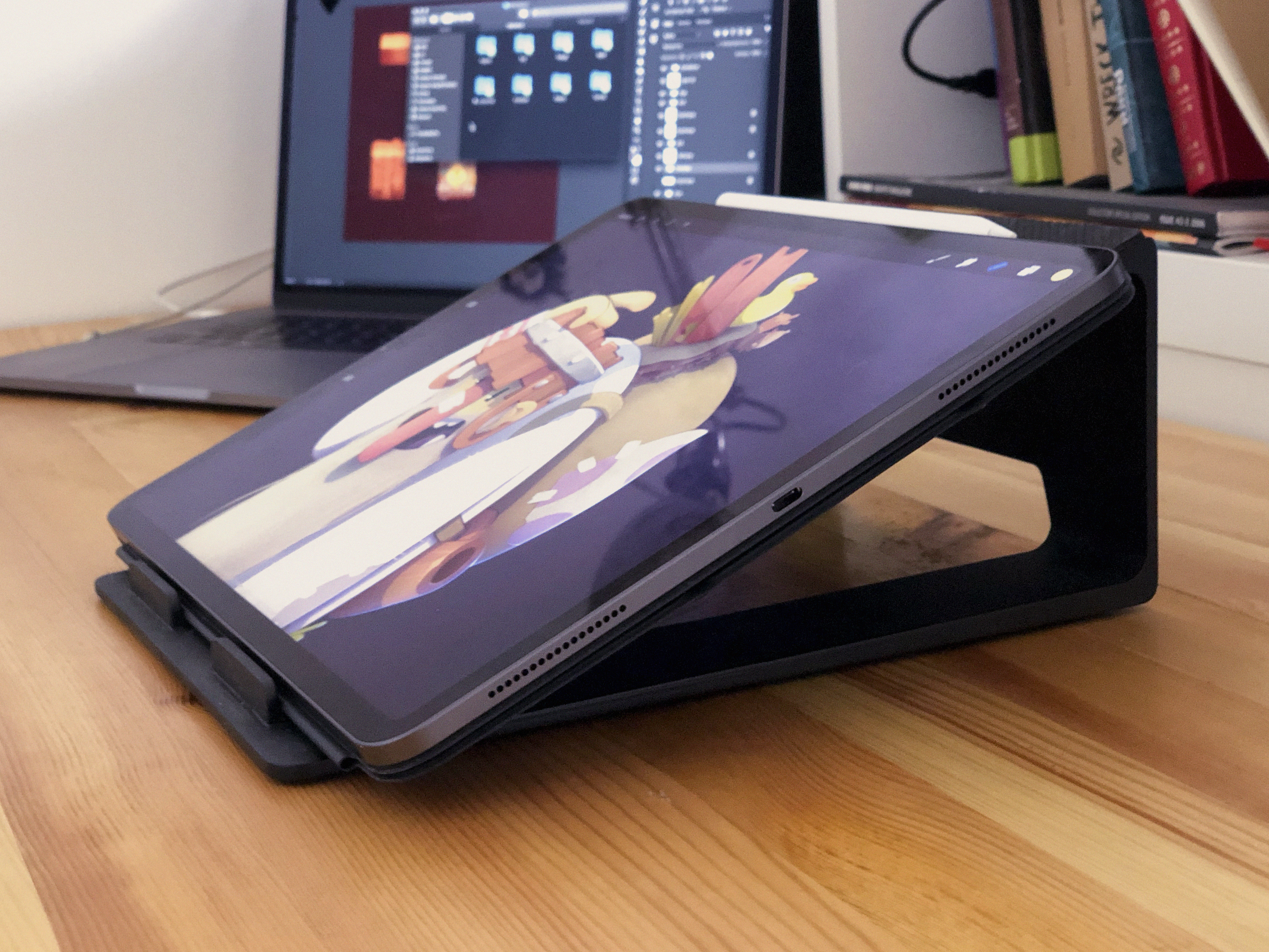

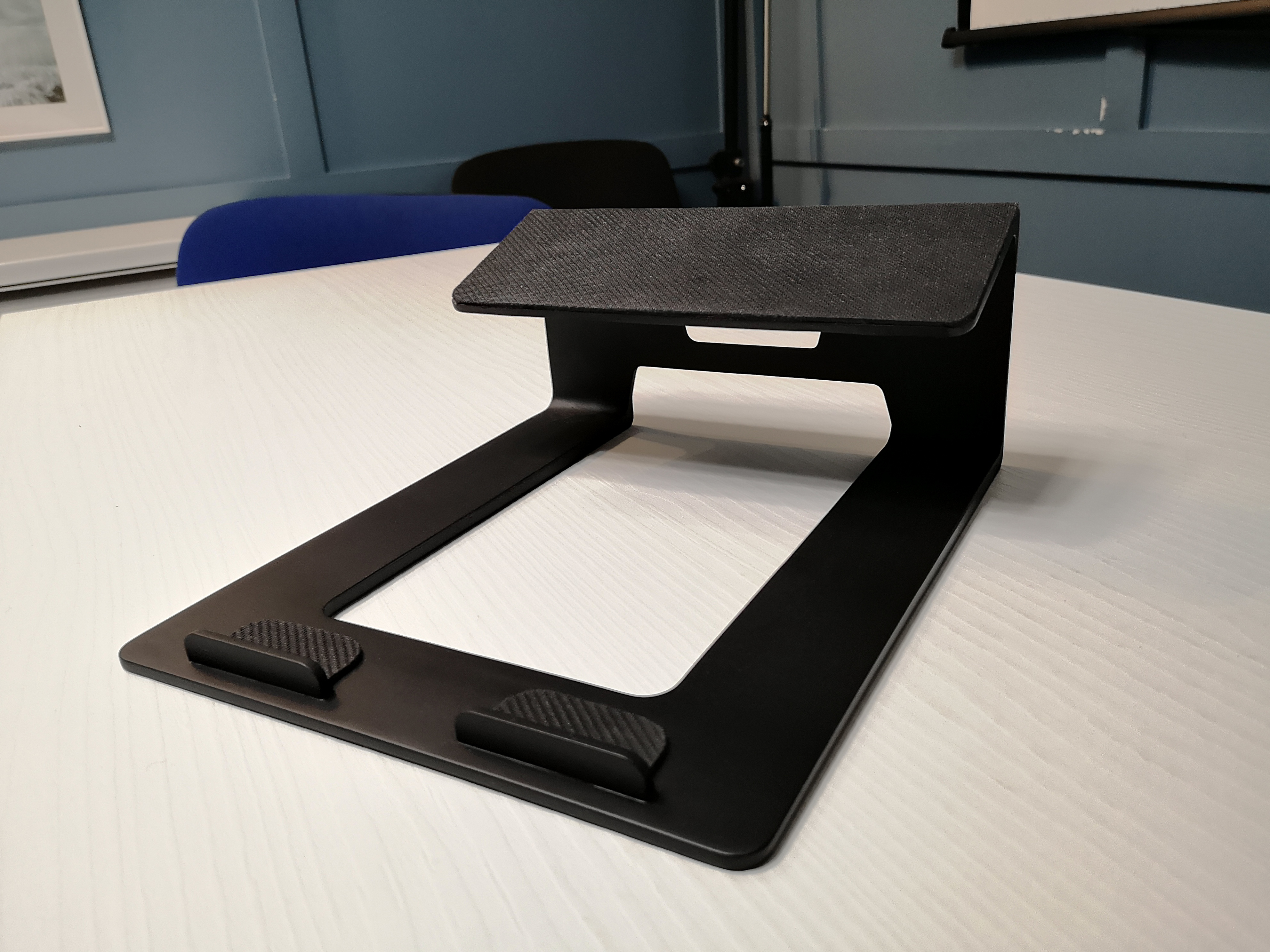

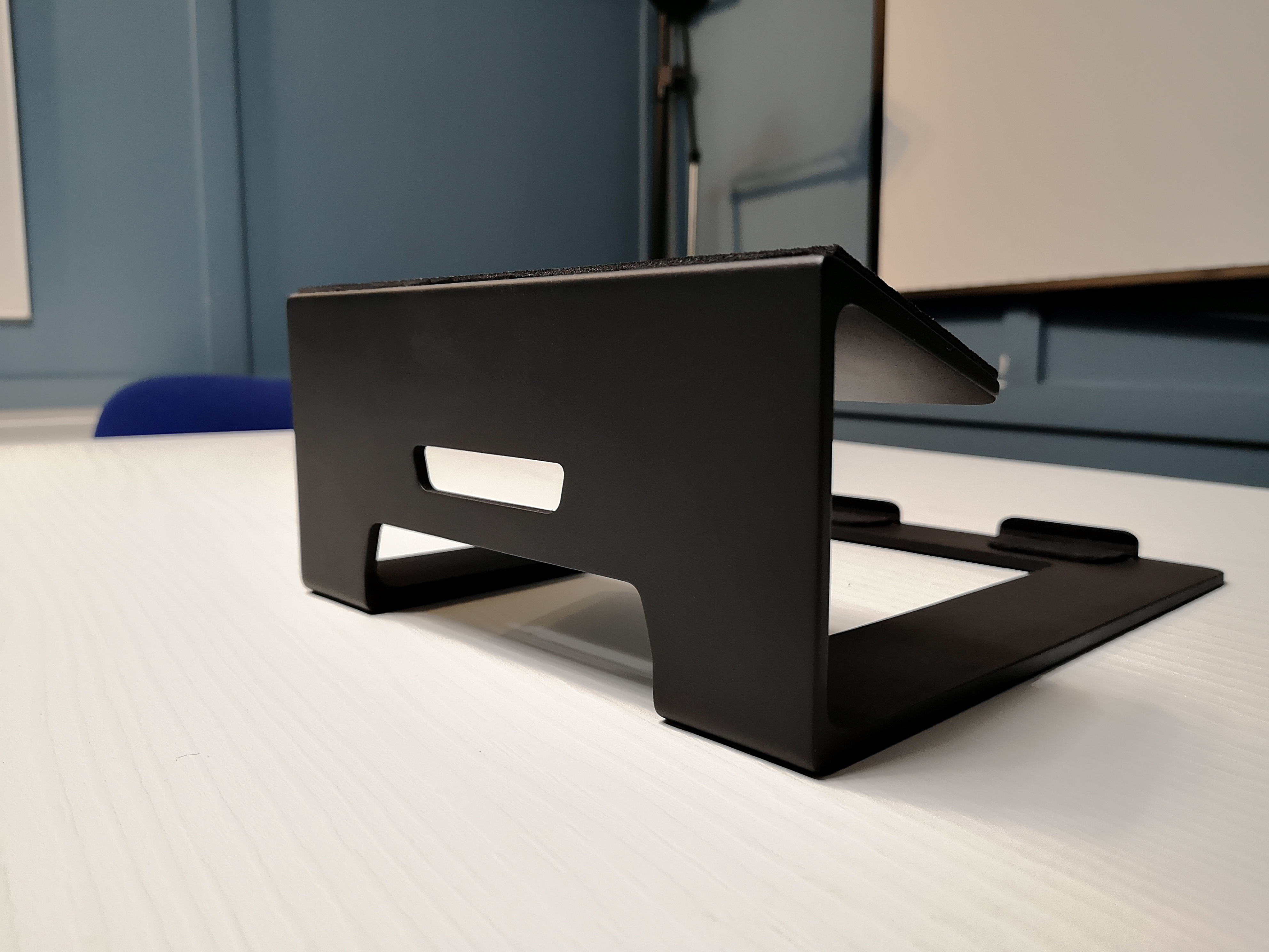

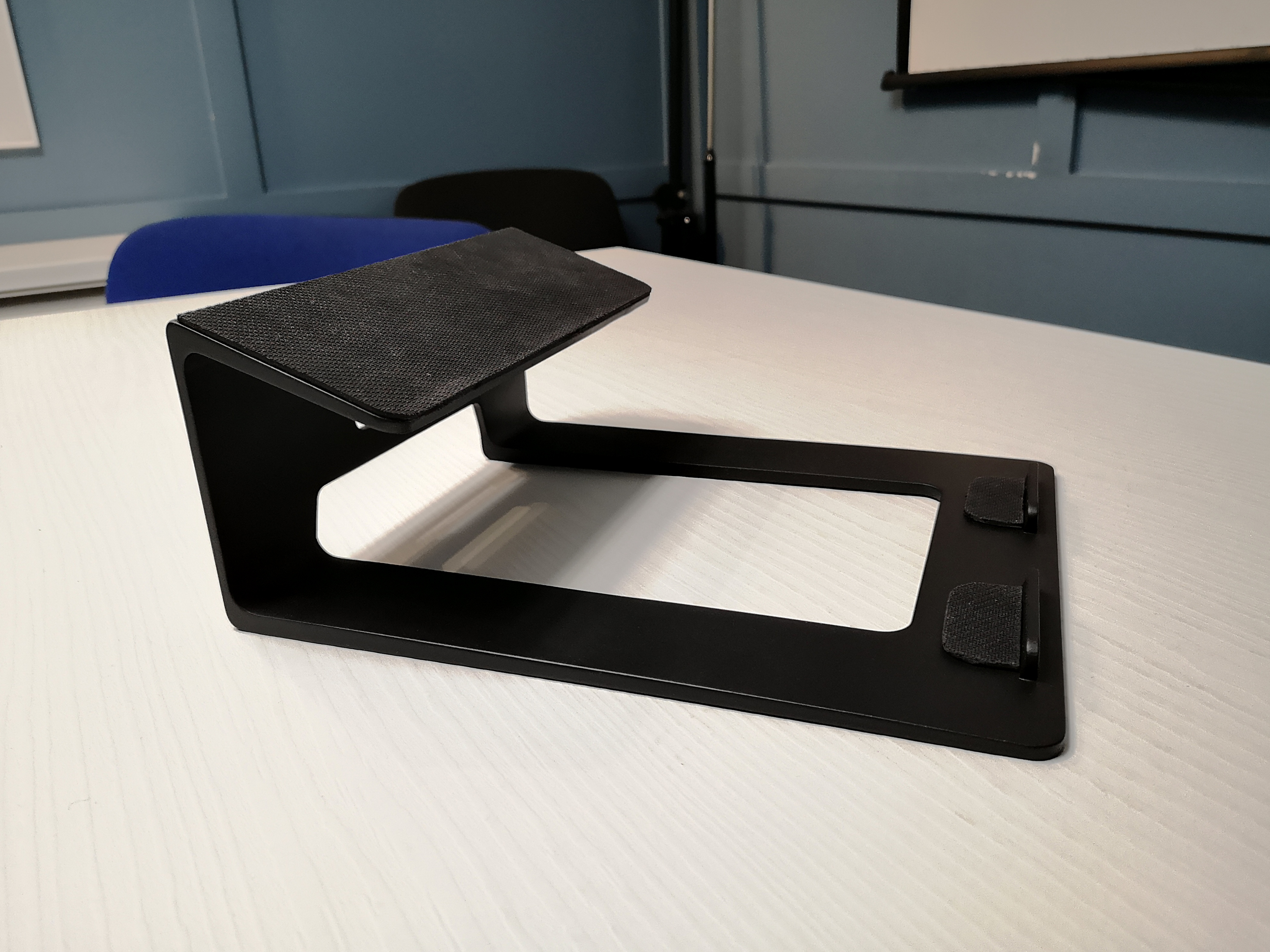

Конечный вид вышел таким:Друг-художник остался весьма довольным) А это для меня самое главное.

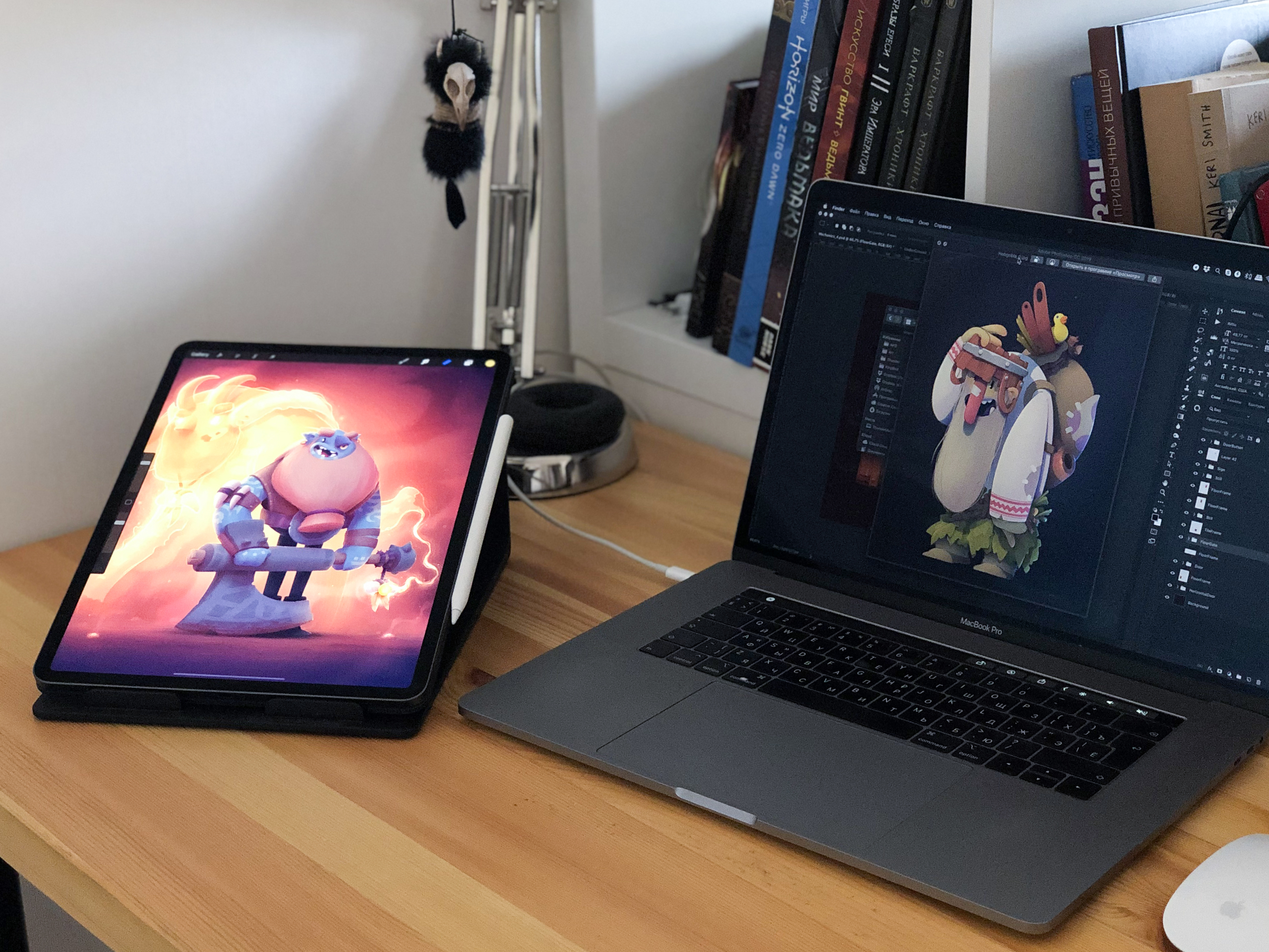

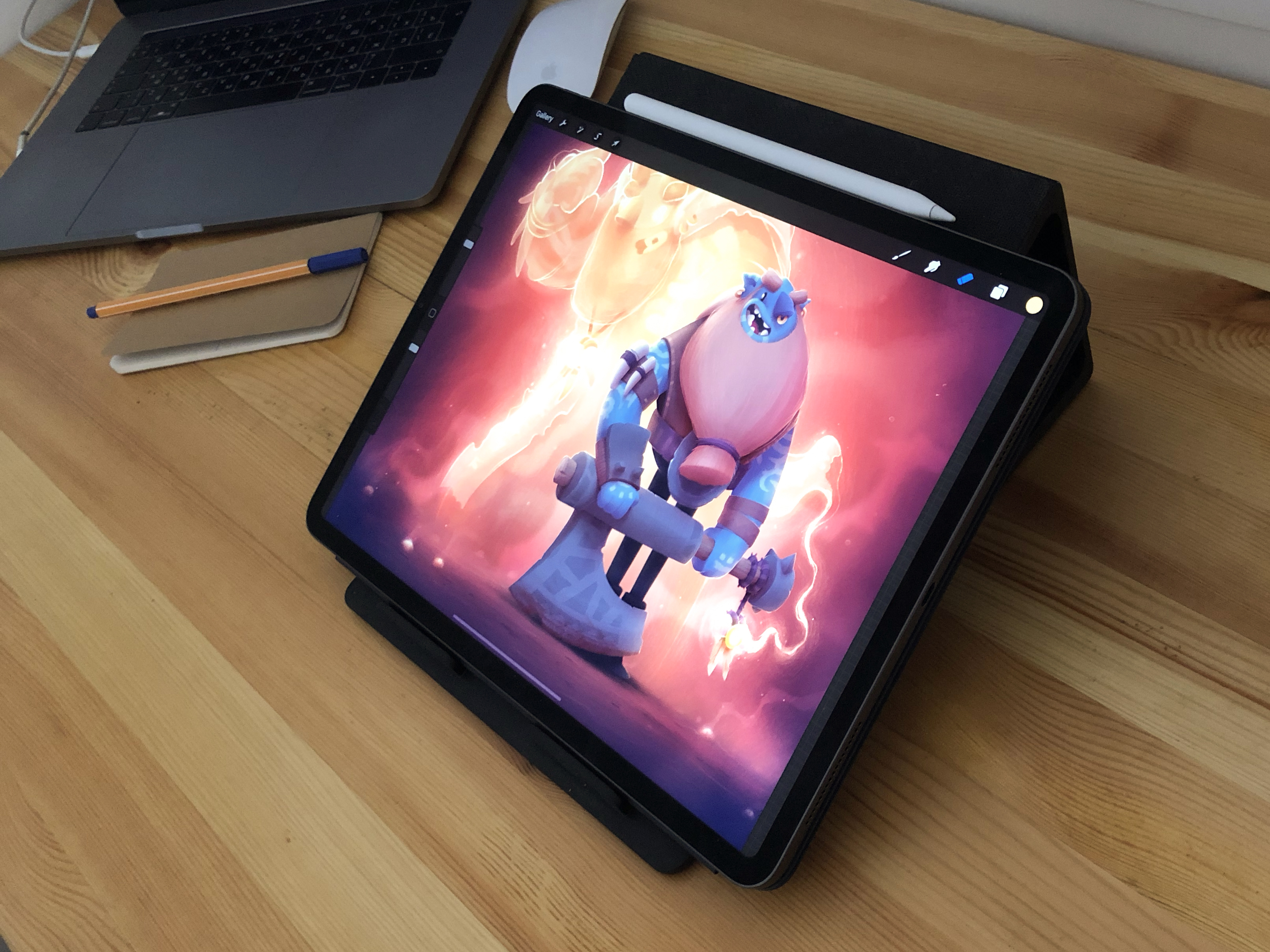

И немного фото с рабочего места.Саму модель можно скачать тут. Подставка наверняка подойдет для множества графических планшетов и обычных. Спасибо.
